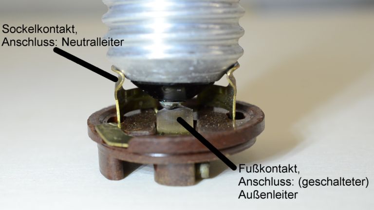

Vlts hilfts einigen, bevor ganze Lampen oder Leuchtmittel zerlegt werden: Zuerst den Schalter vermutet, dann LED fester in die Fassung geschraubt, OK.

Vlts hilfts einigen, bevor ganze Lampen oder Leuchtmittel zerlegt werden: Zuerst den Schalter vermutet, dann LED fester in die Fassung geschraubt, OK. Leuchter schrieb: > Zuerst den Schalter vermutet, dann LED fester in die Fassung geschraubt, > OK. Dann hast du aber noch ordentlich Glück im Unglück gehabt. Bei anderen E27 Fassungen kommt man nicht so glimpflich von weg. Da muss man evtl. einen Lötzinntropfen auf den oberen Lampenkontakt drauflöten. Von dem Trick mit der zerknüllten Alufolie kann ich nur abraten. Wenn die sich beim reinschrauben des Leuchtkörpers verschiebt, gibt's einen Kurzen!

Michael M. schrieb: > Da muss man evtl. > einen Lötzinntropfen auf den oberen Lampenkontakt drauflöten. Ja, das muss ich im Haus bei fast allen Lampen machen.

DerEgon schrieb: > Archäologische Fassungen? Ja, vermutlich. Das Haus ist alt. Wobei ich das auch für eine Leselampe im Wohnzimmer machen musste, die gerade mal 2 Jahre alt ist. Deren E27 Fassung war offenbar schon für LED Leichtmittel designt, da "maximal 25W" drauf steht. Mit einer 25W Glühlampe wäre sie unbrauchbar.

Michael M. schrieb: > Lötzinntropfen auf den oberen Lampenkontakt Nöpp, ganz im Gegenteil, das Problem ist aber der Aussenkontakt am Gewinde. Ein Lötzinntropfen mittig sorgt dafür, daß dann gar nichts mehr geht.

Leuchter schrieb: > Ein Lötzinntropfen mittig sorgt dafür, daß dann gar nichts mehr geht. Seltsame Logik du hast. Also in meinem Haus wo ihn wohne und den Hausmeister mache, hat der Lötzinntropfen erst bewirkt, dass die neuen LED Lampen funktionieren. Ohne diesen hätte die Lampe den Mittelkontakt nicht erreicht. Vorher waren da Glühlampen drin. Dabei handelt es sich um mindestens 10 unterschiedliche Fassungen und eben so viele unterschiedliche LED Lampen aus unterschiedlichen Jahrgängen.

Stefan ⛄ F. schrieb: > Ohne diesen hätte die Lampe den Mittelkontakt nicht erreicht. Dein Fehler war nicht mein Fehler. Hier fehlte es aber am Aussenkontakt, der Mittelkontakt war voreilend.

Einfach die Leuchtmittel nicht immer auf Anschlag eindrehen und falls sich die Kontakte doch mal gesetzt oder verbogen haben sollten: einfach zurückbiegen. Wer Löten für einfacher hält, auch ok^^

Firlefanz schrieb: > Einfach die Leuchtmittel nicht immer auf Anschlag eindrehen Toll, dann hast du am Gewinde einen Wackelkontakt. Jedenfalls bei vielen Lampen. > einfach zurückbiegen. Das werde ich an > 50 Jahre alten Lampenfassungen (die nicht einmal mir gehören) ganz sicher nicht tun. Da bricht alles ab, was man nicht ganz behutsam anfasst.
