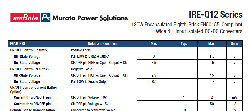

Guten Tag,
ich experimentiere gerade für ein Projekt etwas herum und bin etwas
erschlagen ob der Möglichkeiten.
Ich verwende folgenden Spannungswandler:
https://www.mouser.de/datasheet/2/281/1/ire_q12-2941030.pdf
Ich möchte über einen Spannungswandler äußere Umstände prüfen und nach
bestimmten Bedingungen den Spannungswandler auf Off schalten (bei dem
Model welches ich verwende heißt das den On/Off- Pin auf GND zu
schalten).
Der Ablauf sollte also Folgender sein:
Arduino erhält Bedingungen zum Abschalten des Spannungswandlers.
Pin schaltet Bauteil welches On/Off des Spannungswandlers gegen GND
verbindet, diese Verbindung sollte eine Selbsthaltung haben.
Der Spannungswandler wird dann mit einem Schalter wieder eingeschaltet
werden (Vin -> On/Off-Pin).
Welches Bauteil wäre da am besten?
Vielen Dank im Voraus für die Hilfe.

Eine Frage vorneweg: brauchst du die Potentialtrenung?
(**dazu später mehr)
Andy F. schrieb:
> auf Off schalten (bei dem Model welches ich verwende heißt das
> den On/Off- Pin auf GND zu schalten).
Es ist ungünstig, zum Ausschalten einen Pegel aktiv treiben zu müssen.
Mach es besser so, dass zum Einschalten/Halten ein aktiv getriebener
Pegel nötig ist. Du solltest ein Bauteil nehem, wo du den Pin einfach
"loslassen", also frei floaten lassen kannst, damit das Ding
abgeschaltet ist. Und deshalb wäre der  "N" der Einfachere: "Negative
(“N” suffix) logic devices are off when the On/Off pin is left_open
or is pulled high".
Denn das ist, wie wenn du ein Buch senkrecht halten willst, obwohl du
eingeschlafen bist...
Der Ablauf ist andersrum: zuerst muss ein spannungsfreier Controller
eingeschaltet werden. Und irgendwann später dann wieder ausgeschaltet.
Aus dem DB ergibt sich: "Positive ("P" suffix) logic models are
enabled when the On/Off pin is left_open or is pulled high with
respect to the –Input."
Also brauchst du vorneweg einen Pulldown, um das Modul ohne Ansteuerung
auszuschalten. Am Pulldown darf bei max. 2mA höchstens eine Spannung von
1,0V abfallen. Der muss also mit 500 Ohm recht niederohmig. Aber gut,
damit wäre das geschafft: ohne Ansteuerung ist das Ding aus.
Dann brauchst du einen "Ein"-Taster, der Vin auf eine Spannung von
3,5..15V zieht. Wenn deine Vin größer als 15V sein kann, dann brauchst
du dafür eine Hilfsspannung, die mindestens 3,5V/500R + 2mA = 9mA
liefern kann (können auch ein paar µA weniger sein...).
So, damit läuft der DCDC dann an und du musst den Taster mit einem
Transistor überbrücken, damit der DCDC auch nach Loslassen des Tasters
weiterläuft.
Weil der Transistor auf der Highside sein muss, brauchst du einen
Mordsklimbim, um dessen Ansteuerung zu realisieren. Und natürlich wird
allen zum Einschalten des DCDC ständig ein Strom von 10mA benötigt.
Mit dem "N" Wandler wäre die Schaltung simpel: der Taster verbindet den
Steuerpin mit GND und der Wandler läuft an. Dann wird einfach der µC-Pin
parallel zum Taster auf Ausgang geschaltet und brückt diesen.
Selbsthaltung im Prinzip ohne weitere Bauteile fertig:
    µC -----330R----o----- on_off
    |               /--| Taster
  --o---------------o------ Vin-
Meine Empfehlung: leg diesen "P" Wandler für später in den Schrank und
kauf dir die "N" Type.
(**) wenn du eine Potentialtrenung brauchst, dann führt kein sinnvoller
Weg "N" Wandler vorbei, denn dann muss einfach der OK so angeschlossen
werden, wie im DB gezeigt. Und wenn er nicht angesteuert wird, weil
keine Energie für die LED mehr da ist, dann ist der DCDC ausgeschaltet.

Moderator (Firma: Titel) Persönliche Seite #7133092
Andy F. schrieb:
> Ich würde also On-Off mit Vin verbinden
Bein "N"-Typ? Wieso? Da steht "Negative (“N” suffix) logic devices are
OFF when the On/Off pin is left_open or is pulled high"
Also erst mal gar nichts am Pin machen, dann ist der ausgeschaltet. Gut.
So braucht er am wenigsten Energie.
Und zum Einschalten machst du einen Taster von ON_OFF nach Vin- (siehe
meinen "Schaltplan"). Wenn du da draufdrückst, dann läuft der Wandler
an, weil der ON_OFF Pin jetzt nach Vin- gepullt wird.
Und jetzt brauchst du nur noch die Selbsthaltung....
Andy F. schrieb:
> Der Arduino wird hinter dem Spannungswandler betrieben, damit kann ich
> also nicht arbeiten
Dafür gibt es den Optokoppler der nach Anlaufen des µC den Taster
überbrückt und die Selbsthaltung macht.
Und zum Abschalten setzt du einfach den µC-Pin auf hochohmig (so wie der
µC das im Resetzustand auch macht) und alles wird gut:
                                  DCDC 5V
+Ub ---------------------  Vin+             Voutp --------o------------o---
      OK1                                                 |            |
      Transistor                                         Vcc           V =>
             .-----o-----  on_off                                      -
           |/      |                                 µC   IO --220R----' OK1
       =>  |       /--| T1                                               LED
           |>.     |                                     GND
-Ub ---------o-----o------  Vin-             Voutn ---------o----
