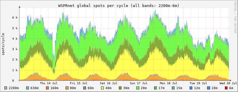

Nicht schlecht, nicht gut, würde ich sagen.
Am Montagabend traf ein Sonnensturm von einer Filament-Eruption auf die
Erde. Dienstagmorgen hat die Bz-Komponente vom interplanetaren
Magnetfeld in's Minus gedreht, was einen kleinen geomagnetischen Sturm,
und in der Folge eine Verschlechterung der Ausbreitungsbedingungen
bewirkt hat.
z.B. in der WSPRnet-Statistik lässt sich dann auch ein Einbruch bei den
Spot-Zahlen feststellen (s. Anhang).

Hast du da einen Link zu der Spot-Zahlen Statistik?

Glaube ich nicht. WSPR hat mir in den letzten 24Std. mit 200mW
Sendeleistung auf 10MHz mehr als 8000 Spots beschert. An nicht so guten
Tagen bin ich bei 4000 bis 5000 Spots/24Std., bei schlechten unter 3000.
