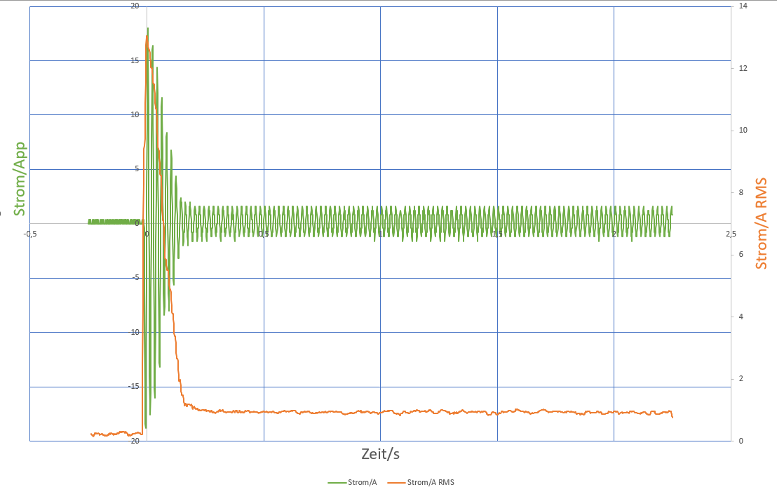

wir müssen ein Kompressormotor der an 230V betrieben wird Ein und
Ausschalten können. Die maximale Schaltfrequenz liegt bei einer Minute.
Wir haben uns das Solid State Relay von der Firma Ixys (CPC40055ST )
ausgesucht.
Laut Datenblatt kann dieses Relay 5 Arms No Heat Sink,
Unser Kompressormotor hat über einen 0,1 Ohm Shunt Widerstand folgende
Stromaufnahme.
Was sagen die Experten benötigt man einen Kühlkörper?
Auf unserer PCB müssen zwei von diesen Relais verbaut werden, aus
Platzgründen können sie nur stehen auf der PCB Montiert werden, wie kann
man bei dieser Montage die Relais vor Vibrationen schützen?

Definitiv nicht. Gekühlt darf er dauerhaft 20 A, beim Einschalten sind
es sehr kurzzeitig nur 12 A, da hat er sich nur vernachlässigbar
erwärmt. Danach nur noch 1 A...

Egal, erst mal brauchst du ein 20A oder mehr SSR.
Deines schafft das kurzzeitig knapp.
Dann beträgt der Verlust ca. 8 Watt, das kann das Modul angeblich ohne
Kühlkörper, wird dann aber ordentlich heiss. Ich würde einen spendieren,
so 15K/W, oder zumindest ein gutes Montageblech.

Ich korrigiere: Du brauchst 13 A kurzzeitig (<< 100 ms) und 1 A
dauerhaft
Ich korrigiere: Deiner schafft kurzzeitig 200 A²s, gekühlt 20 A
dauerhaft und ungekühlt 5 A dauerhaft. Deine Einschaltstromaufnahme ist
ca. 14 A² * 50 ms, also ca. 10 A²s (statt den zulässigen 200 A²s).
Ich korrigiere: Dann beträgt der Verlust ca. 1 Watt (1 V bei 1 A) und
der SSR wird ohne Kühlkörper nur 1/10 so warm, wie zulässig.
