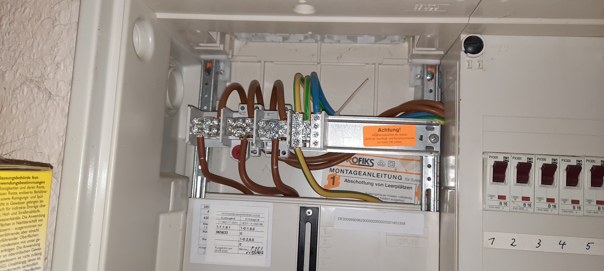

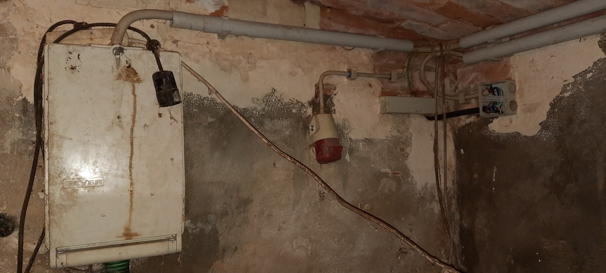

Möchte mich nochmal melden und ein wenig Licht ins Dunkel bringen, auch
mit Fotos. Der HAK wurde Ende der 90er neu gesetzt, das Kabel vom
nächsten Masten zum Haus neu gelegt, dies war sicher in der
Verantwortung des Netzbetreibers, oder? Der HAK im Keller ist nicht an
die Potentialausgleichsschiene angeschlossen, von dieser geht aber ein
grün/gelbes Kabel in den Zählerschrank. Im Keller befindet sich auch
noch eine Dose, in der die Zuleitung zur Garage angeschlossen ist. Dort
sind alle 5 Adern angeklemmt.

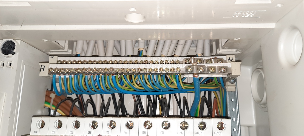

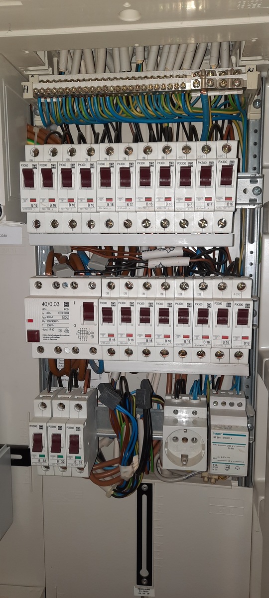

Im Zählerschrank finden sich so wie ich es sehe zwei Sammelklemmen, auf
einer eine reine N Klemme, dort sind die Neutralleiter aller Sicherungen
die am FI hängen angeschlossen.
Die zweite Klemme ist eine Sammelklemme von PE und N, hier findet keine
Trennung statt. Ist das so überhaupt zulässig (Stand Ende der 1990er)
Die Zuleitung zur Garage ist also schon durch den FI abgesichert. Wenn
ich in der Garage mit einem einfachen Prüfgerät den FI auslösen lasse,
dann springt der FI in der Garage raus, also so wie es sein soll. Die
Zuleitung hängt ja aber schon am FI vom Haus, sollte der dann nicht auch
rausspringen, oder tut er das nicht, weil der N in der Garage nicht
angeklemmt ist und somit keine Rückleitung auf die Sammelschiene
stattfindet?
Klemme ich diesen folglich an, springt dann der FI im Haus mit raus,
wenn ich einen Fehlerstrom auf die Leitung schicke? Kann das der Grund
sein, warum in der Garage nur 4-adrig angeklemmt ist, obwohl fünf
liegen. Weil man den separaten FI in der Garage nutzen wollte, damit es
nicht im Haus dunkel wird, wenn der in der Garage auslöst?
Aber seht selbst, vielleicht erkennt ihr was:
Warum auch immer die Zusammenführung von PA und PEN nach dem Zähler
stattfindet? Dafür gibt es im HAK extra eine Klemme....
Nichtsdesdoweniger findet die Aufteilung des PEN in N und PE hier nach
dem Zähler im oberen Klemmstein statt.
Es ist unzulässig, nach einer erfolgten Aufteilung den N und PE wieder
zusammenzuführen. Das ist aber durch die fehlende dritte Verteilerklemme
geschehen.
Richtigerweise muß der RCD einen eigenen N Verteilerblock haben. Die
normalen Verteilerschränke werden aber nur mit zwei Verteilerblöcken
ausgerüstet: einer für PE und einer für N. Für das Auflegen der N Leiter
der NICHT durch den RCD gesicherten Leitungen hat der Installateur aber
nicht etwa einen dritten Block gesetzt (kann man ohne weiteres zufügen)
sondern die N und PE Leitungen GEMEINSAM auf dem verbliebenen Block
aufgelegt. Das ist aus oben genannten Grund unzulässig!
Aus demselben Grund hätte die Zuleitung zur Garage niemals ohne N
stattfinden dürfen. Ist der PEN erst einmal getrennt, MUSS er auch
getrennt weitergeführt werden!

Auf dem Bild ist nur eine Dreiergruppe LS mit 32A zu sehen. Ist dies die
Absicherung der 5x4mm² oder ist da noch ein DLH im Spiel?
Ich empfehle dringend eine Überprüfung durch einen echten Fachmann vor
Ort.
Die drei 32er Sicherungen sind für die 5x4mm² Zuleitung zur Garage.
Diese sind aber laut Beschriftung an den RCD angeschlossen, sollten
folglich von diesem abgeklemmt werden und eigenständig versorgt, da die
Garage eigene FI´s bekommt. Also einen PE Klemmblock nachrüsten lassen,
um aktuell zu sein, richtig?
OP
Helge schrieb:
> Diese Logik paßt nicht. Was im RCD im Haus durch einen Außenleiter
> fließt, muß durch dessen Null wieder zurück.
> Kann es sein, daß die Sicherung für die Garage nicht am Haus-RCD hängt?
> - Oder ist der Rückleiter für PEN der Garage auf N hinter den Haus-RCD
> geklemmt?
Genau, es muss durch dessen Null zurück, kann es aber nicht, da der
Nulleiter in der Garage nicht angeschlossen ist. Der umfunktionierte PEN
ist auf dem hinteren Klemmblock angeschlossen, der N auf dem vorderen
mit RCD. Fließt also durch den "PEN" der keiner sein sollte zurück, da
auf der hinteren Schiene geklemmt löst der RCD im Haus nicht aus,
richtig?

n Abend ...
Der PEN wird am Klemmenstein und in der unteren PEN Sammelschiene
aufgeteilt,aber nirgens wieder zusammengefasst.
Die 10q gegn PEN Leitung vom Klemmenstein zur unteren PEN Sammelschiene
sollte mit einem Stück blauen schlauch o.ä. gekennzeichnet sein, damit
man erkennt, daß es ein PEN ist.
Die eine blaue Leitung geht vom Klemmenstein zum Eingang des FIs
und die PEs der FI- geschützen Kreise sind in der unteren PEN Klemme.
Also keine nachträglichen Wiederverbindung, weil die untere PEN
Sammelklemme ja noch beide, PE und N trägt.
Die Garage wird mit 3P und PEN angefahren und muss somit vor dem
Haus FI 40A 30mA abgegriffen worden sein, weil dieser sonst bei jeder
Stromentnahme in der Garage gefallen wäre, davon ausgehend, daß er in
Ordnung ist.
Seltsam aber denkbar, auf jeden Fall normativ "wertvoll" hihi:
Wenn der PEN zur Garage über den N des Haus FIs geht und dahinter keine
Strom- Nebenwege (Körper-Erde) existieren , dann ist die Stromsumme/
Durchflutung des Haus FI = 0 und er wird nicht auslösen. Warum sollte
man folglich derart verdrahten ? Das war nur zur Verwirrung !
