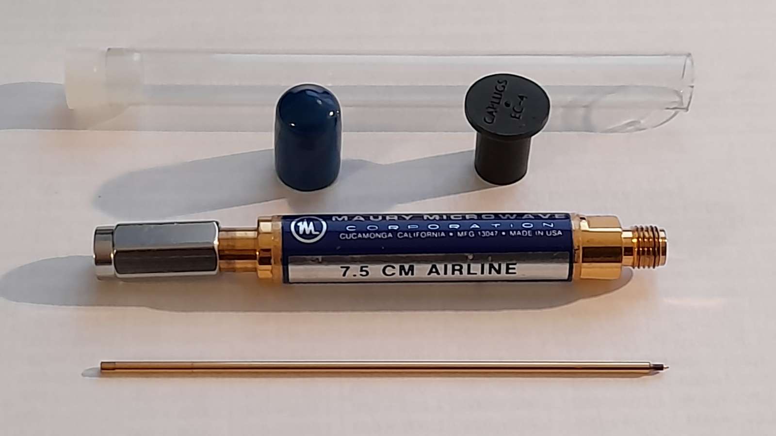

nachvollziehen. Was macht man mit der Air-Line? Wie sieht heutzutage so
ein Teil aus? Ich bitte um Erklärung.
Ich erinnere mich an Bilder von Air-Lines als Zubehör zu Messgeräten der
Fa. General Radio. Waren aus heutiger Sicht unhandlich gross, aber das
wird wohl auch auf den 2-geschlechtlichen Stecker (Spezial GR)
zurückzuführen sein. Ein Kumpel hat mal vor vielen Jahren einen Übergang
von GR nach N-Norm vermessen. Das ging sogar bis 10GHz.

Gast #7137021
Im Prinzip das gleiche wie mit den anderen Verifikationsstandards. Die
Airline ist ein Verifikationsobjekt, das sehr gut angepasst ist, sehr
wenig Durchgangsdämpfung hat, und einen nichttrivialen Phasenverlauf
aufweist. Außerdem ist eine Airline hinreichend stabil (im Gegensatz zu
einem Stück Kabel), so dass man sinnvoll mit den mitgelieferten Daten
vergleichen kann.
Daneben kann man die Airline mit zusammen mit einem Short bzw. Match
auch dazu verwenden, direkt die effektiven Systemdaten abzuschätzen,
also Source und Load Port Match, und die effektive Systemrichtschärfe.
Wie das geht, ist z.B. hier erklärt:
https://www.maurymw.com/pdf/datasheets/5C-026.pdf.
> Wie sieht heutzutage so ein Teil aus?
Ich habe mal eine 3,5mm Airline mit 75mm Länge fotografiert, siehe
Anhang. Kommt natürlich immer auf die Steckernorm und den Hersteller an.
Die Teile sind aber schon seit Jahrzehnten praktisch unverändert auf dem
Markt.
