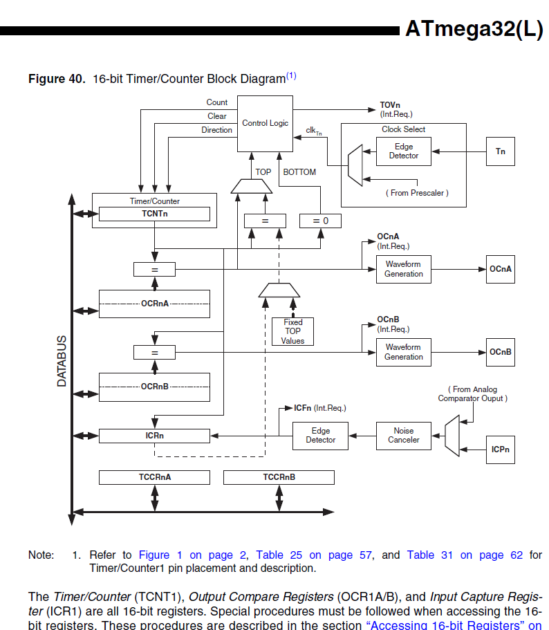

Ich hatte es bislang immer ao verstanden, das der Atmega 32 ein 16Bit
PWM hat.
Ich nutze die fertige LIB von Mikroe und kann nur Werte von 0-1023
nutzen, darüber hinaus startet er wieder bei 0.
Sollte der Wert nicht bis 655xx gehen?
ODer bedeutet es nur das ein16Bit TIMER verwendet wird, aber dennoch nur
Werte um 10 Bit genutzt werden?
Oder mache ich was falsch?

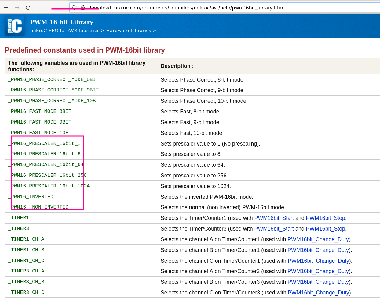

von Stefan F. (Gast)
Schau dir mal die Parameter an, mit denen du die Funktion
PWM16bit_Init() aufgerufen hast.
> _PWM16_FAST_MODE_10BIT
> 1023
Sieh dir doch einfach die Funktion an, die da aufgerufen wird und schau
nach, welche Register wie beschrieben werden. Sieh dann im Datenblatt
nach, was diese Register bewirken und welche Werte sie annehmen können.
Dieser Weg startet hier:
http://download.mikroe.com/documents/compilers/mikroc/avr/help/pwm16bit_library.htm
Und dann gibt es noch den anderen Weg, der beim Datenblatt und den dort
dokumentierten Fähigkeiten der Timer beginnt. Und dort steht dann "The
Timer/Counter (TCNT1), Output Compare Registers (OCR1A/B), and Input
Capture Register (ICR1) are all 16-bit registers"
Fazit hier: die Hardware kann mehr als in der Software definiert wurde.
BTW: dir ist schon bewusst, dass eine 16-Bit-PWM dann mit 244Hz bei
16MHz Takt ziemlich niederfrequent ist?
> Ich wusste nicht, das es da einen Zusammenhang mit dem Takt gibt.
Irgendwo muss ja logischerweise ein Takt herkommen. Oder wie soll der
Counter sonst zählen?
Genau deshalb habe ich das Bild aus dem Datenblatt gezeigt. Dort ist zu
sehen, dass der Takt für den TCNT1 Zähler von einem der beiden Prescaler
kommt. Und zu diesen Prescalern gibt es natürlich auch eine Übersicht
und eine Beschreibung.
Sieh dir die Bilder genau an, denn das ist die Timerstruktur, ein
Überblick der Komponenten, die dir für deine Aufgabe zur Verfügung
stehen. Wie sie zu benutzen sind, steht in den paar Seiten, die danach
im Datenblatt folgen.

Stefan ⛄ F. schrieb:
> Es gibt auch 16 Bit Modi.
Sackgasse. Das ist zwar der 16-Bit-Tiner, aber es werden nur maximal 10
Bit davon unterstützt. Das #define _PWM16_PRESCALER_16bit_65536 ist
nicht vorhanden...
Lothar M. schrieb:
> Das #define _PWM16_PRESCALER_16bit_65536 ist nicht vorhanden...
Um einen Timer mit 16 Bit nutzen zu können brauche ich doch keinen
Prescaler 65536. Der kann gut und gerne auch auf 1 stehen.
Aber ich habe gerade einen anderen Fehler in meiner Argumentation
entdeckt. Die _PWM16_PRESCALER_xxxxx Konstanten stellen nur den
Prescaler ein, nicht den Mode. Als Mode werden tatsächlich nur 8, 9 und
10 Bit angeboten. Wie enttäuschend!
> Prescaler 65536.
Stimmt auch wieder. Allerdings hat der verwirrend benamte Prescaler auch
keine 16 Bit, sondern nur 10... ;-)
Ich muss da noch mal nach haken. Was ist mit:
_PWM16_INVERTED   Selects the inverted PWM-16bit mode.
_PWM16__NON_INVERTED   Selects the normal (non inverted) PWM-16bit mode.
Das sind doch (laut Beschreibungstext) Modes des Timers, oder nicht? Die
Doku ist echt verwirrend. Bei Open-Source könnte man wenigstens in den
Quelltext schauen.
Wohl doch nicht. Das ist ja wiederum ein eigener Parameter (inverted) im
Funktionsaufruf.
