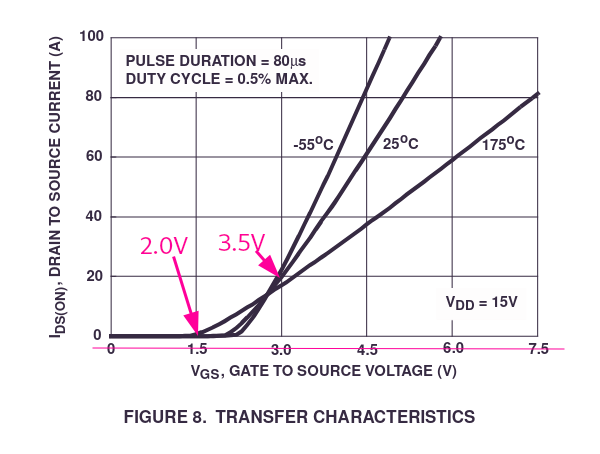

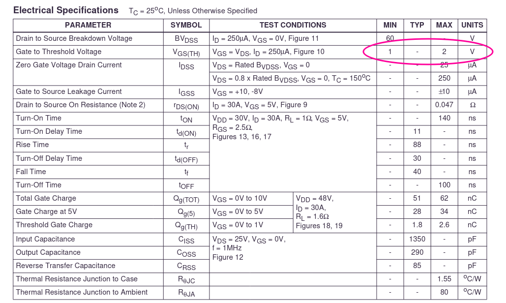

von Stefan F. (Gast)
Der Transistor RFP30N06LE eignet sich übrigens nur mit Glück für 3,3V
und dem unbekannten Laststrom. Er ist für 5V spezifiziert.
Ich habe mal die Spannungsangaben für den worst Case zum Diagramm
hinzugefügt, dann wird es offensichtlich.
