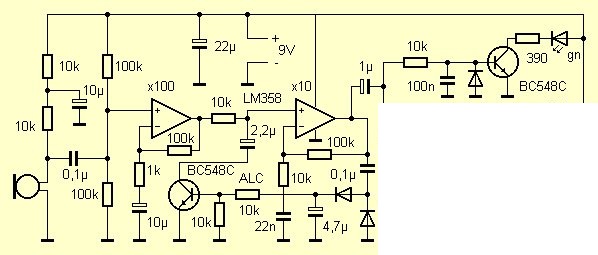

OP #7135540
Ich glaube ich habe mich nicht deutlich genug ausgedrückt. Ich will
damit den ganzen Abend tanzen. Autobatterien etc. Sind daher komplett
ausgeschlossen. Die Idee ist sogar das unter zu bringen in meiner
Bauchtasche. Von solchen Dimensionen reden wir. Daher bleibt dann ja nur
noch LiPo. Gut zu wissen, aber dass es die auch mit 12V gibt. Auch wenn
die dann ganz schön teuer sind.
Sebastian R. schrieb:
> Ich habe ähnliche Spielereien mit WS2812 gemacht.
> Der Vorteil: Die Dinger laufen mit 5V. Man braucht also einfach nur eine
> ausreichend hohe Menge an USB-Powerbänken (-banks?).
Habe ich auch ausprobiert. Problem ist die Ansteuerung. Ich habe ein
analoges Signal durch die Lichtorgel. Wenn ich das in nen Arduino
einlese, über den analogen Eingang, habe ich da zum Großteil nur
rauschen und wenn dann mal ein Signal kommt, dann ein sehr langsam
absinkendes Voltsignal. Also ordentlich Dämpfung im System.
Wahrscheinlich durch die Kondensatoren oder direkt vom Arduino? Naja,
jedenfalls ist da eine Logik zu finden wann die LED angehen sollen
tricky mit so einem Signal. Die LEDs wiederum direkt anschließen ist
easy (s. Bild, da wo die LED jetzt sitzt).
Gast #7135578
Also ich verstehe das jetzt wie folgt:
Lauter grüne LEDs sollen zugleich kurz gut sichtbar aufblitzen -
der Basedrum folgend. Richtig???
Falls ja, möglichst viele in Reihe schalten, aus einem um einiges
kleiner auslegbaren (der Tastgrad kann recht gering sein - BLITZEN)
12V LiPo Akku mittels Trafo-Schaltwandler 24...48VDC erzeugen oder
gleich genug ganz kleine in Reihe schalten um diese U zu gewinnen,
daran entspr. Vorwiderstände für die jeweils deutlich über 10 St.
pro Strang (=Reihenschaltung) - je mehr in Reihe desto < Verlust.
Arduino braucht da kein Mensch, geht alles mit Deiner Schaltung,
ggfs. um (Integrator+) Pulsformer erweitert. Und wenn nur kurz
aufblitzen bei "BUMM" reicht, verringert sich der durchschnittl.
Strombedarf/Zeiteinheit gewaltig.
Sollten auch diese Maßnahmen nicht reichen, den Strom weit genug
zu drücken, daß der Akku für die 3 Tage leicht genug, eben drei
Akkus (zwei zum Wechseln) einplanen.
Aber halt jedenfalls wie oben beschrieben "alles auf möglichst
geringen Verbrauch bei max. (Blitz-) Effekt hin geplant", nicht
irgendwas machen und dann wundern, daß das so evtl. zu schwer.

Ist richtig. Aber da trifft es sich ja gut, dass ich auf ein Techno
Festival gehe :D Sonst wäre es richtig, dass es nicht so trivial ist.
Zudem habe ich ja eine ALC mit drinnen, die wird sich auch auf das
lauteste Konzentrieren und das wird der Bassbereich sein.
