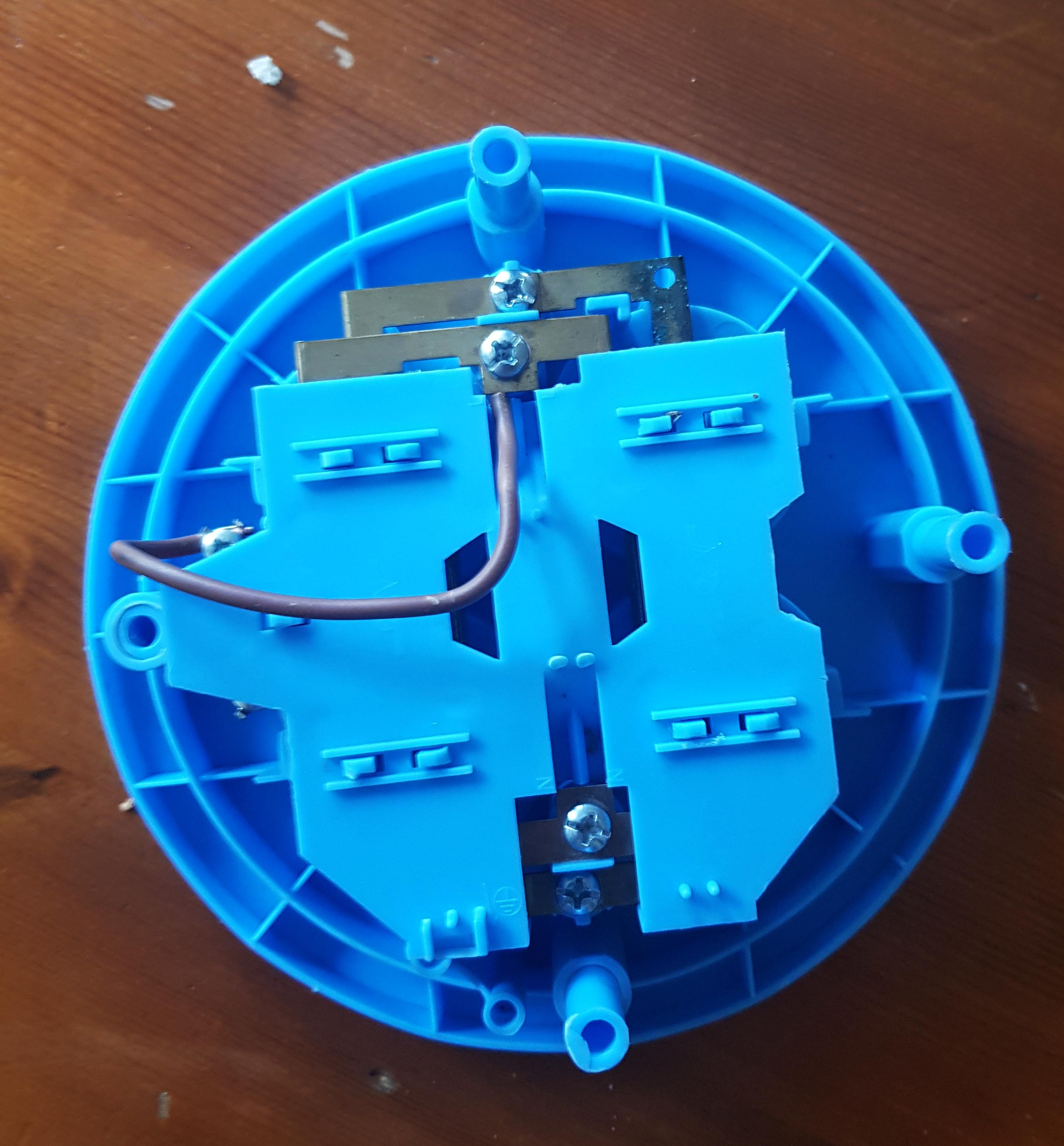

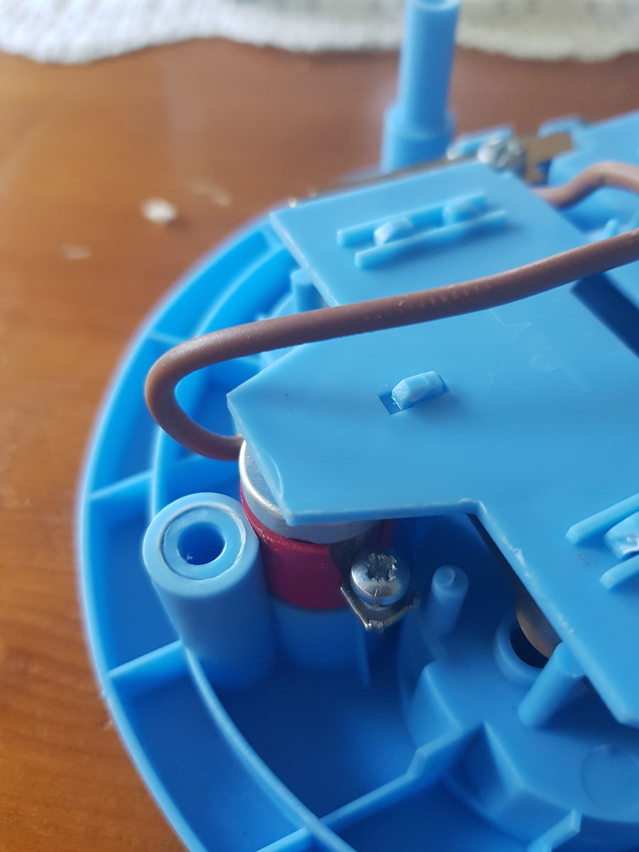

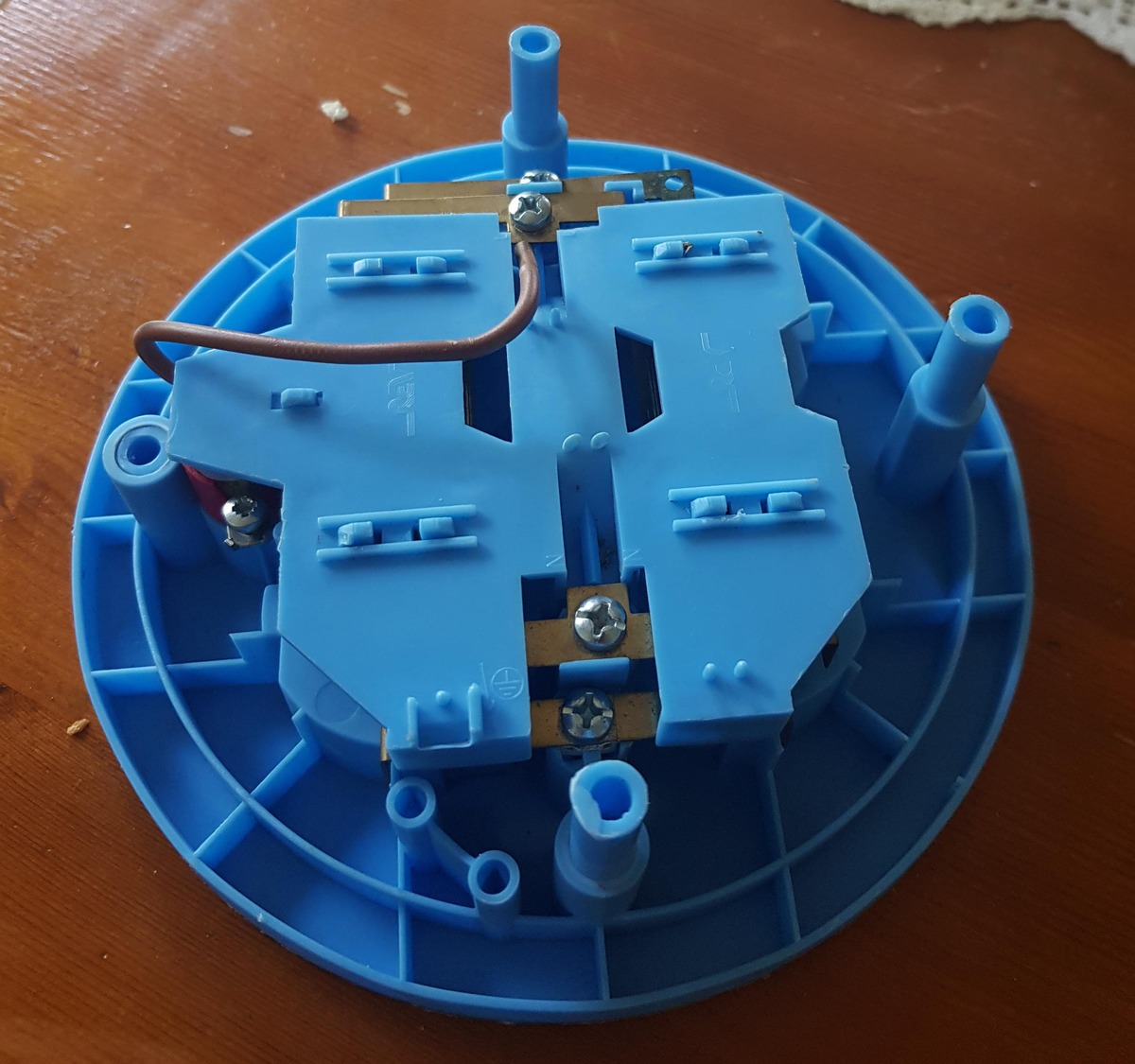

der Steckereinsatz meiner Metall-Kabelrolle war total verschlissen. Hab
mir jetzt einen neuen Einsatz gegönnt, weiß aber plötzlich nicht mehr,
wie ich das Stromkabel anschliese..
LG
Bräuchte einen Tipp von euch

Erst mal den Schutzleiter durchklingeln.
Bleiben dann nur noch Zwei.
Der in der Nähe dann N.
Bleibt noch Einer ...
na DER ist aber doch sehr deutlich aufgedruckt!
unten links im ersten Bild.
Der Rest: Messen! Bzw. schwarz rechts, braun links. Habe ich kürzlich
gelernt, als ich meinen Steckdosentester zum Einsatz brachte: Den habe
ich seit einem Vorfall in einem Hotel. Der kostet 20,- beim Reichelt und
hat mir schon mehrfach gute Dienste geleistet. Zeigt allemöglichen
Verdrahungsfehler an und kann so gar FI auslösen.
