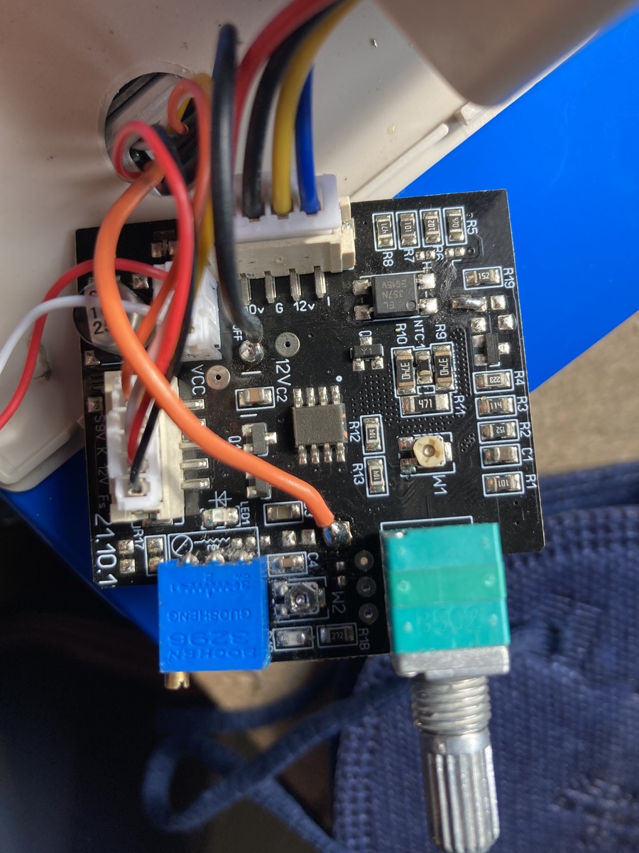

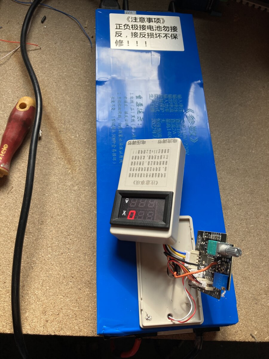

ich habe mir kürzlich ein 24v chinesisches Ladegerät für eine
Speicheranwendung gekauft welches die Einstellung der Ladespannung
(blau) sowie des maximalen Ladestroms (grün mit Drehknopf) via Potis
ermöglicht.
Den Strom möchte ich über eine SPS und 0-10v Signal dynamisch anpassen
und der Plan war das grüne Poti (es scheinen 50mV versorgungsspannung
anzuliegen) auszulöten und dann eine externe Spannung (über
Spannungsteiler) an Stelle des Schleifkontakts anzulegen.
Leider funktioniert das nicht und ich habe nicht wirklich eine Idee
woran das liegen kann.
Kennst hier jemand das Problem und kann mir helfen?
Vielen Dank im Voraus!
#7136937
Grundsätzlich lässt sich das Problem lösen. Um aber für deine Schaltung
den richtigen Ansatz zu finden, müsste wenigstens die Schaltung um das
Poti bekannt sein, ebenso die min/max Spannungslevel.
Ich habe das grüne Poti auch in Verdacht, mehr als eine Funktion zu
haben. Es scheinen da 3 Körper auf der Achse zu sein. Etwa: Poti, ???,
Schalter.
Folgende Lösungsansätze wären denkbar
1) Halbleiterpoti mit SPI od. I²C Schnittstelle z.B.: X9C503SZ
2) Poti durch OPAMP ersetzen, geht, aber ehr selten
3) R2R-Netzwerk selberaufbauen und über Zähler Ansteuern
5) od ganz anders: Potiachse mit kl. Motor drehen
6) .....
GHC
#7136939
Vermutlich am falschen Massebezug. Klemm mal ein potentialfreies
Labornetzteil an deinen Spannungsteiler. Wenn das geht, musst du deine
Steuerspannung potentialfrei anlegen. Man nehme einen
Isolationsverstärker.
Gast #7136966
ja, das grüne Poti hat noch einen weitern Schaltkontakt an Bord welcher
das Ladegerät aktiviert, den kann man problemlos überbrücken…
Viele Grüße…
Gast #7136969
Falk B. schrieb:
Das dachte ich auch schon.
Hab meine Versuche alle mit einem Labornetzteil durchgeführt.
Mit getrennten und zusammen gelegten Massen. Gleiches Ergebnis.
Allerdings hingen dabei das Ladegerät und das Labor Netzteil im gleichen
230v Stromkreis, aber das Labor Netzteil sollte doch galvanisch getrennt
sein???

Gast #7137032
Die Potis können entweder Sollwert in den Regler geben oder Teil des
Regelkreises sein. Im ersten Fall läßt sich dein Ding beeinflussen, im
häufigeren zweiten Fall nicht.
