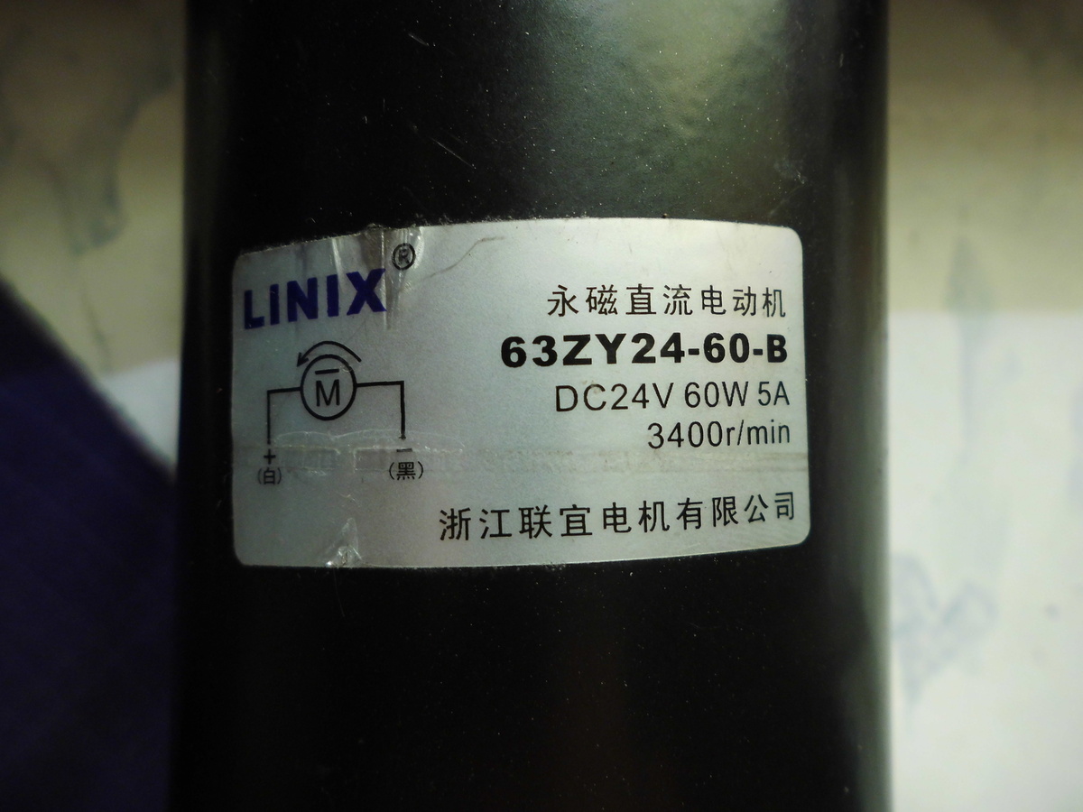

 am Typenschild eines Motor (Bürstenmotor) von einen Poolroboters steht
24V  60W  5A . Das zugehörige Netzgerät liefert 24V DC und kann laut
Typenschild 150W Nennleistung. Mir ist nicht klar wie die Daten
zusammenpassen - 5 Ampere bei 24 Volt ergeben doch 120 Watt ??? Jemand
eine Erklärung ?

von Peter R. (pnu)
60W ist die Nennleistung des Motors, ein aus thermischen Gründen
gegebener Wert. (Dauerleistung)
Die 5A sind etwa der Strom,für den die Bürsten oder Zuleitungen
ausgelegt sind. Die 5A dürfen z.B. beim Anlauf nur kurzzeitig entstehen.
(120W). Bei kalten Motor darfs das auch für eineige Minuten sein.
Wegen des Anlaufstroms des Motors muss das Netzgerät mehr Leistung
liefern können als die Nennleistung des Motors. (150W) Ein für 150W
ausgelegtes Netzgerät ist wahrscheinlich so robust, dass es den
Anlaufstrom (u.U.-zig A)
verkraftet

von Egon D. (Gast)
linix schrieb:
> Hallo,
Auch Hallo,
> Poolroboters steht 24V  60W  5A .
Dir ist klar, dass die Leistungsangabe bei normgerechten
Motortypenschildern die MECHANISCHE LEISTUNG AN DER
MOTORWELLE ist?
Okay.
> Mir ist nicht klar wie die Daten zusammenpassen -
Sicher.
120W elektrische Leistungsaufnahme.
60W mechanische Leistungsabgabe.
Wo ist das Problem?
> Jemand eine Erklärung ?
"Wirkungsgrad" ist Dir ein Begriff?!
50% ist zwar nicht berühmt, aber für einen Kleinmotor
m.E. realistisch.
