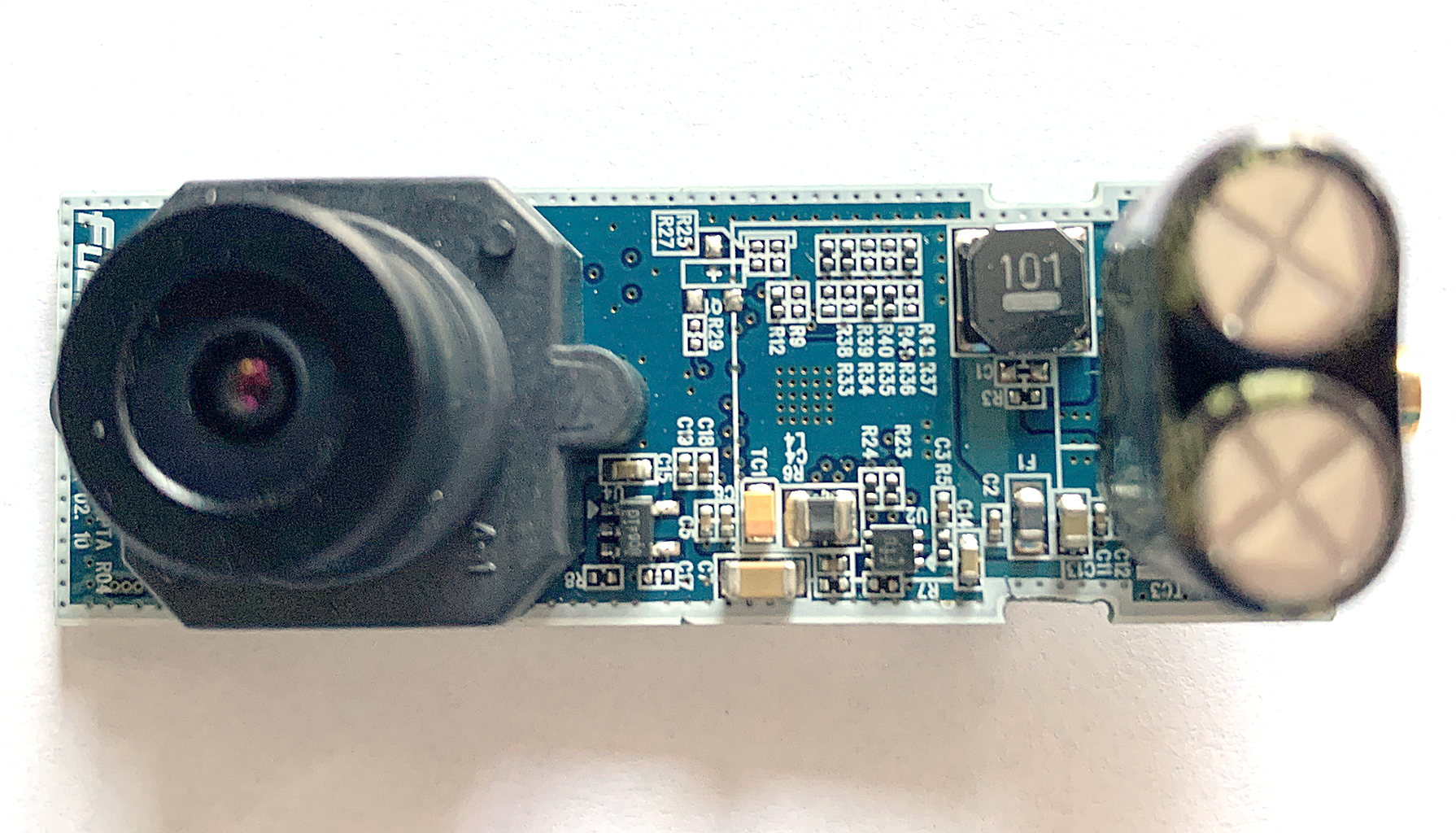

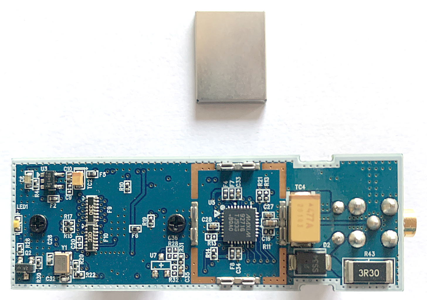

Hallo, ich wurde kürzlich gefragt ob ich mich einer Rückfahrkamera
(Zubehörhandel) annehmen könnte welche plötzlich ihren Geist aufgab.
Rein optisch konnte ich kein Problem erkennen. Es handelt sich dabei
wohl um keine Low-Cost Kamera bei der sich für den Besitzer durchaus
eine Reparatur lohnen könnte. Außerdem bin ich ein Verfechter von
"Reparieren statt wegschmeißen".
Das System (Blackvue DR650GW-2CH) verfügt über zwei Kameras von denen
die defekte mittels einer Koaxleitung mit Strom versorgt wird und auch
ihr Signal darüber zurück gibt.

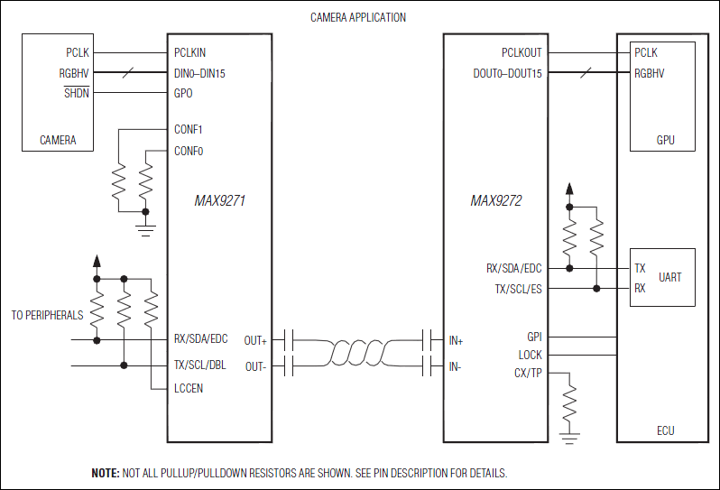

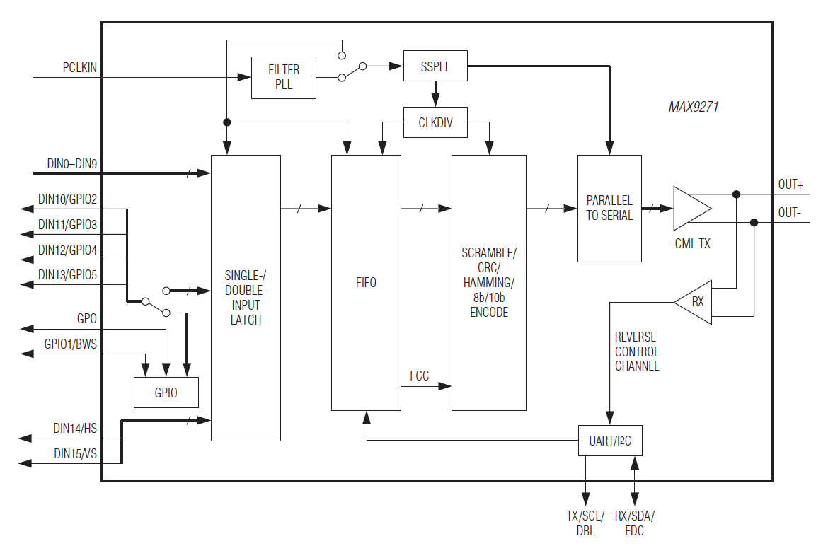

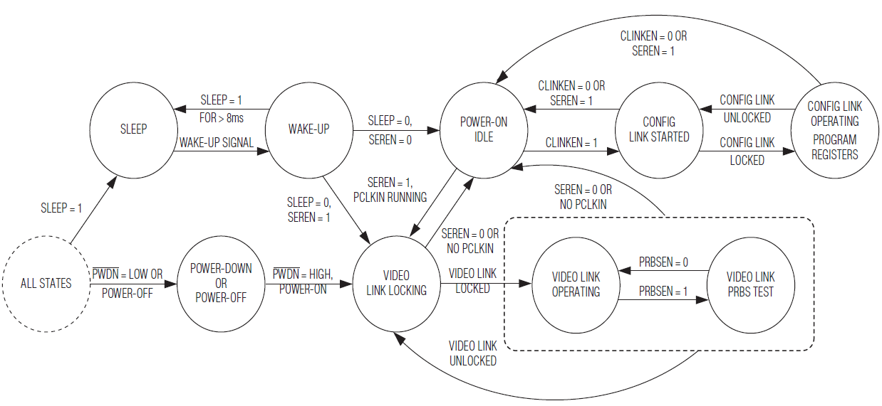

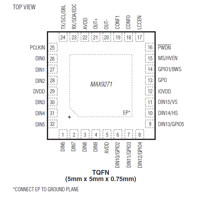

Der auf dem Board verwendete Serializer ist ein MAX9271, der sich jedoch
wohl im Powerdown Modus befindet, wenn ich Spannung an das Modul anlege.
PCLKIN und auch sonstige Signale sind LOW. Ich fürchte das ich den nur
aufwecken kann wenn ein Steuersignal über die Koaxleitung reinkäme. Oder
aber, der MAX ist hin...

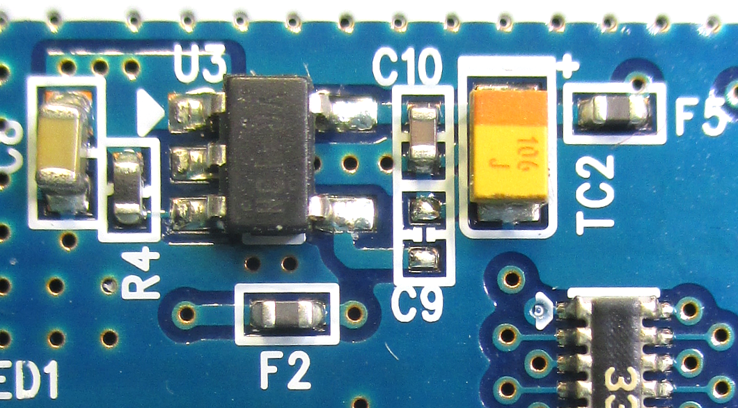

Da ich nicht weiss mit welcher Spannung das Teil betrieben wird habe ich
mal vorsichtig 5V mit 100 mA an den Eingang gelegt. Da nimmt die Platine
ca. 60 mA auf. Am MAX9271 kann ich die notwendigen Betriebsspannungen
messen:
 * 2,8V an IOVDD
 * 1,8V an DVDD
 * 1,8V an AVDD
 * CONF0 liegt scheinbar statisch auf 1 (2,8V) und CONF1 auf 0
 * /PWDN liegt auf 1 (2,8V)
 * Der Quarz schwingt sauber auf 27 MHz
 * An den CCD-Pins ist keine Signalaktivität feststellbar,
Betriebsspannungen scheinen anzuliegen
die Vorgehensstrategie (um hier mal eine Richtung zu geben) wäre:
Bei dem 9272 Des sich in die UART (zwischen Deserializer und Host MCU)
reinzuhängen und erstmal beim Hochfahren mithören, was da auf UART der
ggf. I2C passiert. Falls es keine Low-Cost Lösung ist, wird die Host-MCU
die beiden SER/DES initialisieren hochfahren und den State abfragen. Mit
viel glück fragt die Host-MCU auch gleich den Fehlerstatus ab - da sieht
man dann halbwegs, wo es klemmt. Die Interpretation der Kommunikation
kann man aus dem Datenblatt des MAX ableiten.
Falls diese Strategie nicht greift, muss man sich in die Kommunikation
selbst "Einklinken" und den Fehlerstatus abfragen oder sogar komplett
den Host an der UART mimen. Das geht, indem man den UART-Traffic vorher
aufnimmt und dann einen Replay durchführt (sehr easy mit irgendeiner
Scriptsprache und UART-Ausgabe). Nach dem Init fügt man eigene Messages
ein um die Diagnose durchzuführen.

Keine Ahnung ob das bekannt ist - die Kamera funktioniert alleine nicht,
also wenn kein Host über LVDS angebunden ist, da sich die beiden Ser/Des
miteinander über LVDS "locken" müssen. Danach muss der Host den DES
direkt und den Ser über den Sidechannel des LVDS konfigurieren - erst
dann liefert dat Ding Bilder. Weil ich sehe, dass das irgendwie separat
mit Strom versorgt wird.

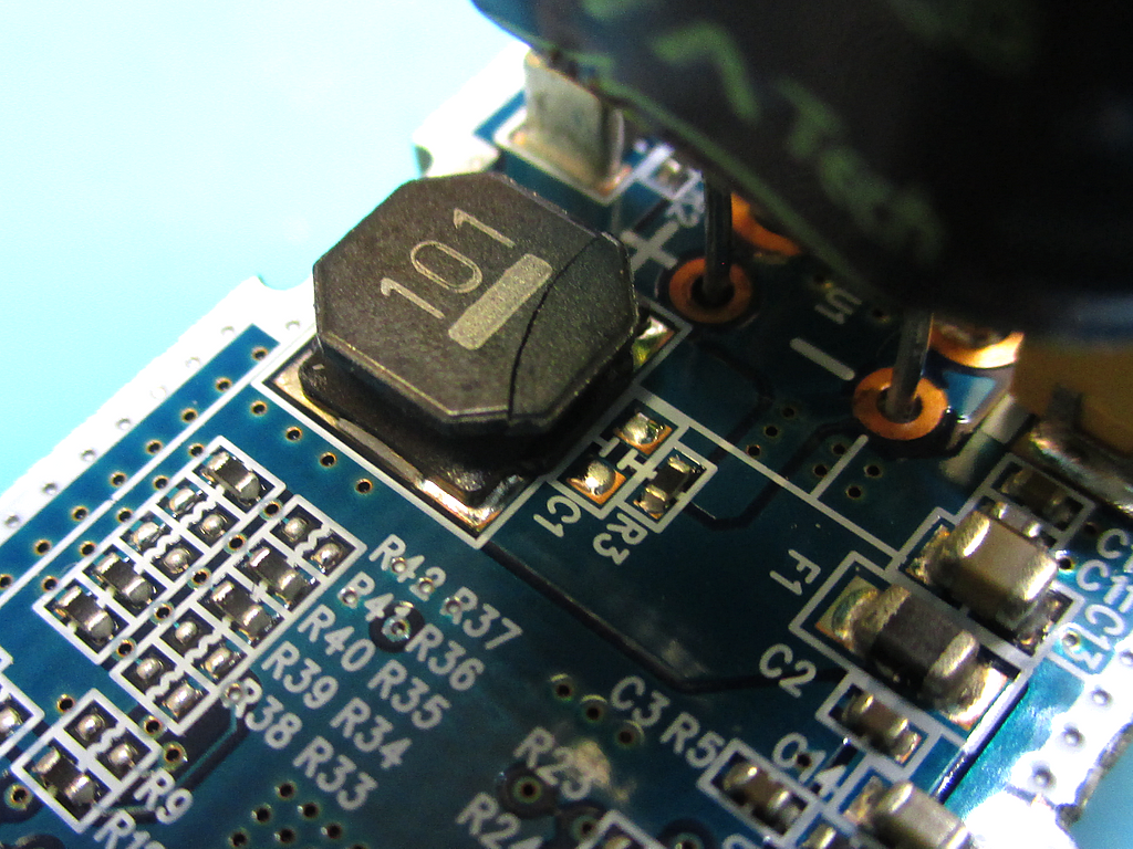

Btw.: Die gebrochene Induktivität würde ich gleich ersetzen. Falls man
eine andere Bauform oder Größe hat - eventuell die Spule mit Kabel
adaptieren und mit Verklebung gegen Vibrationseinfluss sichern(aber
erst, wenn das Prob. damit behoben wurde).

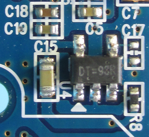

Es befinden sich ja mehrere LDOs auf dem Board, diese liefern aber alle
Spannungen, sind also scheinbar nicht geschaltet. Ich denke der CCD
benötigt eine Startsequenz und digitale Bilder an den MAX zu liefern,
denn da tut sich aktuell nix auf den DIN-Leitungen vom MAX.
Ich denke die ist hier nicht entscheidend für den Ausfall, das dürfte
nur eine in Reihe liegende Spule zur Störunterdrückung sein?
Aber ja, müsste natürlich ersetzt werden, klar.
Hast du die mal durchgemessen, ob die Durchgang hat? Wenn der Riss
mechanisch reingekommen ist, könnte eventuell ein Riss in der Wicklung
drin sein, dann ist genau da die Unterbrechung, weil die ja in Reihe
liegt. Falls die kein Durchgang hat, die einfach drin lassen und eine
100µH probeweise parallel reinlöten.

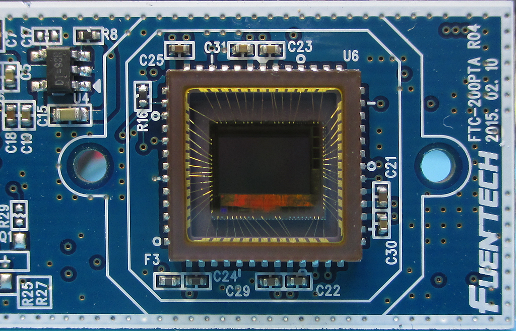

> Ich denke der CCD
Falls der eine Startsequenz benötigt, wird diese entweder vom CCD intern
erzeugt, oder die Host-MCU steuert ihn aktiv über den I2C Anschluss,
über folgende Kette:
Host-MCU->9272->Sidechannel_LVDS->9271->CCD.
Es sieht nach einem Sony Exmore aus - aber ich sehe den Typ nicht,
IMX236? Die Haben idR H/V Clocks und serial com onboard. Da werden beim
Starten schon denke ich mal FPS und Gain eingestellt. Ich arbeite eher
mit Omnivision, deshalb hab ich mit Sony nicht so viel Erfahrung.
OP
Leider liegt mir nur dieser Teil des Systems vor, ich habe also den
"Host" nicht um dort ggf. eine Kopplung und eine Startsequenz zu
erkennen.
Vom CCD erkenne ich aktuell nicht mehr als auf dem Foto zu erkennen und
runterlöten traue ich mich den nicht, falls auf der Rückseite noch Daten
stehen würden. Habe noch nie einen CCD verlötet, Heißluft würde ich hier
jetzt eher meiden, wie bei LEDs könnte das ohne genaue Lötinfos im
Fiasko enden.
Der Hersteller des Produktes (Blackvue DR650GW-2CH
https://www.blackvue.de/product/blackvue-dr650s-2ch/) spricht in seinen
Technischen Daten von "2.4 MP CMOS (Sony Exmor)", also ist Dein Tipp
ganz gut! Frage: Woran erkennt man Sony-CCDs??
Evtl. haben die ja bei der Bauform/Pinzahl ähnliche Beschaltungen und
man könnte an ein Pinout kommen?
