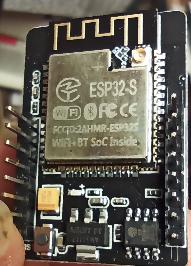

Schönen Sonntag euch. Das Modul auf dem hat ein Firmenlogo, was ich
nicht zuordnen kann. Bildersuche bei Google bringt irgendwelche Runen.
Das Programmieren unter Arduino-IDE klappte nur mit der Einstellung
"ESP32 Dev Module". Hat wer nähere Infos oder Tipps wie ich noch suchen
kann?

Etwas eigenartig ist das schon. Ich besitze auch eine solche ESP32-CAM.
Diese enthält ein ESP32-S-Modul mit einem Espressif-Logo. Das originale
Modul hat aber ein AI-Thinker-Logo
(http://www.ai-thinker.com/pro_view-25.html). Offenbar gibt es die
Aufschrift auch nach Kundenwunsch wie man hier sehen kann:
https://www.az-delivery.de/products/esp32-cam-modul-esp32-wifi-bluetooth-modul-inklusive-kamera.

Doch ich glaube schon, denn die Logos von AI Thinker und Espressif sehen
beide anders aus.
Niemand garantiert dir, dass in allen ESP32 Modulen mit den selben
Abmessungen auch das gleiche drin ist. Bei der Vielzahl der Modelle ist
das ganz sicher nicht der Fall.
