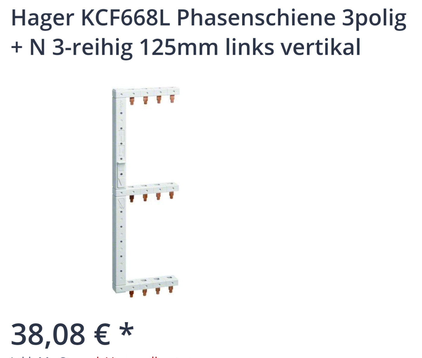

Mal eine Frage an die Praktiker die das jeden Tag machen.
Ich habe meine Garage verkabelt und im Verteiler habe ich ein kleines
eher optisches Problem.
Bei mir sitzen die FIs jeweils links und mit Phasenschienen verteilen
sich die 3 Phasen auf die LS die rechts vom FI sitzen
Die FIs die übereinander sitzen habe ich mit Busch Jaeger 3fach
Verbindungsbrücken verbunden. Wie verbindet ihr die oberen N Kontakte
der einzelnen FIs miteinander? Twin Aderendhülsen sieht irgendwie
bescheiden aus, oder dort lieber Gabelkabelschuhe verwenden um 2
zusammen in eine Öffnung zu bekommen, da ich das ja weiterschleife?
Ein Bild werde ich noch nachreichen. Aber vielleicht hat ja jemand auch
ein Bild für mich.
OP #7137590
Danke diese Vertikalschienen hatte ich noch gar nicht auf dem Schirm.
Habe zwar nen 4 reihigen Verteiler genommen aber es gibt trotzdem etwas
Platzprobleme da ich eine Reihe mit Wago Reihen/Durchgangsklemmen
bestückt habe, deswegen bin ich ohne Klemmsteine gleich auf den ersten
FI.
