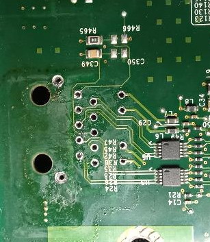

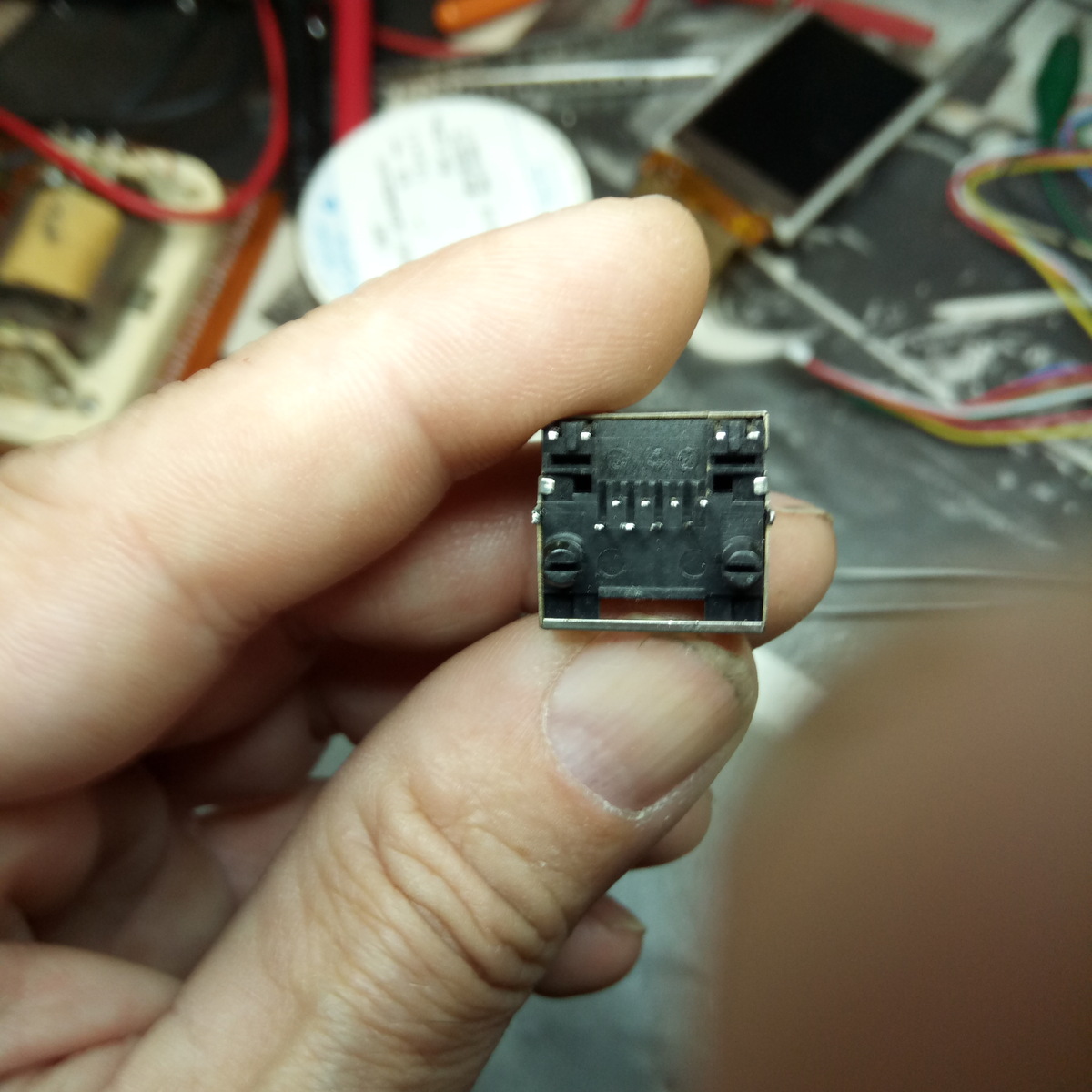

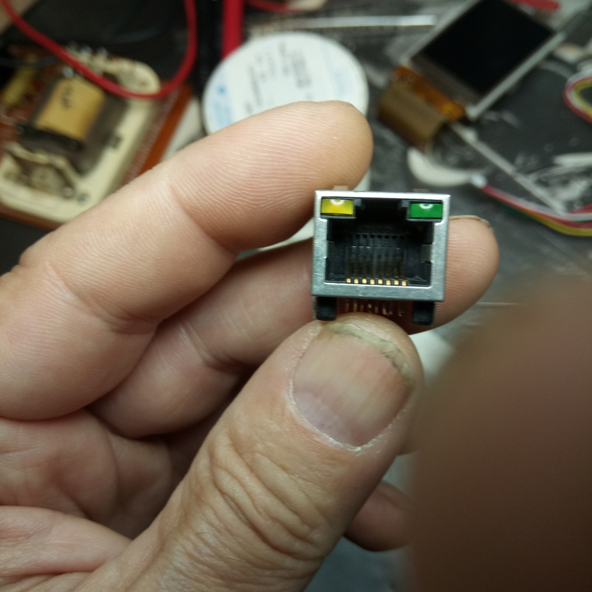

Suche spezielle RJ45 Buchse 14pin 1000
#7138002
1- Wer speichert JFIF? Ist JPG zu normal?
2- 1925 ist der Datumscode

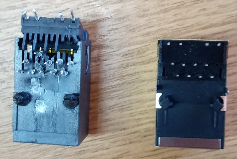

3- Das ist eine normale RJ45-Buchse mit LEDs dran, evtl. sind auch die
Spulen/Trafos drin, sog. "Magnetics", das musst du mal nachsehen.
Die haben soweit mir bekannt alle ein Standardlayout, d.h. das "alle"
passen, das ist eine rein mechanische Frage: Steckrichtung und allg.
Länge die aus dem Gehäuse schaut.
https://www.ebay.de/itm/334132188010 könnte z.B. schon gehen.
