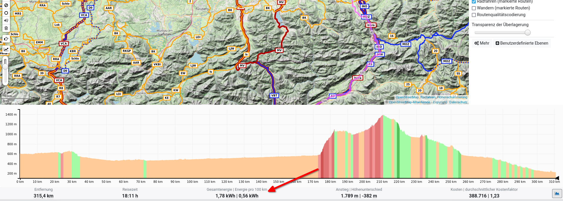

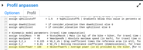

BRouter kann da was:
https://brouter.de/brouter-web/#map=10/47.5736/11.5253/standard,terrarium-hillshading,Waymarked_Trails-Cycling&lonlats=11.520506,48.031264;11.313043,46.424382
Aber inwieweit das für den E-Bike passt, musst du selber rausfinden.
BRouter hat jedenfalls gefühlt unbegrenzte Einstellmöglichkeiten.
z.B. Rollwiderstand, Gewicht, und wieviel Watt du selber trittst...
