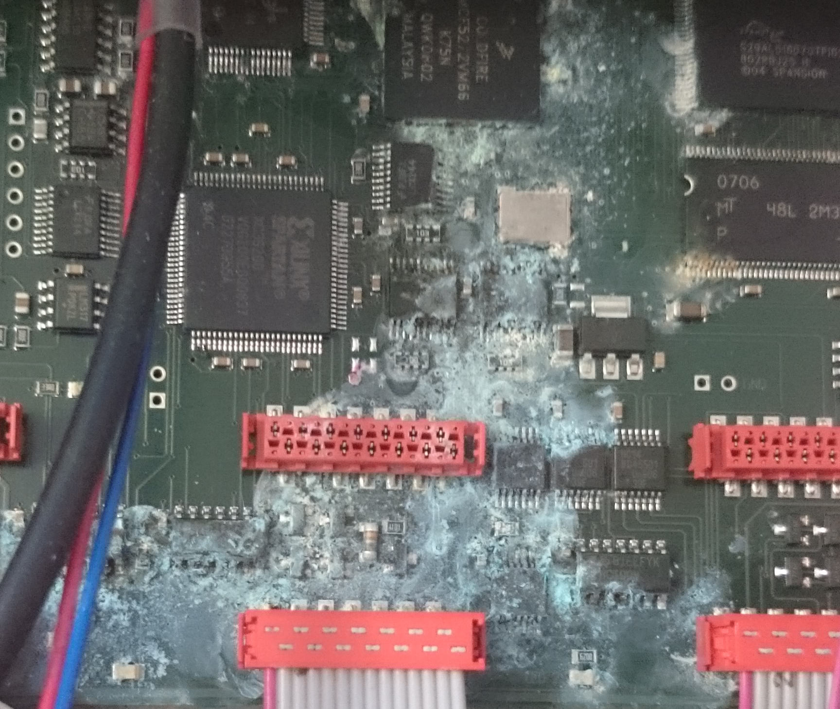

Hintergrund: Notenbook vom Kollege hat Wasser abgekriegt. Wasser ist
verdunstet, Fehler war noch da. Also mal das Gerät zerlegt und die weiße
Stelle weggeputzt. Ging wieder. Aber warte mal: Salze leiten doch
nicht...
Gast #7138516
Das erklärt schön, warum Elektronik in kürzester Zeit hin ist wenn sie
im Betrieb feucht wird, obwohl man andererseits stromlose Leiterplatten
völlig problemlos mit Leitungswasser und Spülmittel oder in der
Geschirrspülmaschine reinigen kann. Dieser kleine aber feine
Unterschied, bestromt oder nicht, ist nicht jedem gleichermaßen bewusst.
Deshalb, wenn etwas nass wird: als erstes Akku raus. Auch wenn man dafür
das Gehäuse zerbrechen muss.
Gast #7139573
Daher wäscht man die Platine dann idealerweise in destilliertem Wasser.
So haben wir das in der Firma für Laptopreparaturen gemacht.
Bei Laptops sieht es nicht gut aus, wenn der Akku nicht schnell entfernt
wird :-(
Das war dann meist eine teure Reparatur oder Totalschaden
OP #7139922
Andreas B. schrieb:
>> Aber warte mal: Salze leiten doch nicht...
> Nur wenn sie trocken sind. Da Salze aber meist hygroskopisch sind,
> leiten sie eben doch.
Lokal erhöhte Feuchtigkeit, an die eben keiner denkt, wenn das Wasser
schon verdunstet ist.
Jetzt die Anschlussfrage: Was passiert, wen man mit Alkohol das Salz
lokal wegputzt, statt mit Wasser die gesamte Platine zu spülen? Verteilt
man es nur großflächiger? Löst es sich auf? Bringt es überhaupt was mit
Alkohol und Pinselchen lokal einen Fleck zu putzen?
#7140074
> wird :-(
Ist zwar kein Laptop, war aber fast noch teuerer: die Controllerplatine
eines Studiomischpults. Glas mit Mineralwasser (trotz ausdrücklichen
Verbots) im Studio, Gast kippt es um, läuft durch die Ritzen der
Fadereinschübe auf die Faderplatinen und auf den darunterliegenden
Controller. Der Moderator siehts, wischt die oberflächlichen Tropfen weg
und macht weiter, geht ja noch alles. War am Freitag, er sagt aber nix,
Montag früh Mischpult tot. Schaden an Controller und Fader AFAIR >2k. Es
haben tw. ganze Pins an den ICs gefehlt.
Hätte der Typ was gesagt, hätte man mit einem Stecker den Strom
abstellen können und nichts wäre passiert.
