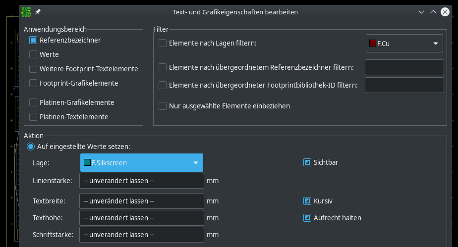

KiCad Referenzbezeichner setzen ?
Gast #7138508
Tuffi schrieb:
> einmal aktivieren
Was meinst du mit aktivieren?
Manuell muss man da eigentlich nie was machen. Was genau willst du tun?
Willst du U? -> U1... umbenennen? Dafür gibt es die automatische
Annotation. Da ist oben in der Leiste ein Knopf dafür.
Falls du das nicht meinst, musst du weiter ausholen, was du machen
willst.
Gast #7138547
Εrnst B. schrieb:
> Was meinst du mit Aktivieren? Auf "sichtbar" stellen, damit die
> z.B. im
> Silkscreen erscheinen?
> Im "Bearbeiten"-Menu gibt's "Text- und Grafikeigenschaften bearbeiten",
> damit kannst du Änderungen auf alle Referenzbezeichner anwenden,
> Sichtbar/Unsichtbar, Layer, Schriftgröße usw...
Danke, genau das war es
