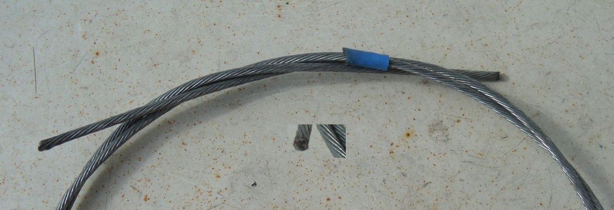

Ich weiß nicht wofür du diese Seile in welcher Länge brauchst, warum
probierst nicht zu löten? Das ist ein Bremsseil-Rest, den ich vor 7
Jahren montiert hab, bis heute am Radl einwandfrei. Also bis 100°C
passiert da nix. Die Bremsseile haben aber 1,5mm und die Gangseile
1,0mm.
Das einzige Problem: ist das Aufspleissen des Seiles beim 'verenden'.
Du flext den (Malerkrepp/Schrumpfschlauch) einfach in der Mitte durch .
Beim Schweißen hast leider den Nachteil des Schmelzens und des
Wärmeverzugs .
Da sind übrigens beide Enden verlötet, der linke ist schief. Beim
rechten hast nur eine perfekt flache Fläche.
Ich glaub, du tust dir da zuviel an, Perfektion! das Geld sitzt da zu
locker. Das führt häufig zu Enttäuschungen.
