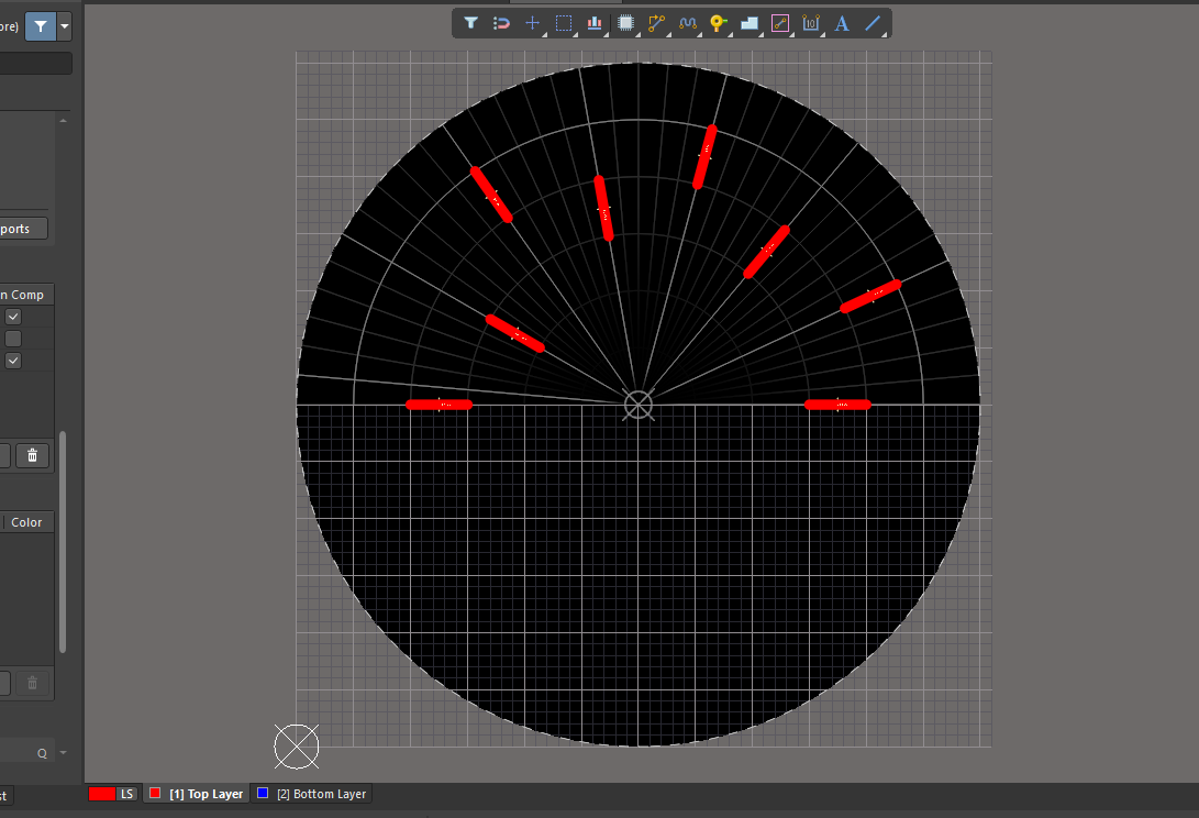

Ich habe ein rundes PCB, wo ich den Origin in das Zentrum setzen möchte.
Altium gefällt das wohl nicht, denn ich kann keine Komponenten nach
negative Koordinaten verschieben, nur wenn ich die Koordinaten der
Komponenten manuell setze geht es und so lässt sich das niemals
designen. Jemand eine Idee, wie ich das abschalten kann?

Irgendwo (Properties Panel? Oder Document Options?) gibt es eine
Einstellung, wo du das ändern kannst.
Du kannst aber - viel einfacher - einfach weiteres Grid über deine
Platine legen. Das ist sowieso oft praktischer.

verschieb einfach die Platine nach oben rechts und setze den Origin neu.
Für eine Anordnung im Kreis kannst du einfach ein Radial Grid erstellen,
dann wird die Drehung automatisch errechnet!

Ein Polar Grid im Anhang.
