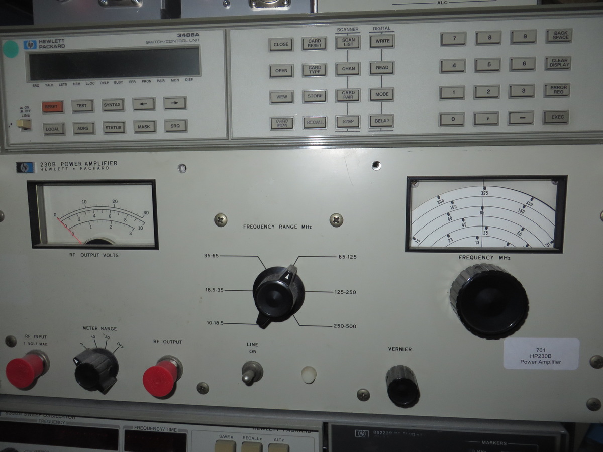

Forum: HF, Funk und Felder HP230B HF-Leistungs-Verstärker für CB verwendbar?
von CB-King (Gast)
Und welche leistung bringt das teil?
von Christian E. (cerker)
https://bama.edebris.com/download/hp/230b/HP%20230B%20(boonton).pdf
Seite 1-1 (5 im PDF) klärt alle deine Fragen.
von McMiller (Gast)
Ja das geht.

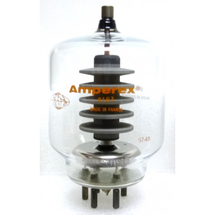

Wenn die zwei 3-500Z graphitanode haben bringt das 666W PEP.
von Arno H. (arno_h)
Ich sehe da nur 2C39 im HF-Zweig.
Arno
von Hp M. (nachtmix)
Das passt auch besser zu den angegebenen 4,5W Ausgangsleistung.
Und wenn die 2C39A alle ist, wirds schwierig, den HP verwendet eine
Spezialversion mit verkleinertem Kühlkörper.
Den Kühlkörper zwecks Änderung von einer gesunden Röhre  abzuschrauben
ist nicht ganz ungefährlich, den dabei beschädigt man leicht die
Metall-Keramik-Verbindung, und dann entweicht das Vakuum...
