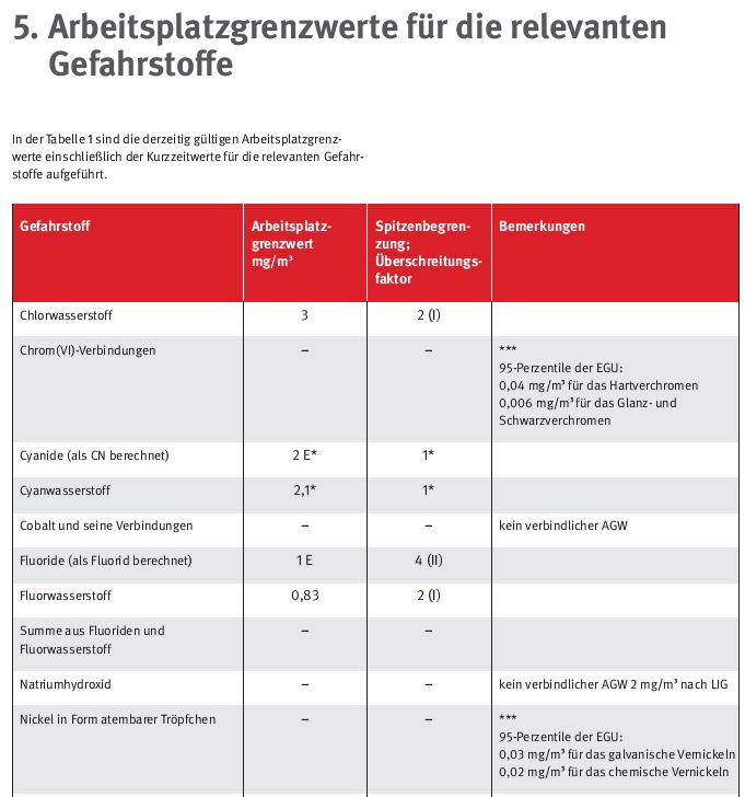

Gast #7139534
>>>Bei Vorsicht passiert überhaupt nichts.
>>>Hast du nie Chemie gehabt?
>> Ist ein paar Jahre her ;-)
>> Scheinbar sind schon die Dämpfe nicht ungefährlich, die meisten
>> Elektrolyte sind nur für Gewerbetreibende bestellbar.
> Lass es lieber. Und vergiss den Aluhut nicht!
Wie gefährlich ist was unter welchen Bedingungen und wie oft macht man
es ? Wenn man kein Experte ist, dann finde ich es nicht verkehrt wenn
man lieber vorsichtig ist, besonders wenn es ein Hobby ist was ja
sorglose Freude bereiten soll
Zitat:
Vernickeln, Glanznickel/Halbglanznickel
Diese Beschichtung erfolgt galvanisch, ausschließlich aus sau-ren, meist
schwefelsauren Elektrolyten.
Die Elektrolyttemperatur beträgt in der Regel 60 und 65 °C. Die
Stromausbeute beträgt ca. 95 %.Damit bleiben Wasserstoffent-wicklung und
Aerosolbildung verfahrensbedingt gering. Der Ni-ckelaerosolgehalt in der
Luft am Arbeitsplatz kann allerdings
durch Elektrolytbewegungen bzw. das Einblasung von Luft be-einflusst
werden.
Vernickeln – chemisch –
Hierbei arbeitet man außenstromlos in der Regel mit Natriumhy-pophosphit
als Reduktionsmittel. Die Elektrolyttemperatur be-trägt ca. 95 °C. Im
Gegensatz zum galvanischen Vernickeln
kommt es zu verstärkter Wasserstoffentwicklung und Aerosolbil-dung"
Stichwort Aerosol
Quelle:
https://www.uni-greifswald.de/storages/uni-greifswald/1_Universitaet/1.2_Organisation/1.2.4_Leitung_und_Gremien/PDF/Beauftragte/Sicherheitsingenieur/Betriebsanweisungen_fuer_Anlagen_und_Taetigkeiten/Betriebsanweisungen_fuer_Verfahren/Gefahrstoffe_der_Galvanotechnik_und_Oberflaechenverede.pdf
