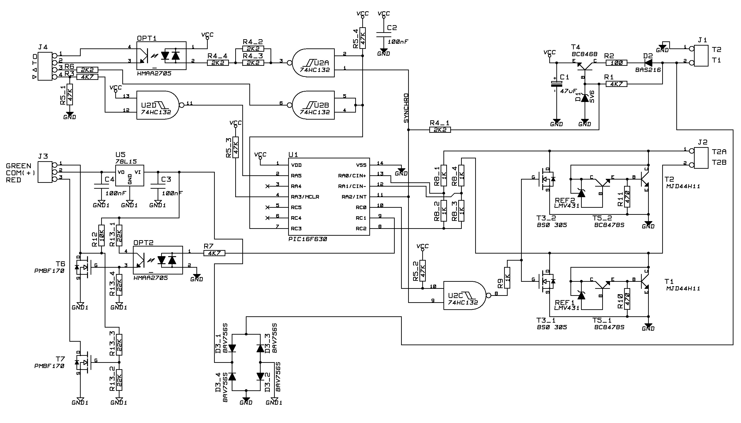

ich bin auf der Suche nach einem passenden Ersatztyp für den BSO305 aus
dem angehängten Schaltplan.
Es geht in der Schaltung um ein Modul für digitale Modellbahnen -
genauer um ein Modul zur Realisierung der s.g. Lenz ABC-Bremse.
Die Transistoren T3_1 und T3_2 schalten bei positivem DCC-Signal-Teil
den Pfad T1(T2), T5, REF1(REF2) im Bedarfsfall  kurz, der negative
DCC-Signal-Teil wird über die interne Diode des T3_x einfach
durchgeleitet.
Alle anderen Bauteile der Schaltung bekomme ich bei bekannten
Versendern, nur den BSO305n nicht. Im Schaltplan steht zwar BS0 305,
aber über diese Bezeichnung konnte ich gar nichts finden und der BSO305n
schien mir der wahrscheinlichste zu sein.
T3 muss in beide Richtungen ca. 3A abkönnen, das in der Modellbahn
verwendete DCC-Format der Fahrspannung hat eine Spannung von +/- 20V.
Kann mir vlt. jemand einen guten Ersatz für den Transistor nennen? Muss
auch kein Dual-Typ sein.
Danke schon mal!
Holger

Da die vorhandenen 50V 3A LogicLevel N-MOSFETs kaputt gegangen sind,
baut man nicht dieselben ein, sondern bessere (höhere Spannung
allerdings gibt es kaum LogicLevel über 75V, deutlich höherer Strom und
niedrigerer RDSon). Glücklicherweise werden inzwischen bessere
produziert.
Bleibt die Bauform.
Da auch ich kein Datenblatt finde, hab ich keine Ahnung von der Bauform
deines Dual-MOSFETs (da nur 1 von beiden leitet, ist Dual natürlich gut
zur Wärmeabfuhr).
Baut man neu, konnte man gleich den Schaltungsfehler mit nur 1 1k
Widerstand korrigieren und jedem MOSFET einen 1k spendieren.

Bauform wäre egal, aber gerne so, dass man es noch per Hand verarbeiten
kann.
Aktuell ist alles bei Mouser beziehbar, von daher wäre das die 1. Wahl.
OK wäre auch Distrelec, da würde man das eine oder andere Teil auch
günstiger bekommen, dann würde sich das splitten der Bestellung auch
eher lohnen.
Datenblatt zum bso305n habe ich bei alldatasheet.com gefunden.
