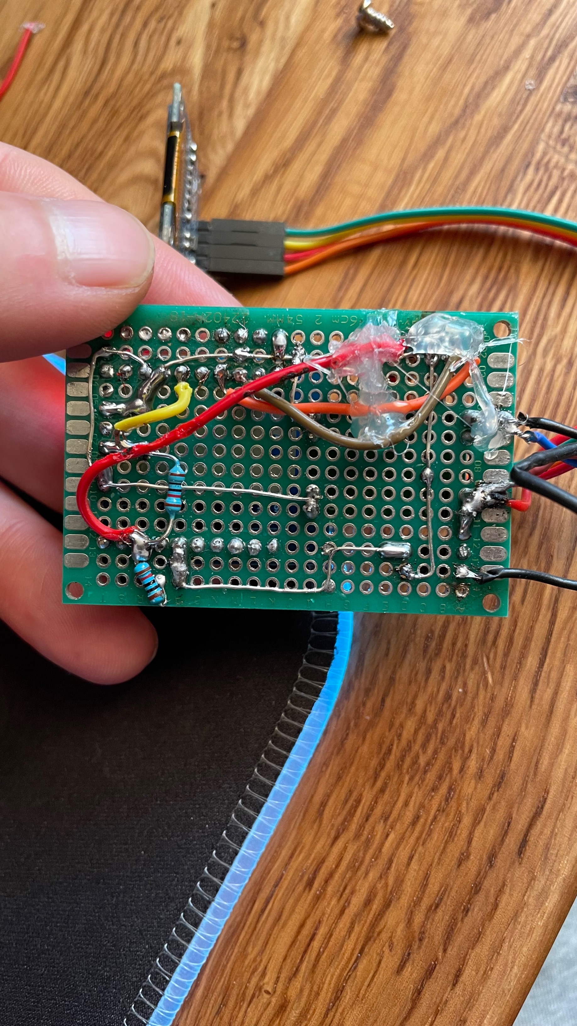

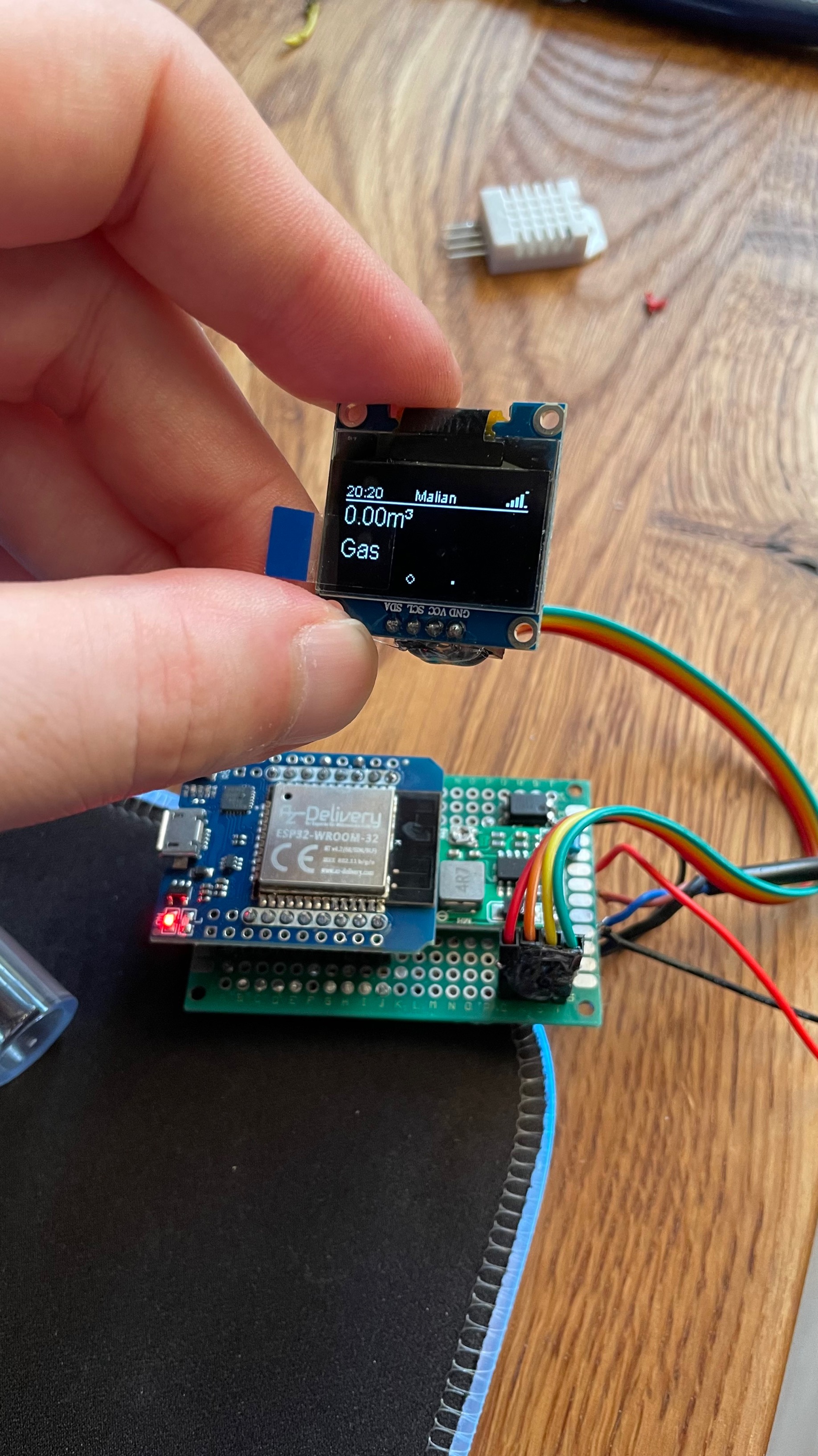

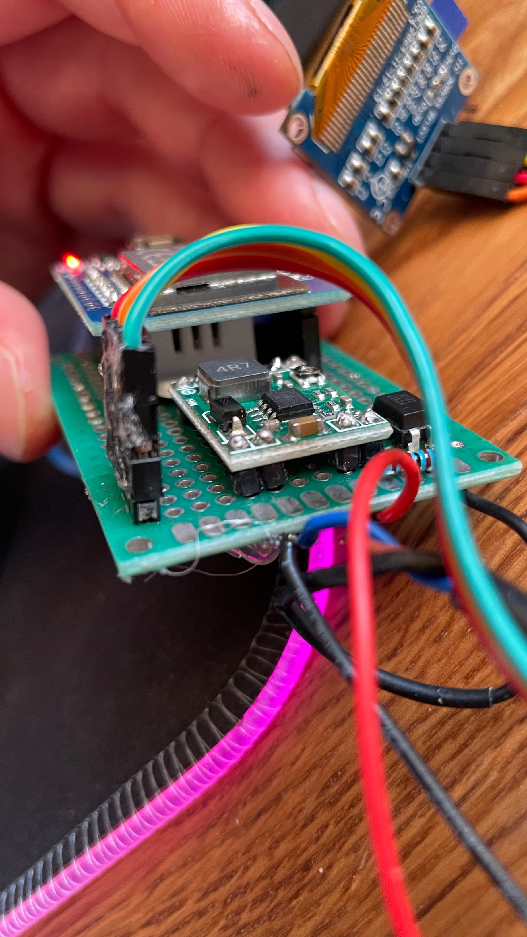

Wollte mich nur mal zurückmelden. Mit Eurer Hilfe konnte ich das Projekt
schön umsetzen! Vielen Dank dafür.
Zwar könnten die Lötstellen und das gesamte Layout m.E. nach besser
sein, aber für den Anfang funktioniert es. Dafür, dass ich das letzte
mal vor 15 Jahren gelötet habe gar nicht mal so schlecht :D
Für die nächste Iteration werde ich ein paar Dinge verbessern müssen.

Hast du damals auch schon die Bauteile und Leitungen so verlegt?
Ein Elektronik-Ausbilder würde dich erschlagen und irgendwo vergraben,
wo dich niemand findet... ;)

von Marco F. (disane)
Nö, aber das war das Wissen und Können noch frisch und da ich damals nur
eine zweijährige Automatisierungselektronik-Klasse in der Gebäudetechnik
gemacht habe, war Löten nur ein gaaanz kleiner Bestandteil. Da gabs dann
eher vorgefertige Teile auf der Hutschiene ohne flexible Kabel und mit
SPS-Einheiten und sowas.
Aber wie Stefan ⛄ F. schon schrieb, stolz bin ich nur weil es klappt,
nicht weil es gut aussieht.
Da ich aber gelernter Softwareentwickler bin, gibt's für mich das "never
change a running System" nicht. Wir fummeln halt gerne in bestehenden
Dingen rum und versuchen sie zu verschlimmbessern.
