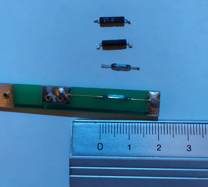

Ich hätte einen mit 2x14mm.

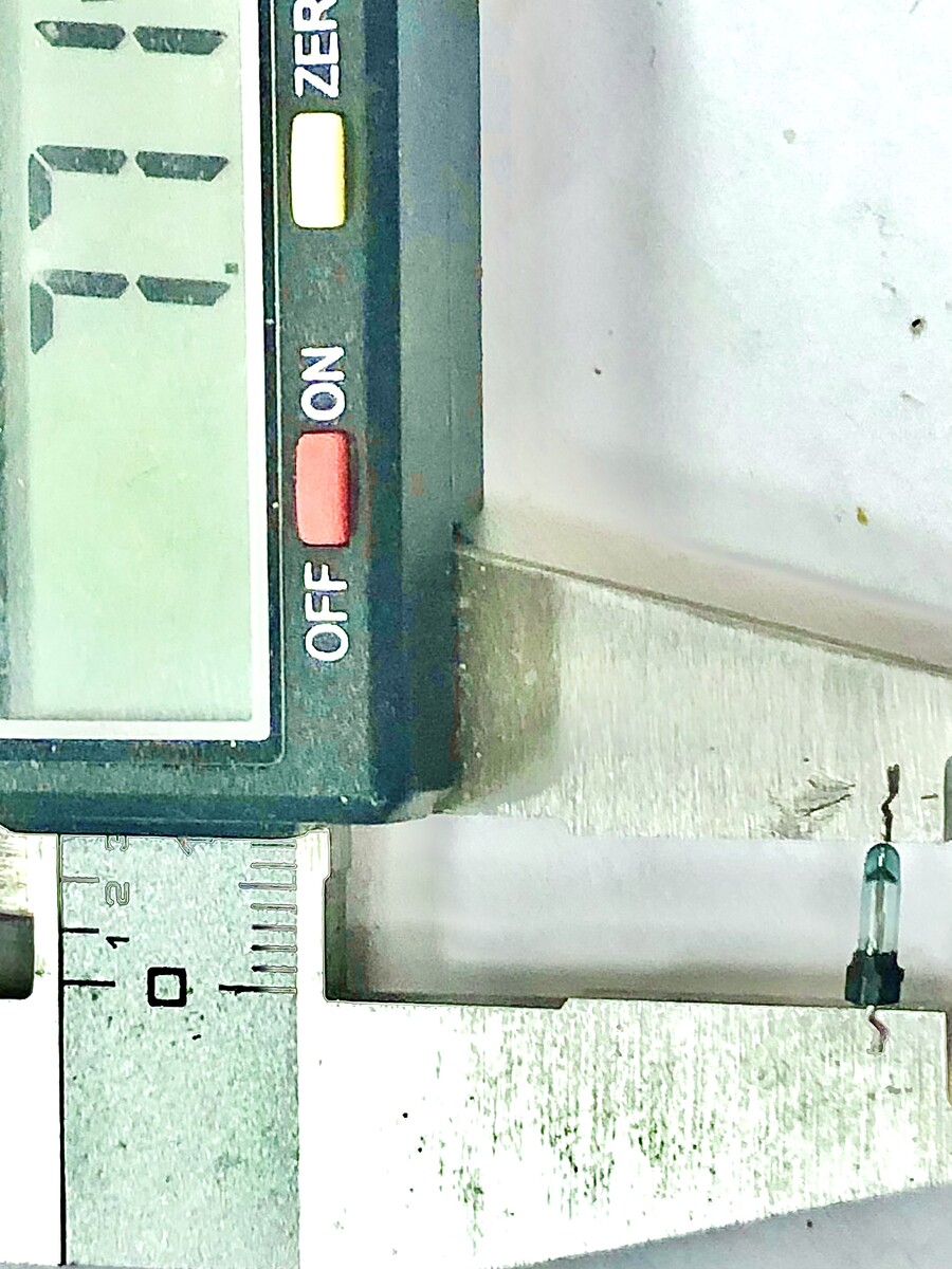

2.4 x 15mm als Umschalter hab ich liegen. edit: und 2.1 quadratisch, schwarz vergossen 8.4mm lang

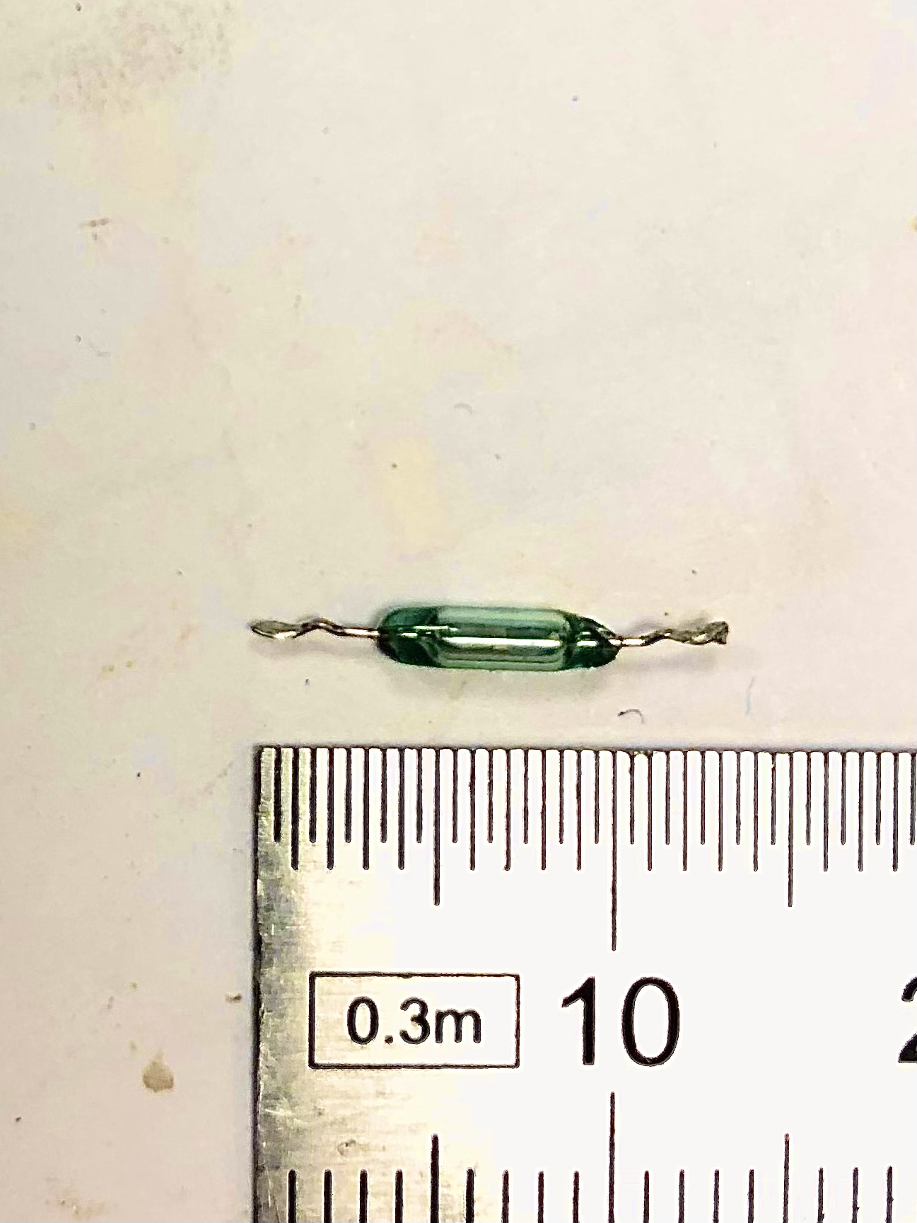

1.8x10mm kann ich bieten.
10mm x 2mm kann ich bieten. Ist wie im Bild eingelötet und muss dann selbst entlötet werden. Die Leiterplatte kann ich einfach abknipsen. Kann Dir zwei schicken wenn Du willst. Kostet nur den Versand. Die 10mm Länge ist mit Lötkontakt. Schreibe einfach eine PN mit EMAIL-ADR.

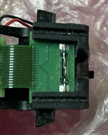

Hallo Kurt und Steffen, die 10 mm x 1.x würden mit etwas Fummelei passen (Viel Platz ist da nicht, da müsste ich sogar was ausfräsen, aber das werde ich schon hinbekommen)
Dann passt "meiner" besser.
Steffen H. schrieb: > 10mm x 2mm kann ich bieten. Ist wie im Bild eingelötet und muss dann > selbst entlötet werden. Die Leiterplatte kann ich einfach abknipsen. > Kann Dir zwei schicken wenn Du willst. Kostet nur den Versand. > > Die 10mm Länge ist mit Lötkontakt. > > Schreibe einfach eine PN mit EMAIL-ADR. Jaa - scheint der gleiche, von der Bauform, zu sein. Den, den ich hier habe, ist lediglich nochmal vergossen. Die LÖtpads sind auch ca.10mm auseinander
Axel R. schrieb: > EE8B75B6-77B5-4C63-959A-FAD0D2D7F5BB.jpeg > Dann passt "meiner" besser. OT: Ist es bei solchen Kontakten eigentlich möglich, die "Ecken" abzufeilen, falls man Platzprobleme hat, oder ist da möglicherweise garkein Glasröhrchen drin?
Was soll da denn sonst drinn sein, außer n glasröhrchen. Als wenn jetzt jemand für dich anfängt, die Verkappung da abzupopeln. 😅 Siehe Foto. Natürlich ist da n Glasröhrchen drin, aber viel kleiner wird's auch nicht. N Millimeter beiderseits oderso
So sähe der dann von innen aus.

Rückmeldung: Axel R hatte mir freundlicherweise Reed Kontakte zugesendet. Die Taschenlampe war übrigens solch ein Modell (baugleich) https://www.tauchen24.com/signalblinker-mit-led-lampe-von-aqualung? Es war ein Baumarkt-Elektroschrott Fundstück (wohl aus dem Grund das der Kontakt nicht funktionierte). Nach Reparatur bekommt ihn nun eine Mutti mit 3 Kindern zugesendet. Zur Lampe: "von außen" ist ein drehbarer Ring mit einem kleinen Magneten. innerhalb des wasserdichten Gehäuses sind Reed-Kontakte, welche geschaltet werden. Dieses Kontakte sind auf kleinen Platinen befestigt, welche senkrecht innen im Gehäuse reingesteckt sind. Alles funtioniert nach Austausch wie vorgesehen. Der Original Kontakt hatte bei scharfer Betrachtung unter Lupe einen deutlichen "Abbruch" an der einen Seite am Glas, und hat dann wohl Luft gezogen. Ich vermute, das solch ein Reed Kontakt nur luftleer (oder ist der mit Schutzgas befüllt) korrekt funktioniert.
