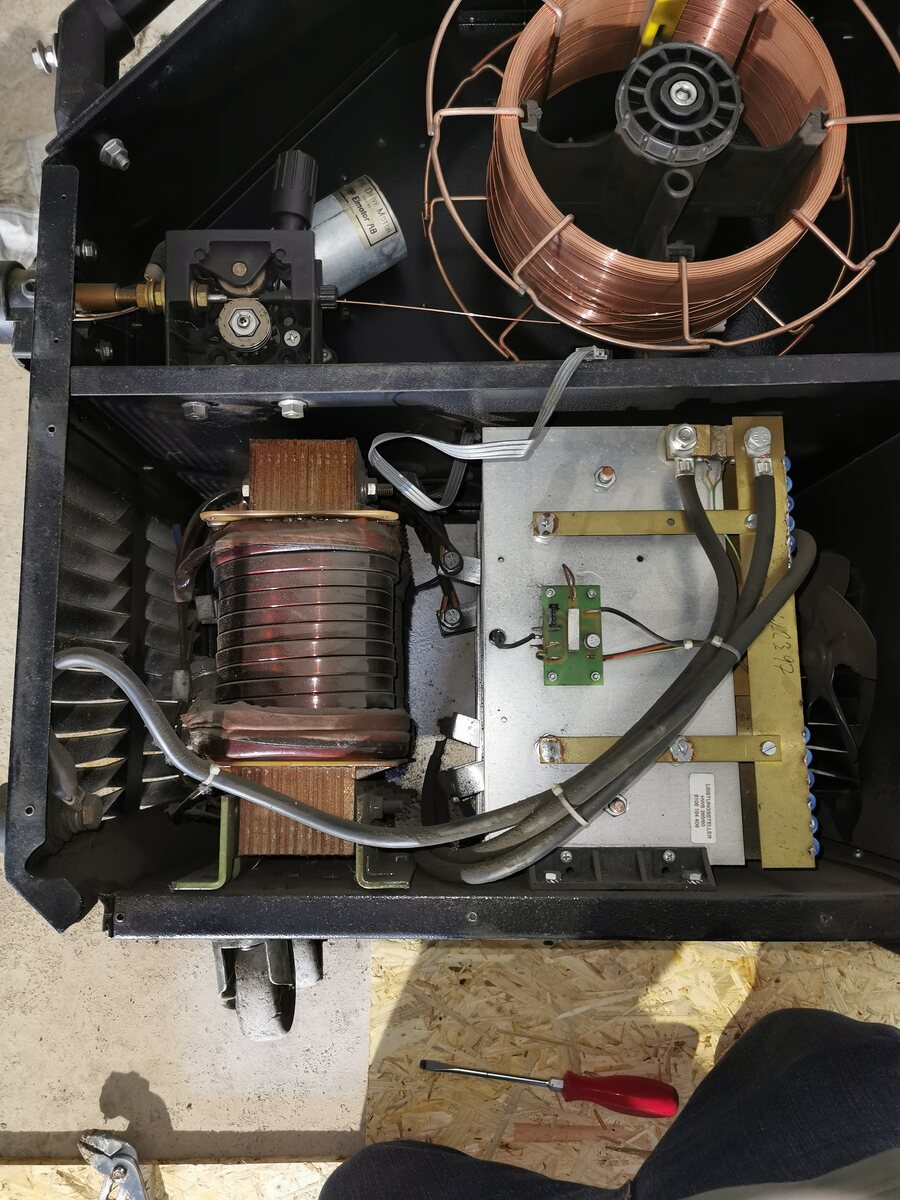

Ich habe mal eine Frage, wenn man in Bereiche kommen will 400A in einer
mSek über einen 0,8mm Schweißdraht zu jagen, welche Spannung und ESR die
Quelle haben muss.
Ein vorhandenes Gerät macht 260A ich möchte nun probieren das im kurzen
Impulsbetrieb zu erhöhen auf 400A Ein/Ausverhältnis ca 1:5. Vielleicht
bekommt man das schon hin wenn man den ESR durch mehr parallele Elkos
senkt im Moment sind da ältere 12 Kondensator a ca. 4.700µF drin Schätze
da da jeder 20A Rippel mitmacht inzwischen sind solche Schweißelkos aber
schon etwas potenter und schaffen gut und gern 50A pro Stück.
Die Spannung befindet sich im Moment bei 27V, mit etwas Respekt und und
Berührungsschutz ist das recht ungefährlich.
Dein Stahldraht hat etwa 0,3 Ohm/m. Der darf also schon mal nicht länger
als 20cm sein, sonst können bei 27V keine 400A fließen, vom ESR der
Elkos und dem Widerstand der Zuleitung mal abgesehen.

@Frickelprinz: Geschaltet wird das Ganze bisher mit 32 parallelen BD250
und es sitzt nur ein Varistor am Gleichrichterpaket. Ich denke hier
müssten es dann einige mehr werden und die Ansteuerstufe etwas
verbessern glaube diese bestand aus 2 kleineren Transistoren in
Push/Pull Beschaltung die dann die Basis eines BD249 ansteuerten aber um
so mehr BD250 es werden desto mehr Basisstrom brauchen diese auch.
@H.H. Der Brennerschlauch selber soll 25mm² haben zusätzlich läuft der
Draht noch in einer 4 Meter langen Stahlseele (geschätzt 4mm²) die auch
etwas Strom mit überträgt ganz am Ende geht es dann über einen Stromdüse
nochmal direkt auf den Draht der dann nur wenige cm bis zum Werkstück
brückt.

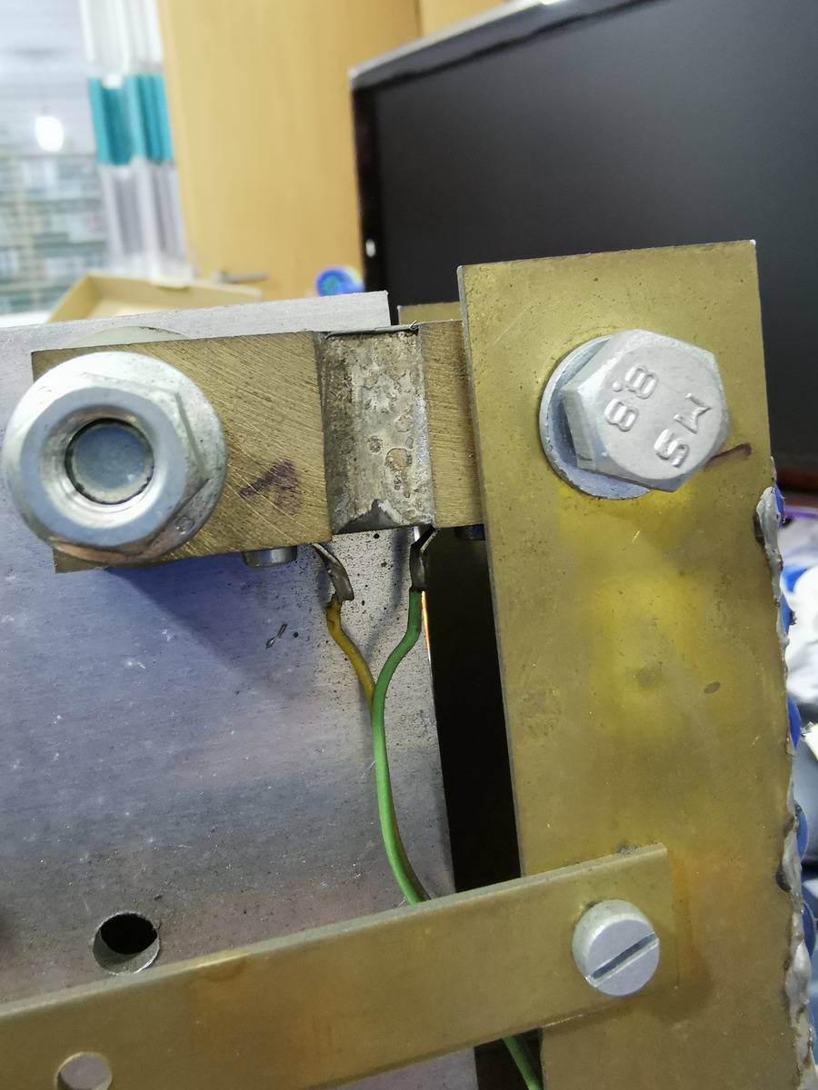

Platzmäßig wäre es möglich an der Messingleiste (2. Foto rechts) nochmal
12 zusätzliche Axialelkos nachzurüsten oder gleich 24 neue zu nehmen.

Thomas O. schrieb:
> ja die Drossel muss zur Not umgangen werden
Ist das eine Drossel oder der Trafo?
Wenn es eine Drossel ist:
Wenn di/dt nicht durch die Drossel begrenzt wird ist die Messung am
Shunt ziemlich schnell für die Katz - und der Diffverstärker hat sich
vermutlich recht schnell ausverstärkt...
L der Drossel reduzieren könnte helfen, allerdings wird es bei
1ms-Pulsen @400A vermutlich schon sinnvoll anstelle von dickem Kupfer
eine passende hf-Litze zu verwenden damit Unabänderlichkeiten wie
Stromverdrängung und Skineffekt nicht überhand nehmen.... Nachrechnen
hilft, darf der TO aber selber machen.
OP
Auf dem Bild ist die Drossel abgebildet. Diese hat keinen zusätzlichen
Abgriff also kann man nur mit oder ohne Drossel arbeiten.
Wir sprechen hier von einstelligen kHz Bereich hier wird es keinen
nennenswerten Skineffekt geben.
Das di/dt zu begrenzen ist ja gerade die Aufgabe der Drossel.

arbeite sondern mit einem Gleichstrom der vom vielleicht 120A auf 400A
ansteigt und danach auch nicht wieder auf 0 zurückgeht sondern auf
wieder auf die 120A fällt, da der Lichtbogen nicht abreißen darf. Also
ich denke schon das der Pegel da etwas ins Gewicht fällt und es doch nen
Unterschied macht ob da abwechselnd -400A +400A anliegen oder die
Differenz komplett im positiven Bereich bleibt und nur um 280A schwankt.
Wenn die Stromzange auch DC können muss, wird die Auswahl eng:
Weiß nicht wer den Tastkopf herstellt, die verkaufen ihn:
https://www.datatec.eu/keysight-n2780b-oszilloskop-stromzangen
https://www.datatec.eu/rohde-rt-zc05b-stromzange-oszilloskop
Wenn DC keine Rolle spielt wird es einfacher.
Hier ist der Hersteller PEM, die verkaufen es auch:
https://www.datatec.eu/keysight-n7041a-current-probe-rogowski
Ich überlege grade, ob die Ansteuerung mit "nur" 20A (BD249) der
entscheidende Schwachpunkt wird.
Gibt es IGBT oder Mosfet, die in das Gerät passen würden? Das dürfte
doch auch die Verlustleistung und den entsprechenden Spannungsfall über
die Transistoren reduzieren?  Die Ansteuerleistung muß ja auch
irgendwoher kommen. Ich denke an z.B. sowas in der Art
https://www.mouser.at/ProductDetail/IXYS/IXGN400N60B3?qs=BC3pCcygHNFHrOb9sNUdvw%3D%3D
Die Ansteuerung müßte dann allerdings umgebaut werden.
