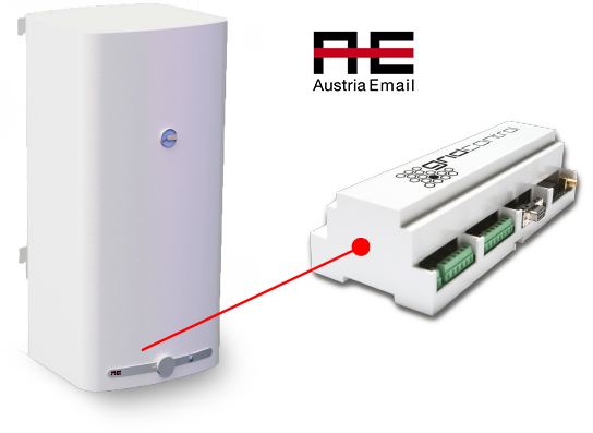

Was schon jahrelang da sein sollte, wird jetzt - aber lustigerweise ohne
jegliche Werbung oder gar Preisliste - angeboten: Boilerhersteller AE
und Regelenergieverkäufer A1-Stromnetze haben sich zusammengetan und
heraus kam ein Elektroboiler, der je nach Verbrauch nur günstigen Strom
nimmt oder gar Regelenergie verkauft. Elektrisch bleibt alles gleich,
aber der Boiler braucht Internetzugang. Mit dem Boiler verheiratet wird
ein A1-Interface, welches ganz ähnlich zur Einspeise- und
Verbrauchssteuerung für größere Anlagen entwickelt wurde und schon
länger angeboten wird.

Irgendwie sieht das nach mehr Marketing als sinnvolles Equipment aus.
"Speicher" ist ja ein Marketing Witz! Das Ding kann billig Wasser
aufheizen, falls der Stromanbieter einem dynamischen und wirklich
preis-werten Tarif anbietet.
Ein echter "Speicher" müsste aber auch teure Regelenergie zurückliefern
können. Was das Teil nicht kann.
Ausserdem ist das fest an einen WW-Boiler gekoppelt. Ein System das man
mittels E-Heizkartusche und unterschiedliche für schon existente
WW-Speicher benutzen könnte wäre deutlich besser.
Aber das alles steht und fällt mit dynamischen Stromtarifen, bei denen
nicht nur der Anbieter 90% der Vorteils für sich einstreicht sondern
auch für den Verbraucher einen Vorteil bieten würden.
Alles in Allem sieht dieser Post nach genau dem aus was es angeblich
nicht gibt: WERBUNG

Ich denke nicht dass das über den Stromtarif laufen wird. Bis da ein
Konsens gefunden wurde sind wir alle in Pension.
Ich vermute eher, dass die Gutschrift von A1Energysolutions kommt. Die
haben einen Pool aus Kraftwerken und abschaltbaren Verbrauchern usw und
handeln damit.
siehe Negative MRL oder SRL auf Seite 10.
https://www.lfl.bayern.de/mam/cms07/publikationen/daten/informationen/lfl_info_direktvermarktung_und_bereitstellung_von_regelleistung.pdf

Wenn ich mir die Warmwasserbereitung in AT anschaue (jedenfalls in
Tirol), wenigstens die Hälfte ist elektrischer Boiler. Der größte VNB
hier schmeißt überall die Nachtumschaltung raus, die Preisdifferenz zum
Normalstrom ist in den meisten Fällen kleiner als die Miete für die
Schaltuhr. Ein paar kleine Netzbetreiber haben Rundsteueranlagen, aber
die können auch nur ganzes-Dorf-Ein oder ganzes-Dorf-Aus für die Geräte
hinterm Empfänger. Da paßt diese Idee der bedarfs-und angebotsabhängigen
Leistungsanpassung.
Die meisten Installateure sind mit Technik überfordert jenseits vom
Aufklemmen der Stromversorgung. Da paßt so ein Gerät.
Ich mach hier einiges in Verbindung mit Installateuren, teilweise auch
Umrüstungen mit gebrauchten, überholten Boilern oder Aufrüstung von
größeren Speichern. Ein Extra-Kastl für Bestandsanlagen wär schön, ich
muß die Leute mal anfragen. Es sieht auch so aus, als wäre die Steuerung
ähnlich oder sogar gleich mit dem, was an gewerbliche bzw. Großanlagen
verkauft wird. Daher vermute ich, da läßt sich noch viel mehr
anschließen. Mal sehen.
