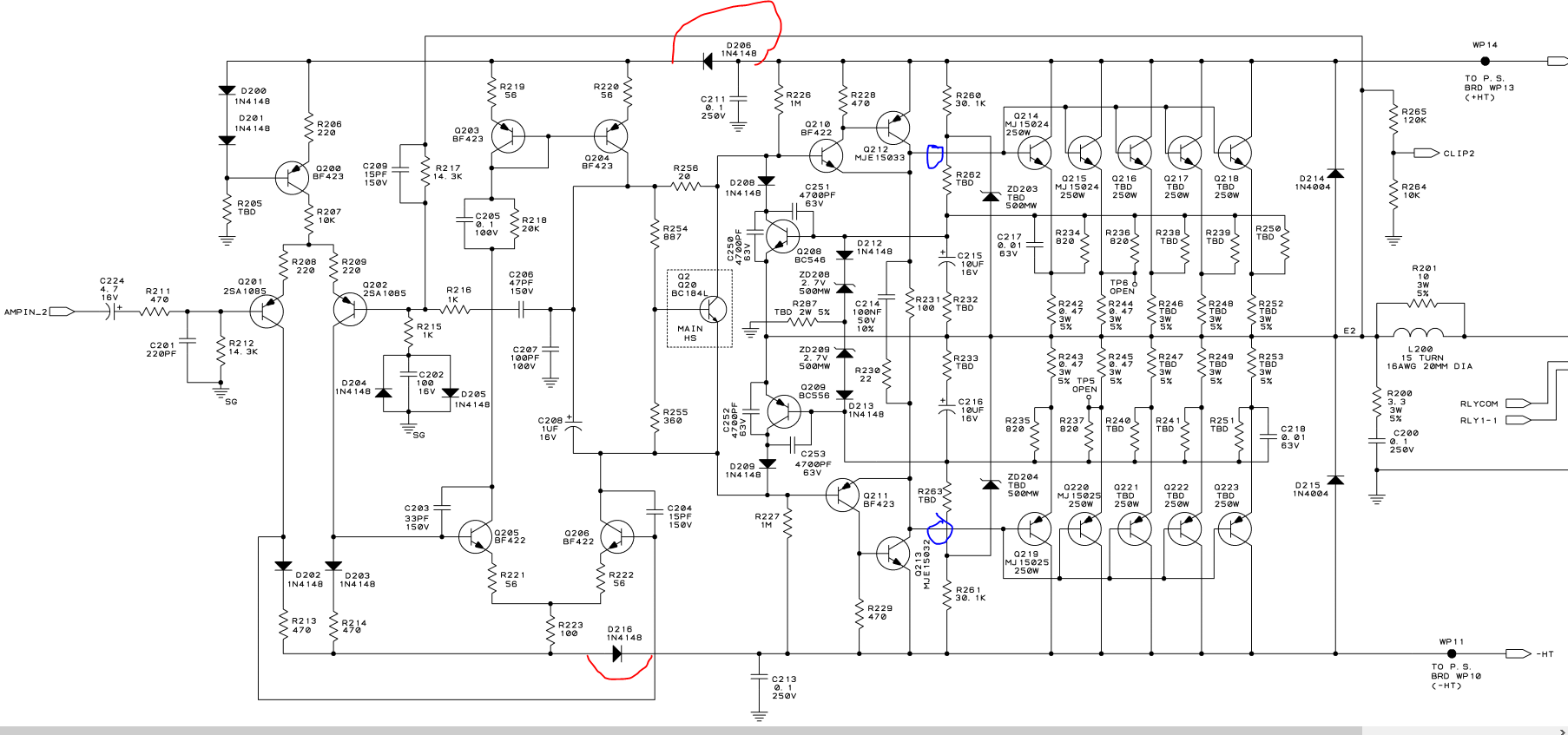

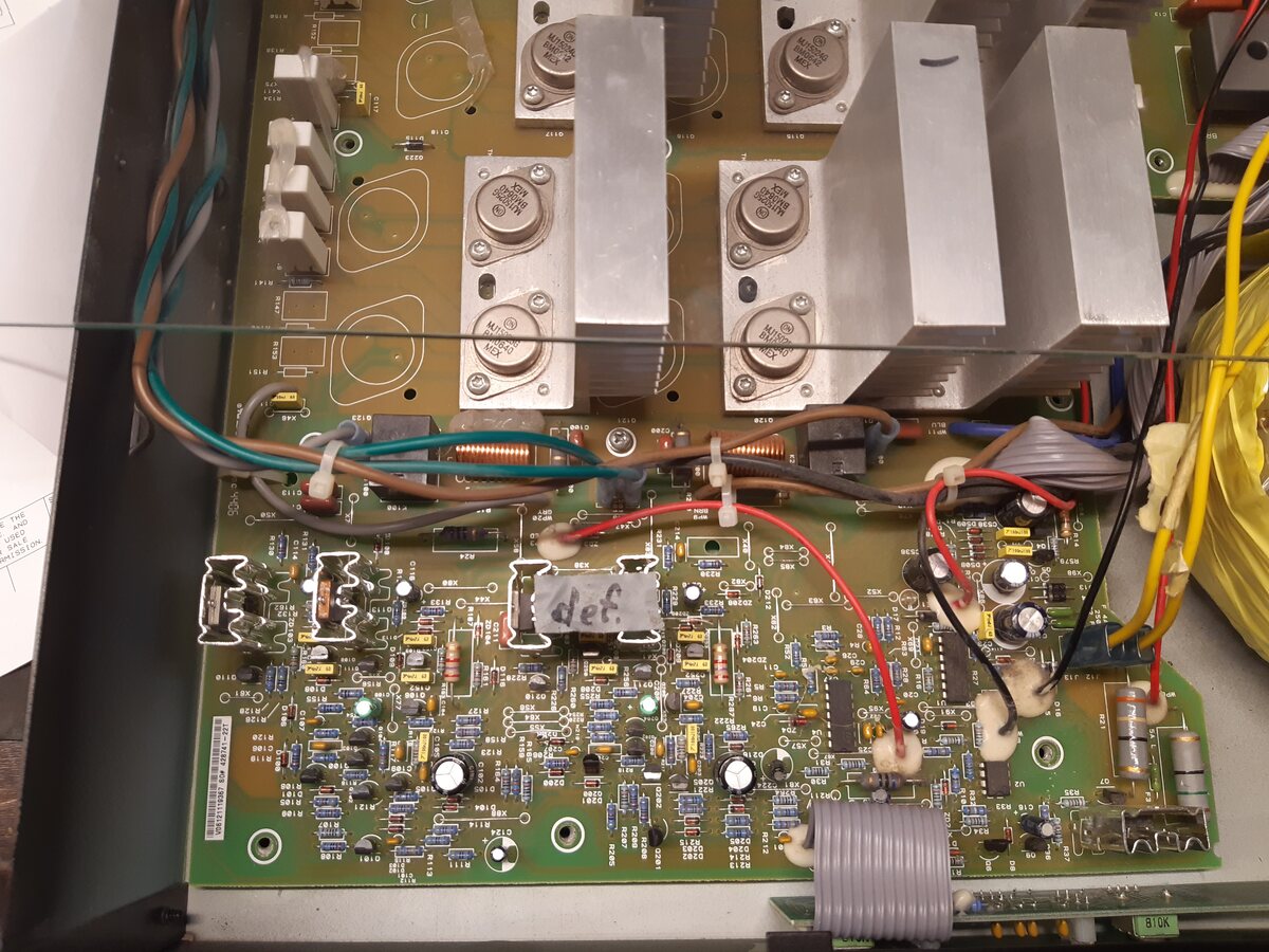

ich habe einen Crown XLS 402 auf dem Tisch. Ursprünglich war der Trafo
defekt. Den konnte ich mittlerweile reparieren.
Kanal 1 funktioniert ohne Probleme. Kanal 2 schaltet auch frei (kein DC
am Ausgang) aber Signal kommt keins durch.
Kanal 1 ok: ca. + - 0,4 V an der Basis der Basis der Endtransistoren
(blaue Markierung)
Kanal 2 defekt: geht gegen 0V (darum auch kein Signal)
Was ich mir nicht erklären kann:
Warum messe ich an D206 und D216 diesen komischen Spannungseinbruch
(Oszi mit differential Probe, hereingezoomt sind es +0,7V an der flachen
Stelle, danach liegt die Diode in Sperrrichtung im Tal)? Am
funktionierenden Kanal habe ich hier statisch 0,7V Abfall, was ich
nachvollziehen kann.
Hat mir jemand einen Tipp wie ich die Sache angehen kann?

ja, von der Richtung aus habe ich alles bis nach vorne durchgemessen....
Leider war es genau der falsche Startpunkt. (-;
Ganz vorne war R205 komplett hochohmig. Eigentlich sollten es 50k Ohm
sein. Hab ihn getauscht und jetzt läuft der Kanal wieder.
@nachtmix trotzdem Danke fürs drüber schauen

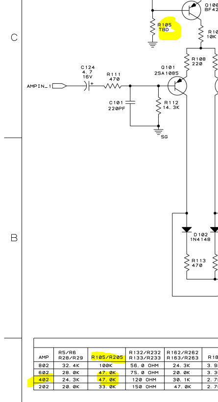

Doch, in der PDF stehen sogar die Werte für die verschiedenen
Bestückungsvarianten. Hatte die gesamte PDF gerade nicht zur Hand. Da
war es einfacher den Widerstand von Kanal 1 kurz anzuheben und
nachzumessen. Aufs letzte kOhm wirds an der Stelle jetzt auch nicht
ankommen.
