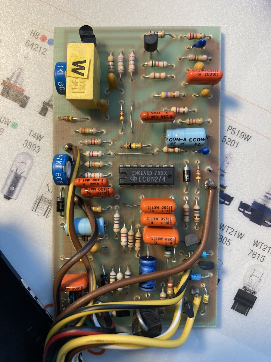

Moin Leute, ich hätte da mal eine Frage und würde mich über Hilfe
freuen. Im Anhang ist einmal die Platine einer Tempomat-Steuerung aus
einem alten Jaguar erkennbar. Auf der Platine befindet sich wie zu sehen
ist ein IC. Kennt jemand von euch zufällig dieses IC und oder hat eine
Idee wo man es beziehen kann. Im Netz ist leider absolut nichts zu
finden.

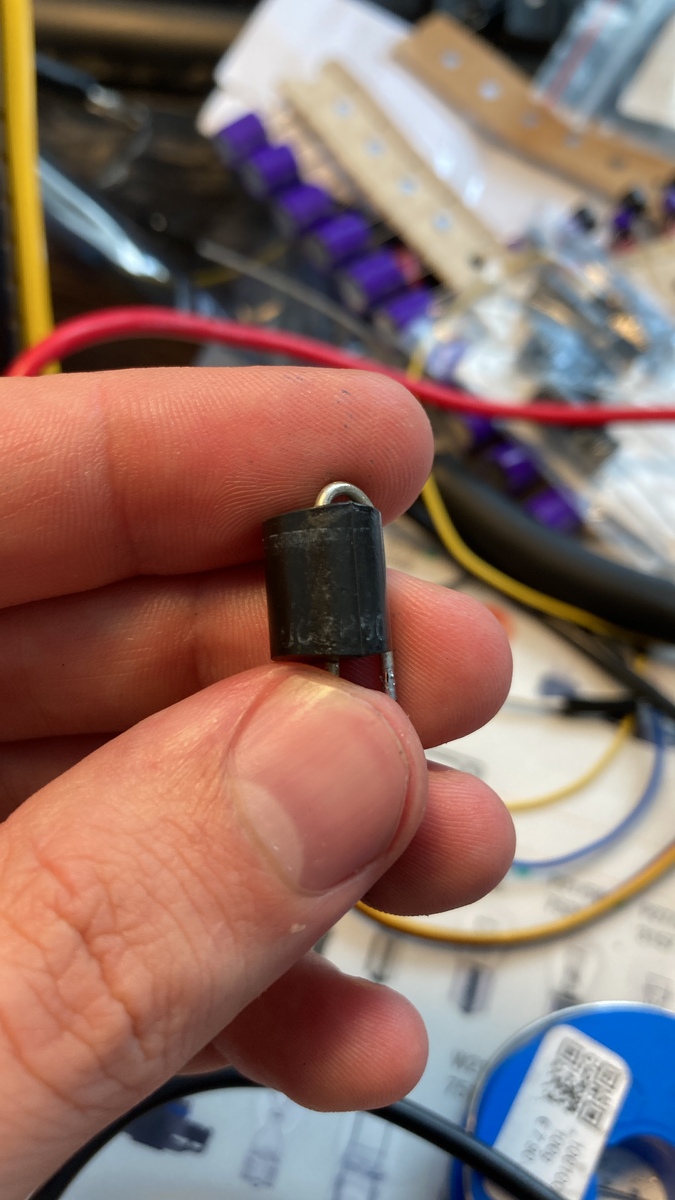

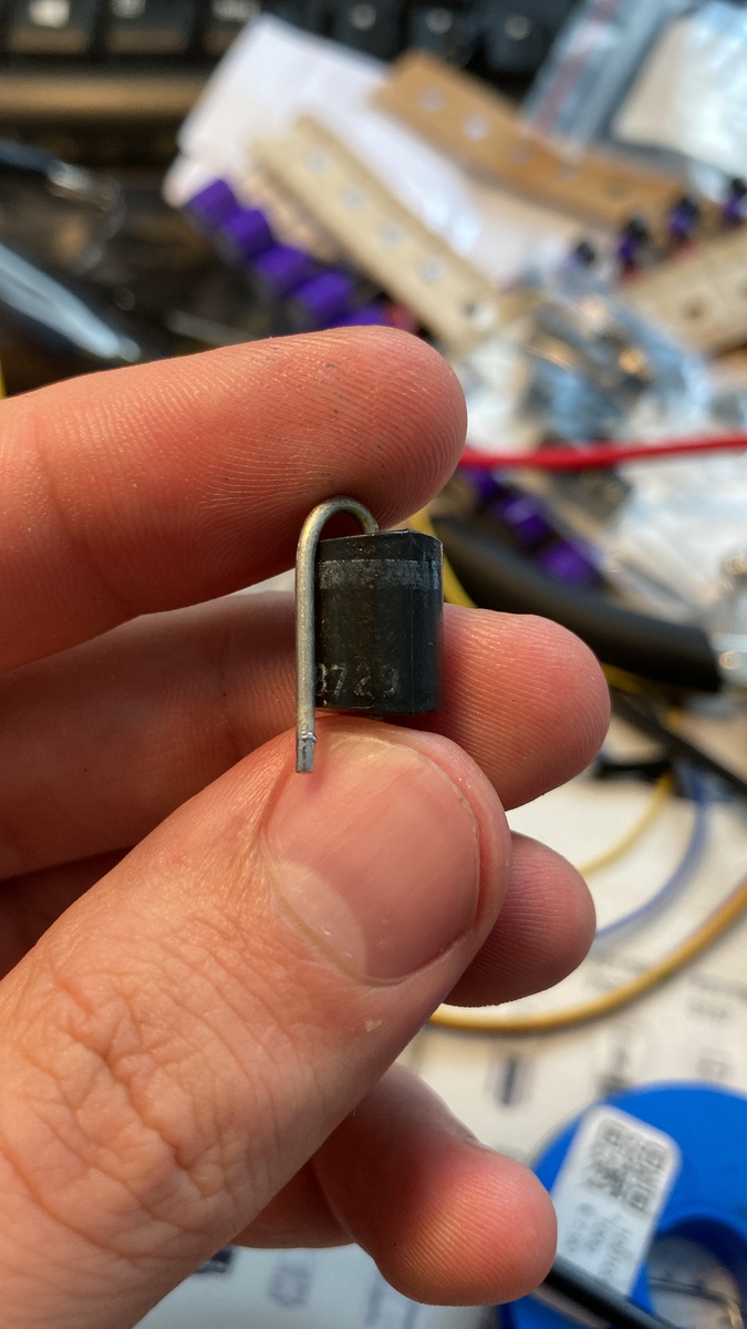

Auf den anderen drei Bildern ist vermutlich eine Diode?!? zu sehen?
Kennt wer die? Entziffern konnte ich auf dem Bauteil noch: LUC
ZP50278792
Für eure Hilfe wäre ich sehr dankbar!

Schau mal ob am IC auf Pin 7 ein 1kHz-Rechtecksignal gemessen werden
kann. Das Signal darf 0V bis 12V haben. Das regelt die Öffnungszeit des
Taktventils für die Unterdrucksteuerung der Drosselklappe.

Sven schrieb:
> LUC ZP50278792
Dein Jag ist wohl von 1987, und die Diode wurde trotz deines
Zahlendrehers in dem Jahr in der 29. KW gefertigt.
Das wird wohl eine Leistungs Z-Diode sein, heute würde man TVS sagen.
27V wären dabei ein plausibler Wert.
Der IC hat mindestens ein kundenspezifisches Marking, oder ist sogar
speziell für den einen Kunden entwickelt worden. Datenblatt und Nachkauf
wirst du vergessen können.

Es ist auch erlaubt, im Klartext den Namen des ICs und der Platine oder
anderes Zweckdienliches anzugeben.
TEXAS INSTRUMENTS  DIP16
ENGLAND 705X  705 X
[TI] ECON2/4
Interessanterweise ist der blaue Elko (47µF) auch mit ECON-A
beschriftet.
Hier habe ich einen kleinen Hinweis auf das IC gefunden:
https://forums.jag-lovers.com/t/xj-s-1984-v12-cruise-control-econocruise/296913
Cruise ECU  Econocruise
Gruß an Kollegen Hinz ;-)
> oder ist sogar speziell für den einen Kunden entwickelt worden.
Glaube ich eher nicht, so viele Jaguar sind damals nicht gebaut worden,
dass sich das gelohnt hätte.
Man müsste den Schaltplan zeichnen, dann sieht man schnell, was das IC
macht.

Die Platine muss nicht unbedingt von Jaguar selbst stammen. Bereits in
den '80ern hatte man viel Elektronikentwicklung an Zulieferer
ausgelagert. Und für Lucas oder Delphi lohnt sich ein ASIC oder
Masken-ROM durchaus.

@ H. H. das mit der Diode kling auf jeden Fall sinnvoll! Bzgl. Marking

Besserwisser schrieb:
> Eine Reparaturanleitung der Platine mit Bildern der Unterseite:
> https://www.jaguarforums.com/forum/xjs-x27-32/cruise-control-rebuild-214084/
> Gnd ist am IC-Pin 7 (von 16!)
> Das Econocruise wurde nur in wenige teure Marken / Modelle verbaut.
> Was funktioniert an der Platine / dem IC nicht?

Bzgl. deiner Frage was nicht funktioniert: Stand jetzt weiß ich, dass
dieses "Steuergerät" defekt ist und nichts mehr macht. Ich habe es mit
dem Hinweis bekommen, dass diese Art "Steuergeräte" immer durch den
Umstand eines Kurzschlusses in der Elektronik des Wagens - außerhalb des
Steuergeräts - das Zeitliche segnen. Ich war jetzt eine Zeit lang auf
Fehlersuche und habe alle Bauteile einzeln überprüft. Es ergab sich,
dass die gezeigte Diode wohl defekt ist - wobei ich auch nicht ganz
ausschließen kann, dass das beim Auslöten passiert ist -. Da ich sonst
nichts auffälliges finden konnte, kam die Idee, dass das IC wohl mit
sehr hoher Wahrscheinlichkeit defekt sein könnte -> Quasi
Ausschlussprinzip. Ich bekomme zudem zeitnah - spätestens Morgen - noch
Schaltpläne des Wagens und habe die Hoffnung, dass ich dann vielleicht
bessere Möglichkeiten habe, zu erkennen, wo wann welche Spannung anliegt
und ich dementsprechend eventuell überprüfen und testen kann.

    and driveshaft magnets.  This will occur whilst the vehicle is moving.
74
75
Electronic Controller:
76
5b) Drive to about 50mph on a quiet, flat road.  Press system SET switch until the
77
    throttle pedal is felt to move.  Release the switch and remove foot from throttle
78
    pedal.  DUMP lamp (11) should light.
79
5c) The vehicle should cruise at ± 1 mph of the speed selected.  If not, remove the
80
    rubber grommet from the side of the Controller and adjust the set speed
81
    potentiometer with a small screwdriver.  Clockwise to increase.  Counter-clockwise
82
    to decrease the cruise speed.
83
    Pressing the SET switch quickly several times should have very little effect on
84
    the cruise speed, if the adjustment has been carried out correctly.
85
5d) CONTROL lamp (10) should be flickering.  Travelling uphill the lamp should
86
    become brighter, and downhill should become dimmer.
87
5e) Brake car to about 10 mph below the cruise speed.  Both DUMP and CONTROL lamps
88
    should go out as brake is applied.
89
5f) Press system Master ON/OFF switch momentarily to RESUME position.  DUMP and
90
    CONTROL lamps should come fully one, and the car should accelerate back to
91
    original cruise speed.
92
    Just before this speed is reached the CONTROL lamp will again begin to flicker
93
    as the system resumes control of the vehicle speed.
94
5g) Press the brake pedal and allow the car to slow down to about 15 mph.  Accelerate
95
    slowly, using the throttle pedal whilst pressing Master ON/OFF switch momentarily
96
    to RESUME position at about 1 mph intervals.  As the Low Speed Lock Out point is
97
    reached (about 22 mph) the DUMP and CONTROL lamps should come fully on, and the
98
    car should accelerate back to the original cruise speed.
99
5h) Move gear selector out of Drive.  DUMP and CONTROL lamps should go out.
100
5i) Re-engage Drive and press RESUME.  DUMP and CONTROL lamps should come on, and
101
    the car return to control speed.
102
103
    After completion of test, remove Tester from vehicle and re-connect
104
    Electronic Controller to system connectors.
105
106
HCT APRIL 1982
107
108
109
(1) CONTROL          yellow/black
110
(2) DUMP             yellow/white
111
(3) ENGAGE           black/pink
112
(4) RESUME           black/white
113
(5) BRAKE LIGHTS     green/violet green/purple
114
(6) BRAKE 2nd safety
115
(7) BRAKE SUPPLY     yellow/orange?
116
(8) NEUTRAL OVERRIDE yellow/violet
117
(9) SUPPLY           yellow/orange?
118
10) CONTROL
119
11) DUMP
120
12) INPUT            yellow
121
13) STATIC
122
14) RUN
123
124
unknown colors: brown/yellow, brown/black, brown (Gnd), black/red
125
126
Hersteller ist  Econoncruise Ltd.  180 Wood Street, Rugby CV21 2NP England
127
Telephone: (0788) 74431  Telex: 31 1331
128
An dieser Adresse sind jetzt Autowerkstätten, die Vorwahl ist nun 01788, die Ortskennung CV21 2YX.
129
WOOD STREET TYRES & AUTOCENTRE
130
RK Car Design
131
M&J+Motor-Vation
132
133
Aktuelle Adresse 1994:
134
Butlers Leap; Rugby; Warwickshire; CV21 3RQ.
135
tel. (0788) 54 63 33 telefax (0788) 56 92 83 Employees: 90 Man. Dir.
Ein ähnliches econocruise-Steuergerät aus einem
Rolls Royce Silver Shadow II:
https://www.ebay.de/itm/232377484390
Darin sieht man den ausgeschriebenen Firmennamen von AE:
ASSOCIATED ENGINEERING DEVELOPMENTS LTD
CAWSTON  RUGBY  WARWICKSHIRE   ENGLAND
https://i.ebayimg.com/images/g/0V0AAOSwXXxZRq4g/s-l1600.jpg
wie sind die mit econocruise verbandelt?
