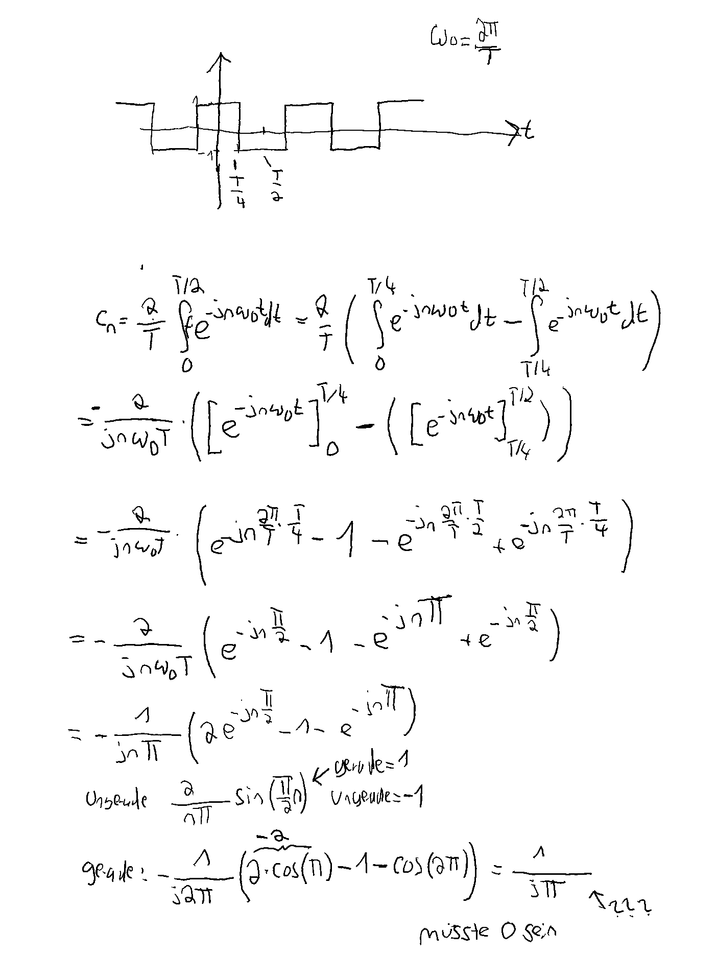

Bin gerade am verzweifeln, komme einfach nicht auf den richtigen
komplexen Koeffizienten. Eigentlich sollte die Fourierreihe nur aus
Cosinusanteilen bestehen. Bei geraden n muss der Koeffizient = 0 sein.
Sieht jemand meinen Fehler?

Hier eine von mir getestete Referenz -Lösung.
(Ich hab macis Weg nicht nachvollzogen.)
Der komplexe Fourier -Koeffizient ist hier reell
(deshalb, wie maci erwähnte, nur cos -Anteile);
für gerade n:

Hey, danke für deine Antwort. Habe das Integral versucht von -T/2 bis
T/2 zu integrieren und das hat geklappt. Hätte nicht gedacht dass das
der Fehler ist. Denn Mein Prof hat genau dasselbe gemacht aber den
Fourierkoeffizienten reel berechnet.
Ich wollte als Übung aber den Koeffizienten komplex berechnen und bin
davon ausgegangen, dass man dort auch diese Symmetrieeigenschaft nutzen
kann.
