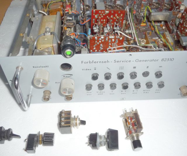

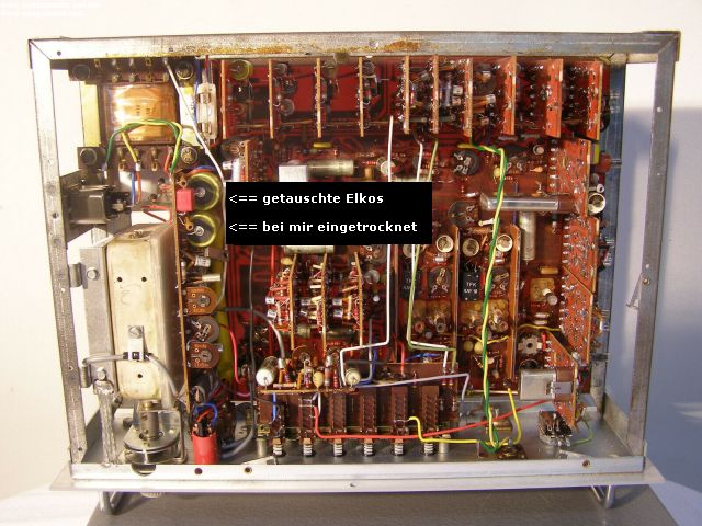

hab hier Ingenieurkunst der 60-er aus einem Nachlass / TV Werkstatt.
Trau mich nicht den auszuprobieren, hab erst zwei ausgetrocknete
Uraltelkos gegen Altelkos getauscht, mehr konnte ich optisch nicht
erkennen, die anderen scheinen OK.

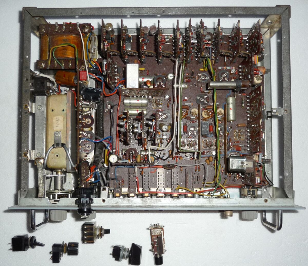

Aber der Einschalter war schief - zu lang - und drückte gegen eine
Platine und ist nicht original und der schiefe Einbau taugt mir nicht so
recht.
Bei radiomuseum.org nichts gefunden, aber hier:
https://www.youtube.com/watch?v=R4DzMLiPWLU

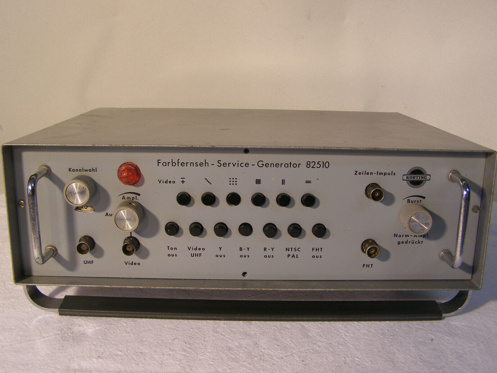

Da war also ein rotes Licht. Kürzerer 2-poliger Einschalter wären da,
ich tendiere zum Drehschalter, aber das Poti darunter hat ja schon einen
einpoligen, das wäre dann nur doppelt gemoppelt, oder?
Irgendeinen Grund hat ich der TV-Techniker ja überlegt, oder steh ich
aufm Schlauch, wollte der nur nach neuer Bauart "verbessern" oder gibts
da eine Überlegung die an mir vorbeiging?

Das Lämpchen ist primär, also Neon, habe auch historisch passenden
Ersatz.
