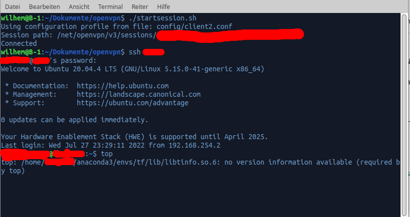

Was an SSH betrifft: Ich habe ein Screeshot hochgeladen. Die Verbindung
zum Remote-PC über ssh (beide Maschinen sind mit Ubuntu ausgestattet)
erfolgt. Dann... egal was ich für einen Befehl im Terminal eingeben,
friert die Verbindung ein. Auf dem Bild ist der Befehl "top" zu sehen.
Aber es spielt keine Rolle, was ich da eintippe. Die ssh-Verbindung
friert einfach ein...
#7141687
D. A. schrieb:
> Dennoch habe ich immer wieder dasgleiche Problem... Die VPN-Verbindung
> lässt sich aufbauen. Doch die ssh-Verbindung friert nach wenigen
> Sekunden ein...
Friert die SSH Verbindung auch ein, wenn Du nichts tippst oder nur
kleine Ausgaben erzeugst? Z.B. friert sie auch bei einem "echo hello
world!" ein? Oder erst wenn Du irgendwelche längere Ausgaben von Deinem
Server generierst, also z.B. ein Verzeichnislistung oder das Anzeigen
einer Textdatei (oder eben "top")?
Wenn die Verbindung erst bei einer (längeren) Ausgabe einfriert, deutet
das auf ein Problem mit der Paketgröße und der Path MTU hin. Sprich die
Gegenstelle schickt zu große Netzwerkpakete, die auf dem Weg zu Dir
geteilt werden müssten (aufgrund der Einkapselung für den Tunnel), aber
ein "Don't Fragment" Flag gesetzt haben und deswegen einfach verworfen
werden. Die Gegenstelle merkt das aber nicht und versucht weiter große
Pakete zu schicken. Normalerweise gibt es dafür Mechanismen, so dass die
Gegenstelle dies erkennt und dann die Pakete verkleinert. Funktioniert
aber je nach Randbedingungen nicht immer.
OP #7141824
Wow... Danke für die Infos!
Es friert nur nach langem Befehlen ("top", "ls -l", "htop", usw.) ein.
Ich bin jetzt im Büro (hier funktioniert dieselbe VPN Verbindung prima),
daher kann ich keinen Test machen. Ich werde aber heute Abend Zuhause
versuchen, den MTU Wert anzupassen.
Danke!

#7142090
Ja, ich kenne mich mit OpenVPN jetzt nicht so aus, aber ggfs. musst Du
die MTU des Tunnel-Interfaces auf Deinem Linux-Rechner kleiner stellen
(1400 könnte ein guter Wert für den Anfang sein, je nachdem was der
aktuelle Wert ist).
Du könntest auch mit iptables ein "tcp mss clamping" realisieren, aber
ich würde erstmal das mit der Tunnel MTU versuchen.

OP #7142702
Es hat geklappt!!!!
Zuerst habe ich die "Keepalive" Option in der SSH-Datei eingepflegt und
leider nichts erzielt.
Dann...habe ich den Link von Peter Pan angeschaut. Da bin ich auf die
Beispiele für OpenVPN config Dateien stutzig geworden und mir die
Parameter in diesen Dateien genauer unter die Lupe genommen.
Dann bin ich auf die folgende Konfiguration gestoßen:
# Neue Einstellungen aus: https://blog.doenselmann.com/openvpn-durchsatz-optimieren/
tun-mtu 1400
fragmentation 1300
mssfix 1300
push "tun-mtu 1400"
push "fragmentation 1300"
entscheidend waren hier: fragmentation, mssfix und die beiden
Befehle push, die die Möglichkeit anbieten, den remoten Server aus dem
Client aus zu übersteuern (ich bin immer davon ausgegangen, dass ich vor
dem Router sitzen muss, um ihn zu konfigurieren).
Das Resultat ist Klasse!!! SSH friert nicht mehr ein und selbst Internet
geht.
Ich muss nun den Split-Tunnel einrichten und dann bin ich wirklich
zufrieden.
Welches Buch über Netzwerke für Laien würdet ihr empfehlen?
