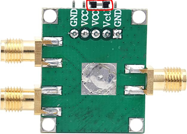

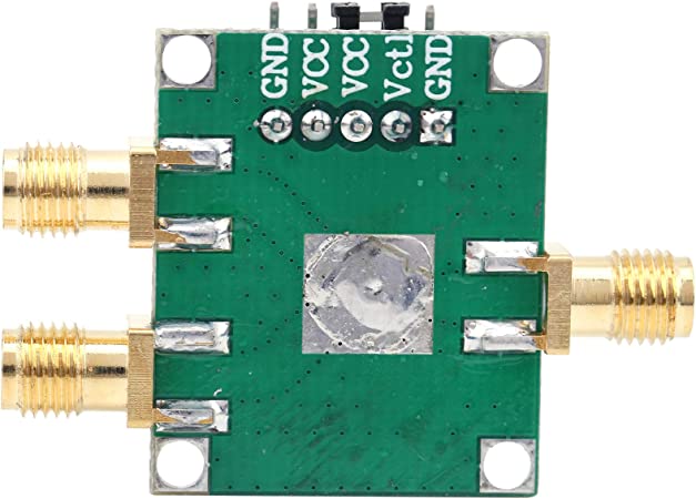

Hallo liebe Mitstreiter! Mir wurde das im Bild dargestellte Modul HMC349
zum regelmäßigen Umschalten zweier Antenneneingänge (868 MHz, 869,525
MHz) unter Verwendung lediglich einer physischen Antenne empfohlen. Es
soll in einem Stratux-EU getestet werden (Umschalten FLARM, PilotAware).
Nun wurde das Modul ohne Anleitung geliefert. Ich sehe neben den
selbsterklärenden RF-Anschlüssen fünf weitere Anschlüsse: 2 x GND, 2 x
VCC und 1 x VCTL. Der Jumper verbindet VCC mit VCLT.
Da ich meinte, eine Bedienungsanleitung zu erhalten, weiß ich mit dem
Modul nun nichts anzufangen. Es soll lediglich alle paar Sekunden (z.B.
3 sek) zwischen den Antennen umschalten. Ich möchte den 3v3 Stromausgang
eines Raspberry verwenden. Aber wie stelle ich die Umschaltzeit ein und
wofür ist der Jumper? Kann ich GND und VCC jeweils einfach
zusammenfassen und mit dem Raspberry verbinden. Was soll ich mit VCTL
anfangen? Ich hoffe ich benötige keinen Taktgeber oder ähnliches...
Entschuldigt mein Unverständnis. Kann mir jemand behilflich sein?

Ich habe mir schon gedacht, dass so ein Kommentar kommt. Es gibt eben
auch ältere Leute, welche nicht täglich mit Elektronik zu tun haben. Das
Datenblatt hatte ich schon gefunden, nur eben nicht verstanden. Tut mir
leid, wenn ich hier Fragen stelle. Ich dachte hierzu gibt es solch ein
Forum und das es nicht nur für Expertenaustausch ist...
Ich glaube inzwischen herausgefunden zu haben, dass auf dem VCTR
entweder Strom oder kein Strom sein muss, um zwischen den Eingängen zu
schalten und das kein Taktgeber verbaut ist. Hier bekam ich wohl eine
falsche Information. Die Module sind für mich als Laien dann wohl leider
nicht zu gebrauchen.
Gast #7143603
Spannung, nicht Strom.
Du brauchst doch nur einen Takt anzuschließen.
https://www.ebay.de/itm/352884166746
Welche Umschaltzeit, und welcher Jumper? Du musst schon zeigen
was zu sehen ist, hellsehen können wir nicht.
