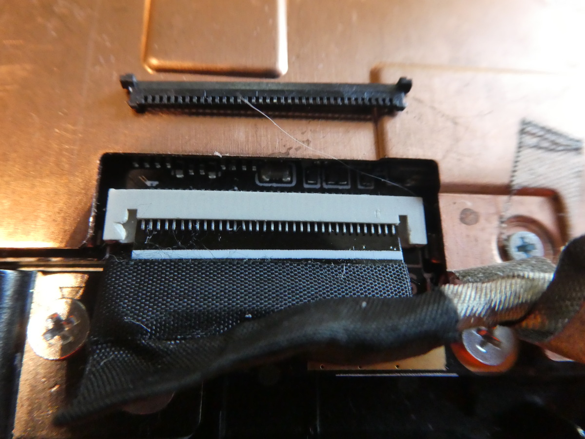

Display Buchse defekt
Bernhard F. schrieb:
> Kann diese Buchse noch repariert werden
Da links bereits was rausgebrochen ist: Jain. Nur auf die ekelige
Methode:
Schwarze Klemme wie einsetzen, sicherstellen dass alles funktioniert,
Klemme mit 2K-Kleber füllen. Diese Methode ist ausdrücklich Pfusch,
weil man das Gebilde nie wieder zerstörungsfrei auseinanderbringt.
Deshalb: Buchse tauschen, dauert nur fünf Minuten.
