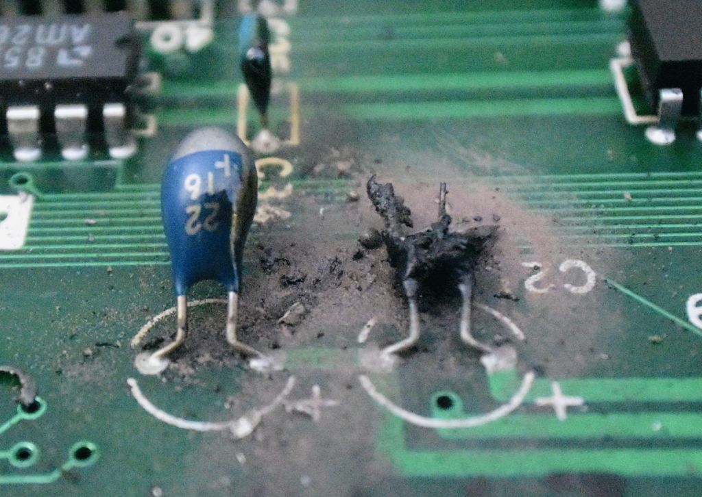

Hallo, ist das ein Tantal 16Volt 22nF Kondensator? Danke Heinz

Hallo, ist das ein Tantal 16Volt 22nF Kondensator? Danke Heinz Ja, sieht so aus. Der geplatzte Bauteil dürfte ebenfals+ls ein Tantal 22uF/16V gewesen sein. (+/- Spannungsversorgung ?)
#7143992
22 uF bitte. Ist halt die Frage, ob er wegen Verpolung oder Überspannung explodiert ist. Was ist die Nennspanung dieses Signals? An einem 15 V-Netz wäre eher ein 25 V-Kondensator empfohlen. Lothar schrieb: > Ist halt die Frage, ob er wegen Verpolung .. explodiert ist. Die Platine sieht mir aus wie "industriell gefertigt". Auch scheint der Kondensator nicht ausgetauscht worden zu sein. Die Chance, dass direkt bei der Bestückung verpolt eingesetzt wurde, und "längere Zeit" überlebt hätte, sind recht gering. Also ich eine elektrische Zerstörung bei richtiger Polung eher anzunehmen. Lothar schrieb: > Ist halt die Frage, ob er wegen Verpolung Die Polung dürfte gepasst haben. Der Rest der Anode (Pluspol) ist in der Mitte des Tropfentantals. Die Kathode rechts außen.

Wegstaben V. schrieb: > Die Chance, dass direkt bei der Bestückung verpolt eingesetzt wurde, und > "längere Zeit" überlebt hätte, sind recht gering. Die Platine stammt von 1985...
#7144011
Ihr seid zu schnell für mich. Die Spannung auf der Platine beträgz 5 Volt. Die Platine setzt irgendwie die Tastaturmatrix einer Drehmaschine in irgenwas für die CNC um. Die Tastatur zeigte am Anfang prellen. Dann musste sie etwa 1 Stunde warm laufen und dann macht sie nix mehr. Werde ich am Montag die Kondensatoren tauschen und hoffen dass es das war. Heinz Heinz schrieb: > ist das ein Tantal 16Volt 22nF Kondensator? Der eine schon, der andere... (platzen jednefalls gerne spektakulär). Michael B. schrieb: > Heinz schrieb: >> ist das ein Tantal 16Volt 22nF Kondensator? > > Der eine schon, der andere... (platzen jednefalls gerne spektakulär). Laberkopp wieder... nein, nicht 22nF. 22uF!

Und noch eine Frage. Kann ich den durch einen ElKo ersetzen? Danke Heinz
#7144891
Heinz schrieb: > Kann ich den durch einen ElKo ersetzen? Sogar durch einen Tantalelko. Aber du willst wohl ehr einen Al-Elko verwenden. Dann nimm welche mit geringem ESR.
#7144901
Heinz schrieb: > Und noch eine Frage. > Kann ich den durch einen ElKo ersetzen? Vermutlich schon. Sollte dann optimalerweise ein ElKo mit niedrigem ESR sein. Das Board wurde ja um 1985 erstellt. Damals hat man Tantal eingesetzt, weil der ESR von den Elkos relativ hoch war. In den letzten 40 Jahren hat sich so viel getan, das ein moderner low ESR Elko gut mithalten sollte.
#7144917
Dann bestelle ich lieber die Tantal. ElKo hätte ich "um die Ecke" bekommen. Danke für die Info
#7145005
Heinz schrieb: > Dann bestelle ich lieber die Tantal. ElKo hätte ich "um die Ecke" > bekommen. Bestelle lieber zwei. Morgen platzt der andere.
#7145027
Nein - 3. Da ist noch einer drauf :) zw. + des linken Kondensator und - des rechten ist doch einen Leiterbahn. Die sind also in Reihe geschaltet damit Sie 32V aushalten, hat anscheinend trotzdem nicht gereicht. Nimm 2 Low ESR Elkos mit 25V. Thomas O. schrieb: > Die sind also in Reihe geschaltet damit Sie 32V aushalten, Nein, die mittlere Leiterbahn ist noch weiter verbunden. Vermutlich eine symetrische Versorgung. Antwort schreiben |
