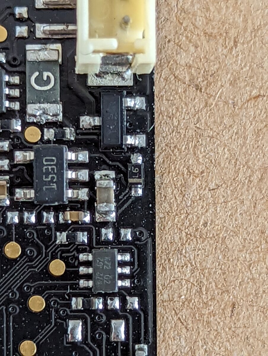

könnt ihr mir bitte helfen herauszufinden, um welche Diode es sich hier
handelt.
Ich könnte lediglich den Namen L6 lesen jedoch konnte ich nichts dazu
finden.
Wenn ich mit einem Multimeter die Diode messe funktioniert dies bei
einer L6 Diode jedoch scheint die zweite L6 Diode defekt zu sein.
Um dies sicher zu stellen müsste ich wissen welche Diode das ist.
OP (Firma: test) #7144167
Wie finde ich die exakte Gehäuseform heraus?
Edit: Laut den Maßen sollte es eine SOD523 Bauform sein.
Edit2: ich bin soeben über folgende Diode gestoßen PMEG2010AEB. Diese
könnte es sein. Wenn ja, wie kann ich die Funktionstüchtigkeit der
Schottky Diode testen ohne diese auslöten zu müssen?
> könnte es sein.
Die ist es.
Schlecht, aber einen Kurzschluss solltest du feststellen können.
