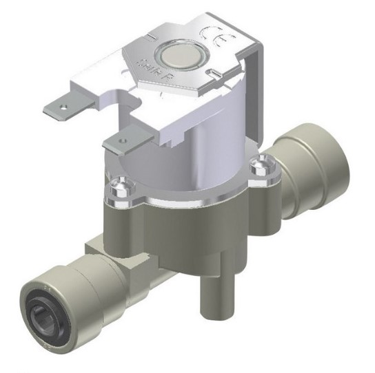

Hallo, eine Frage zur Abdichtung von PE-Schlauchsystemen, habe hier ein
Magnetventil für 6mm PE-Schlauch. Wie genau funktioniert die Abdichtung
zwischen MV und Schlauch, über abschließen des Außendurchmessers oder
Abdichtung der Stirnfläche des Schlauchs? Woran liegt es wenn die
Verbindung nicht dicht ist? So wie bei mir :-(
https://www.voelkner.de/products/312996/RPE-Direktgesteuertes-Pneumatik-Ventil-1136-NC-24VDC-24-V-DC-Schlauchsteckverbindung-Aussen-6mm-1St..html

> 6mm PE-Schlauch
Schlauch (schwabbelig) oder Rohr (steif)? Das Datenplatt suggeriert dass
das ein Steck-/Schnellanschluss ist, der dichtet außen ab. Für
Undichtigkeit sorgen hier insbesondere ein unpassender Schlauch (zu
weich), Rohr nicht sauber abgeschnitten (das kann den O-Ring
beschädigen), Rohr nicht ganz reingeschoben (offensichtlich), Rohr
verkantet (dito) oder Rohr außen nicht glatt.
Für einen schwabbeligen Schlauch gibts die Dinger auch mit
Schlauchtülle.
HTH

Goran E. schrieb:
> Wie genau funktioniert die Abdichtung zwischen MV und Schlauch
Einklemmen.
Ja.
> oder Abdichtung der Stirnfläche des
> Schlauchs?
Nein, nur bei Spiegelschweissen.
> Woran liegt es wenn die Verbindung nicht dicht ist? So wie
> bei mir :-(
Unpassender Schlauchdurchmesser (auch innendurchmesser).

> Biegeradius ohne "wie ein Stier drücken" so um die 10cm.
Hast Du die Enden vor dem Reinstecken sauber entgratet? (Falls nein:
O-Ring erneuern!) Hast Du das Rohr ∗ganz∗ reingeschoben (auch mit
ordentlichem Zug muss das von selbst drin bleiben, das darf nur
rausgehen wann Du den Verschluss entriegelst). Ist die Außenfläche
glatt? Passt der Außendurchmesser? Ist Dreck im Anschluss?

> Kommt man da ran?
Falls Du ihn kaputt gemacht hast und den Anschluss dicht bekommen willst
musst du da drankommen. Feines Werkzeug regelt. Alternativ den
Steckanschluss (so möglich) oder das ganze Ventil tauschen.
Hast Du alle anderen möglichen Ursachen ausgeschlossen? Schon einen
Blick hineingewagt zum O-Ring?
