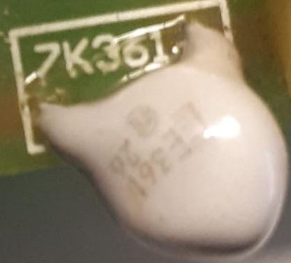

ich habe hier von einem Bekannten ein Plasmaschneider stehen.
Im Betrieb ging ein Elko hoch. Er hatte den ausgetauscht und nun hat das
Gerät keine Funktion. Kein Kontroll LEd etc. leuchtet auf.
Bei der Fehlersuche im Eingangsnetzteil ist mir ein Varistor aufgefallen
der beim Messen (ausgelötet) mit einem Ohmmeter kein Wiederstand
(unendlich) anzeigt.
Ich habe wenig Erfahrung mit Varistoren und bin mir nicht sicher, ob man
den überhaupt so messen kann. Klar das es von der elektrischen Spannung
abhängigen Widerstand ist.

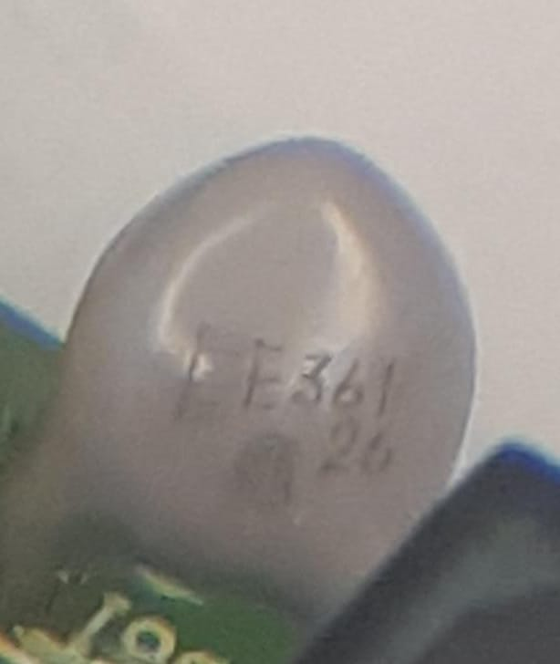

Laut Aufdruck auf Platine/Bauteil ist es ein 7k361. Ich habe bisher kein
Shop finden können, die so einen anbietet.
Also ist er heile. Ein Varistor schützt vor Überspannung am Eingang.

Der Zahn der Zeit (🦷⏳) schrieb:
> Genau so muss es auch sein.
Danke für die Info.
Alles klar, denn scheint das Bauteil doch wohl OK zu sein.
Leider habe ich kein Schaltplan, was die Sache schwierig macht, da auch
viel SMD verbaut ist.
Ich komme nicht weiter...
Wenn da schon Elkos explodiert sind, werden wohl einiges an Halbleiter
mit hochgeschossen sein.
Gruß Mathias G.
