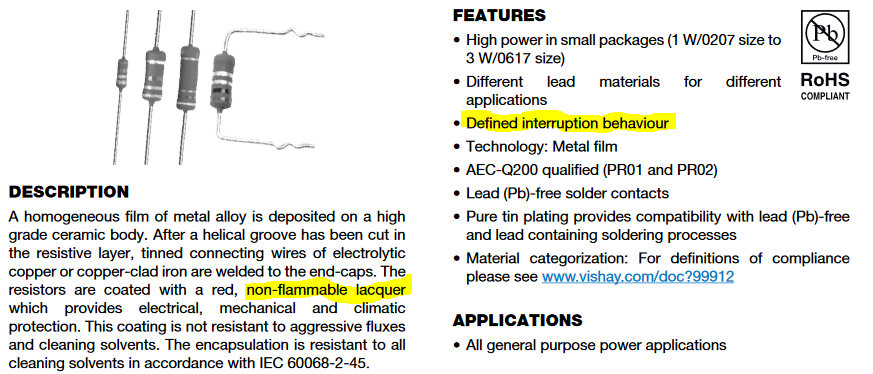

1. Der ursprüngliche 100 Ohm 3W Widerstand soll flammhemmend sein. Was
bedeutet das? Ich finde dazu in den normalen Datenblättern nichts.
2. Der 100 Ohm Widerstand ist hochohmig gewesen. Ist das ein
Sicherheitsfeature? Wird der Widerstand bei erhöhter Leistung hochohmig
statt extrem heiß zu werden?

Zu 1:
Bedeutet dass der Widerstand im Überlastfall öffnet, und nicht zu
brennen beginnt.
Zu 2:
Jain. Wenn der Widerstand zu heiß wird brennt er durch.
Zu 3:

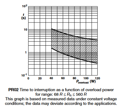

Ja sollte passen. Es handelt sich um einen Sicherungswiderstand (siehe
Auszüge aus dem DaBla vom Reichelt Artikel
https://cdn-reichelt.de/documents/datenblatt/B300/PR01-02-03_ENG_TDS.pdf

Gast #7145128
http://www.vishay.com/docs/28737/nfr25.pdf

#7145143
Der Widerstand hat eine brennsichere Beschichtung mit Keramikfarbe, ohne
Kunststoffanteil und die Widerstandsschicht ist aus einer
Metalllegierung, die bei Überlast wegdampft und dabei sofort abkühlt.
Auf diese Weise kann der Widerstand kaum einen Brand auslösen.
