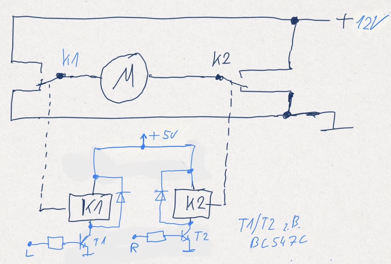

Macht Sinn. Wenn du die Relais wie im Bild einzeln ansteuerst, brauchst
du kein drittes zum ein/aus schalten. Es kann auch kein Kurzschluss
entstehen.
- Im Ruhezustand: Motor wird gebremst
- S1 an: Vorwärts
- S2 an: Rückwärts
- Beide Relais an: Motor wird gebremst

Stefan ⛄ F. schrieb:
> Er würde sich gar nicht erhöhen, du kannst ja beide Relais an ein und
> den selben I/O Pin anschließen.
Dann hat der TO aber dasselbe Problem wie wenn er nur ein Relais
verwendet. Er kann den Motor nicht über den Arduino stoppen. In
irgendeiner Richtung läuft er immer. Ganz davon abgesehen dass die
Laufrichtung abrupt geändert wird.
Im Anhang eine Zeichnung die ich mal für einen ähnlichen Thread gemacht
habe. Die 12V für den Motor stimmen vermutlich nicht.
Gast #7145838
> verwendet.
Ja, stimmt. Deswegen ist das keine gute Idee.
> Thread gemacht habe.
Zwei Dumme - ein Gedanke.
