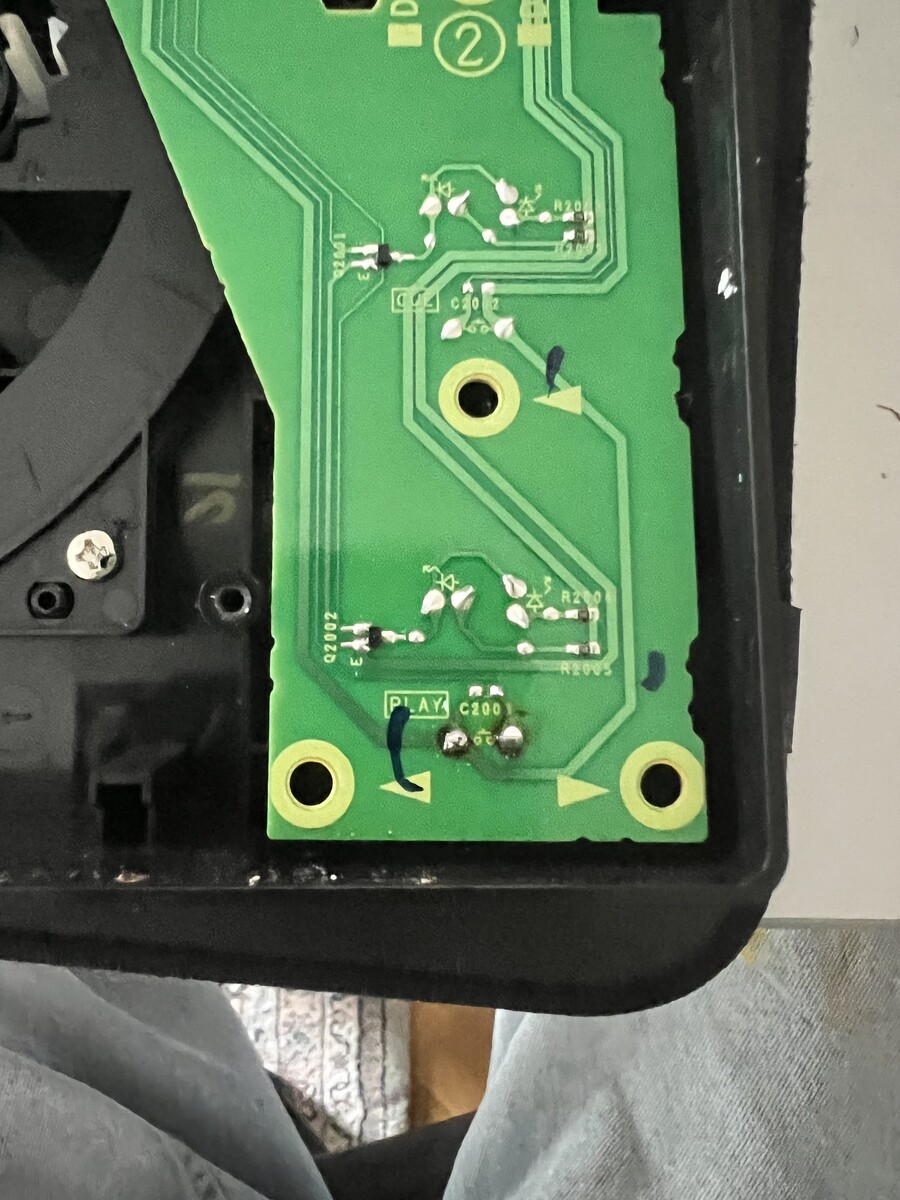

ich habe das problem das der Druckknopf auf der Platine nicht mehr
funktioniert habe das Gerät dann geöffnet und mir ist aufgefallen das um
die Stelle es sehr Schwarz ist jetzt wollte ich als Leie fragen ob das
überhaupt noch zu Retten ist.
Bin um jede Antwort Dankbar.

Der Schalter ist kein Schalter, sondern ein Taster. Und ob der überhaupf
defekt ist, ist unklar; der Threadstarter sollte den mal mit einem
Durchgangprüfer testen.
Nur weil ein Gerät beim Betätigen eines Knopfes nicht das macht, was man
erwartet, bedeutet das nicht, daß ausgerechnet der Knopf (bzw. der davon
bediente Taster) defekt ist.

Jakob K. schrieb:
> das um die Stelle es sehr Schwarz ist jetzt wollte ich als Leie fragen
> ob das überhaupt
Normal.
Da wurde per Hand das Teil auf der Rückseite eingelötet, Kabel, Stecker,
Taster, das sind nur Flussmittelrückstände, nichts verschmortes.
Du musst weiter nach der Ursache suchen.
