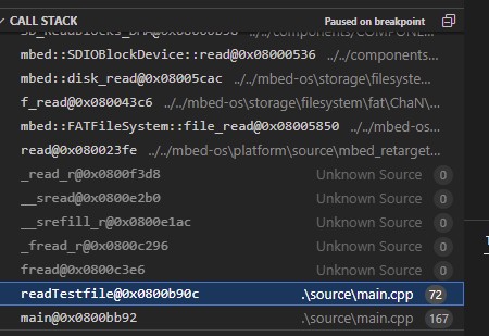

Ich kämpfe immer noch mit dem SDMMC vom H7, hatte hier
Beitrag "SD Karte mit STM32H7"
schonmal gefragt. Das funktioniert soweit, die Initialisierung ist ok,
die Karte lässt sich ansprechen.
Dann kommt natürlich das Thema mit dem D-Cache. Ich habe den zunächst
abgeschaltet und damit konnte ich Sektoren, das Directory und eine
Testdatei lesen. Die Testdatei 22 MB wird mit fread() in 32 kB Blöcken
in 8,8 s gelesen, also sehr langsame 2,5 MB/s. Dann habe ich statt fread
das File Objekt von Mbed benutzt, damit komme ich auf über 16 MB/s. Der
Unterschied ist das die File Klasse ziemlich direkt an das Dateisystem
FAT vom ChaN weiterleitet, fread() geht durch Schichten in der newlib
und kopiert blöderweise noch um. Das stört auch gewaltig beim Betrieb
mit Cache, da habe ich schon 32 Byte Alignment für Buffer und ChaN
eingebaut, aber die newlib macht das wieder kaputt. Kann man das Puffern
in der C Lib abschalten?
Bei der hohen Geschwindigket ist das etwas instabiler, wenn es läuft
dann wird mehrmals ohne Fehler gelesen, manchaml mag die Karte nicht und
ich bekomme CMD Response Timeout oder CMD CRC Fehler.
Für krumme Pufferadressen ist mit Cache wohl doch noch ein Puffer (ohne
Cache) nötig und es muss umkopiert werden, oder wie habt ihr das gelöst?

OP #7146724
Die SD Karten sind ja nicht mehr das Problem, die sind sehr schnell
geworden.
Es ist auch erstmal eine theoretische Betrachtung um zu sehen das das
Interface ordentlich arbeitet.
Man findet aber sehr schnell das die C lib mit fread/fwrite langsam sind
und man könnte noch mit setbuf/setvbuf experimentieren, aber das interne
umkopieren bleibt wohl.
Schwieriger ist das Handling mit Cache und Speicherbereichen die per DMA
nicht zu erreichen sind, das ist beim H7 recht komplex. Um das
transparent zu machen muss man prüfen in welchen Bereich der übergebene
Speicher liegt und ob der passend aligned ist. Dann kann man direkt
schreiben oder mit Umweg über Puffer. Die C Lib ist da sperriger, man
muss auch da vorher einen passenden Speicher mit setbuf vorgeben. Blöd
nur wenn das Filehandling in einer Lib ist das davon nichts weiß.
Gast #7150057
Warum nutzt du denn fread/fopen.. und Konsorten? Deren einziger Zweck
ist das "intelligente" Caching etc. von Dateien.
Ich greife immer direkt auf die Fatfs Implementierungen zu. (f_open,
f_read) etc. Wenn das bei dir wegen Portierbarkeit, OS etc nicht geht,
kannst du auch roh auf die "system calls" open, write und read gehen.
Die sollten dann mit minimalem Overhead in ihre jeweilige
Implementierung springen, wo, soweit ich es verstanden habe bei dir
fatfs verwendet wird.
OP #7150210
ja, ich wußte nicht das der Unterschied von fread() zu direkteren
Zugriffen so groß ist. Das nächstbeste ist für mich dann eben das File
Objekt weil das darunterliegende FS egal ist und z.B. auch littleFS sein
kann. Und es wird nicht umkopiert.
Ich hatte einige Beispiele mit lvgl getestet und da musste ich nichts
anpassen um Dateien von SD zu laden weil einfach fread verwendet wurde.
Das war bequem, ist zum Laden von Images aber unnötig langsam. Aber
mittlerweile ist das auch konfigurierbar und hat Fatfs als Option.
Wichtiger ist das der Anwender für die optimale Geschwindigkeit den
richtigen Speicher mit dem richtigen Alignment übergibt.
