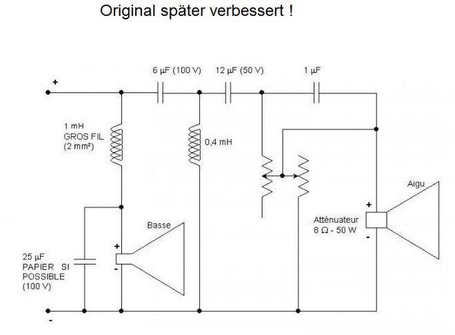

(Firma: Hobbytheoretiker) #7146444
Onkel Hotte schrieb:
> Wenn man die Frage nicht mal im Ansatz versteht,
Der TO braucht ein Beispiel zu der Frage, z.B. unter dem Link.
Dietmar Berner schrieb:
> Wie würde man das bei einer passiven Weiche realisieren?
Hörner haben einen relativ hohen Wirkungsgrad. Wenn es trotzdem nicht
reichen sollte, dann kann immer noch der Lautsprecher über die Weiche
ein paar dB verlieren, bis es passt.

Gast #7146781
Äh ja, toll jezzt weiß ich aber ganz genau bescheid. Jemand der sich
"Onkel Hotte" nennt und der andere "Daniell D", beide sprechen sich
gegenseitig die Kompezenz ab. Eine praktische Schaltung, wie so ein
CD-Horn zu entzerren wär habe ich auch nicht, dass ich einen
Spannungsteiler um einen Kondensator erweitern müsste, das weiß ich nun.
Der 1u Kondensator zeigt wie's geht, diese Altec Lansing Box ist aber
wohl nicht mit CD-Horn, das gab es damals noch nicht.
Gast #7146886
Onkel Hotte hat's schon richtig beschrieben, Daniel nicht oder nicht
verstanden. Eine konkrete Schaltung kann dir hier niemand vorbeten, du
nennst ja keine Details. Messen musst du am Ende sowieso selber.
Gast #7147201
> Eine praktische Schaltung, wie so ein CD-Horn zu entzerren wär habe ich
> auch nicht, dass ich einen Spannungsteiler um einen Kondensator
Klar wurde die beschrieben, und im Beispiel von Dieter ist sogar eine
entsprechende Schaltung vorhanden. Erwartest du jetzt etwa auch noch die
passenden Bauteilwerte? Eine Schaltung die für alle Lautsprecher
funktioniert?
Das wäre genauso ein Schrott wie eine fertig Frequenzweiche. So etwas
muss zum Lautsprecher passen.
