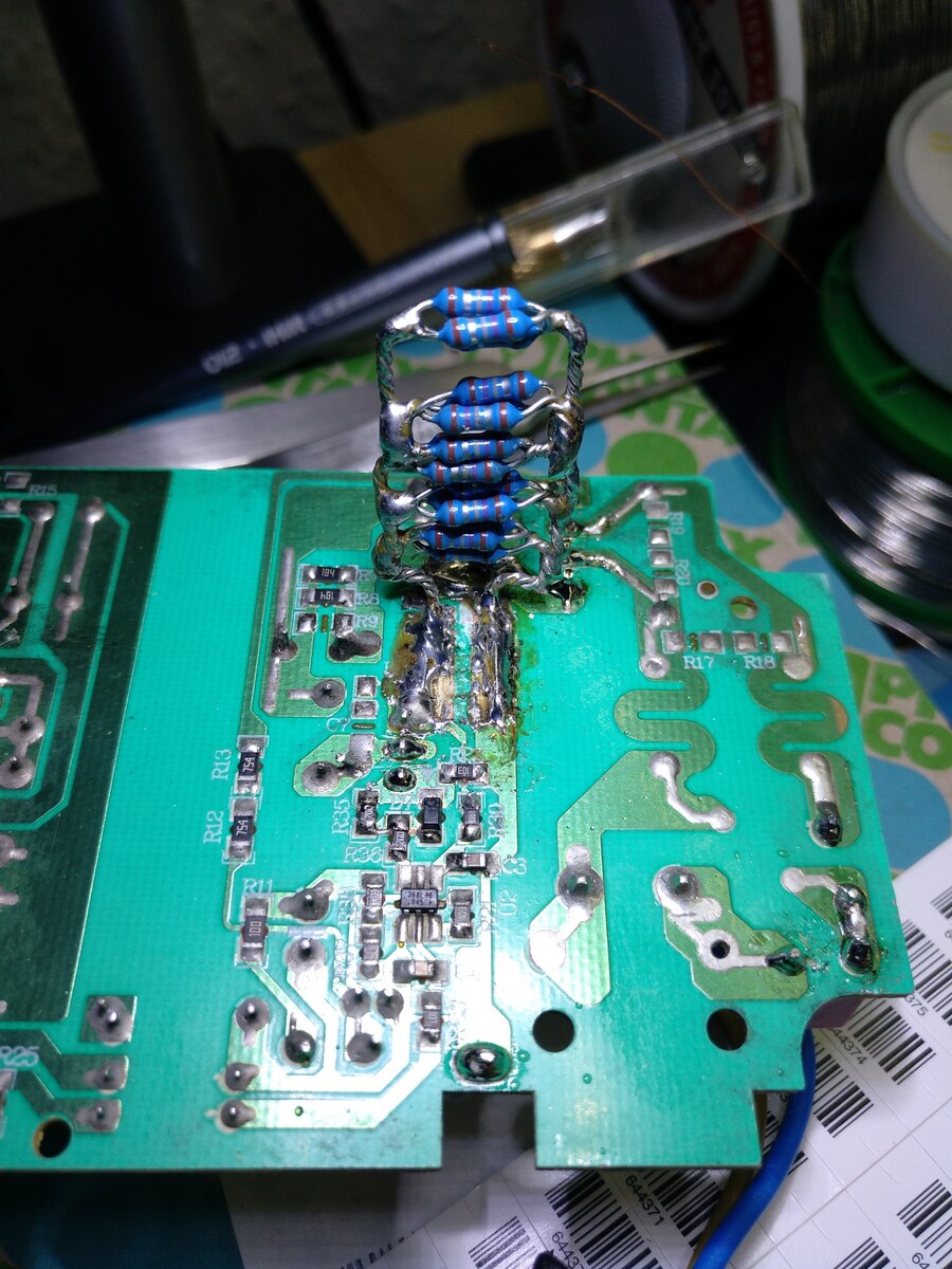

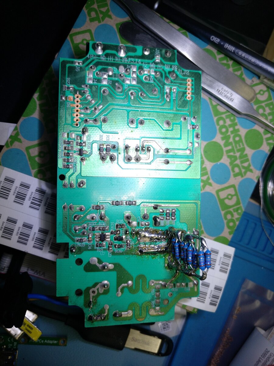

Hallo Forum,
die "Frau" meines Bruders hat eine Hundebadewanne gekauft.
Die kann / könnte man per Fußpedal hoch/runter fahren.
Blöderweise ist die "Controlbox" :-D kaputt. Da hat scheinbar jemand
auch schonmal sehr "bastelwütig" siehe Bild sein Glück versucht..
Ich soll das nun wenn möglich wieder richten..
Also was ich schon weiß:
1. Controlbox heißt Netzteil mit 2 Relais womit der Getriebemotor dann
auf Fußpedaldruck hoch oder runter (24V DC umgepolt) gefahren wird ..
2. 3.15A T Sicherung (Braunes Plastik Kästchen Typ) ist durch am Eingang
3. MKP Kondensator könnte durch sein messe einen Kurzschluss (0.6 Ohm
über diesem, könnte aber auch vom Regler IC kommen..)?
4. Der AC/DC Regler IC hat den Deckel gelüftet "Loch im Deckel"
5. Jemand hat sehr "bastelwütig" da irgendwas fabriziert.. Siehe
Bilder..

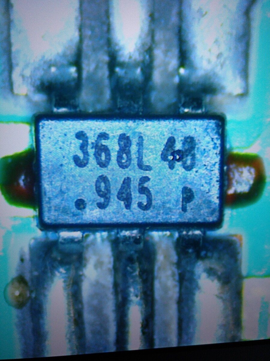

Ich würde jetzt als erstes gerne rausfinden was es für ein AC/DC Regler
war und versuchen Anhand des Datenblattes rauszufinden was da
"gebastelt" wurde. Ich vermute eine Art Shuntwiderstand ist da
zusammengebastelt worden..
SMD Marking ist 368L 4? 945 siehe Bild..
Ggf. schreibe auch auch mal Frau Wendy Foo an aber ob ich da eine
Rückmeldung bekomme :-D
von H. H. (Gast)
Das Marking ist von On-Bright.
von H. H. (Gast)
Muss ein OB2368 sein.

Auf der Platine ist ja nicht mehr als das NT und eine Wendepolschaltung
mit den zwei Relais, das lässt sich ja leicht mit einem anderen NT
nachbauen.
Oh, was für eine schöne Gleichtaktdrossel im Netzeingang :-P

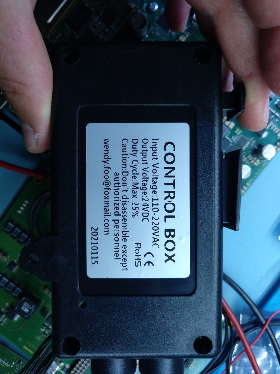

von arno_h (Gast)
220Volt und 25% ED sprechen auch für sich.
Arno

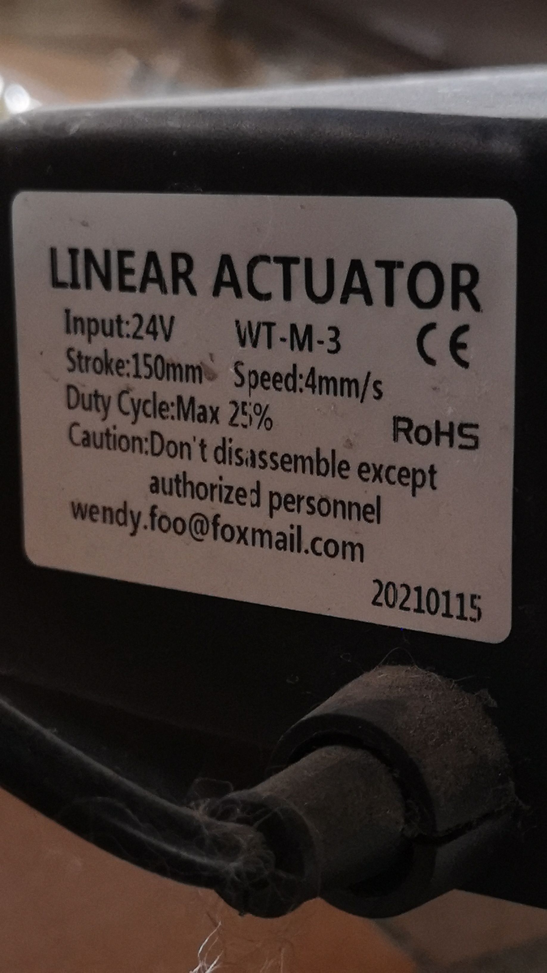

von No Y. (noy)
Den Onbright kann man scheinbar nirgends kaufen. Selbst Aliexpress hat
scheinbar nichts.
Denke ich ersetze es durch ein anderes 24v Netzteil und mache eine
kleine Platine mit wendeschaltung und  mit den alten Steckern und Phönix
Klemmen für 24V Einspeisung.
Die Frage ist wie groß muss das "externe" Netzteil sein?
Steht ja nix drauf was das alte liefert außer 24V DC.
Was das mit dem Duty Cycle soll hab ich bisher nicht verstanden...
China Angabe oder sagt / was sagt das aus...
Einfach am Motor schauen was er braucht und etwas mehr draufschlagen?
Klingt doch gut.
25% Duty Cycle heisst, das das Netzteil nur dann überlebt, wenn man nach
15 Sekunden Betrieb 45 Sekunden Pause einlegt.
Relais und die beiden Buchsen kannste evtl. absägen oder zumindest für
die neue Schaltung weiterverwenden.

von No Y. (noy)
Am Motor steht auch nichts drauf. Siehe Bild...
"Vergleichbare" Linear Antriebe (24V 150mm und (vermuteten 1000N) liegen
wohl bei ca. 3-4A laut den Bildern bei Aliexpress..
Würde daher ein 24V 6A Netzteil bei Amazon für 20€ nehmen..
Oder lieber 8A für 26€?
Und das dann an die alte /bereinigte Platine anschließen..
Die verbauten Relais (JQC-3FF) können angeblich 7A bei 250VDC..
Die ist doch - mit etwas weniger Induktivität - auf der Leiterbahnseite.
Sag' ich doch. Und schön geroutet ist sie auch :-P
Übrigens wird hier dieser WT-M-3 Aktuator mit 120W (und 3,5A continous
current) angegeben:
https://www.alibaba.com/product-detail/WT-M-9-linear-actuator-factory_60773573254.html
Jaja, da steht M-9, aber weiter unten steht auch was von M-3.
von No Y. (noy)
OK. Also 10 Ohm hat der Motor..
Also 2.4 A bei 24V. Somit reicht ja ein 3A Netzteil..
Hmmm 10 Ohm Widerstand und bei den Chinesen steht 3.5A...??
Was denn nun... :-D
Doch besser ein 4-5A Netzteil..
Ahhh vermutlich sind die 3.5A für den 12V Typ..
