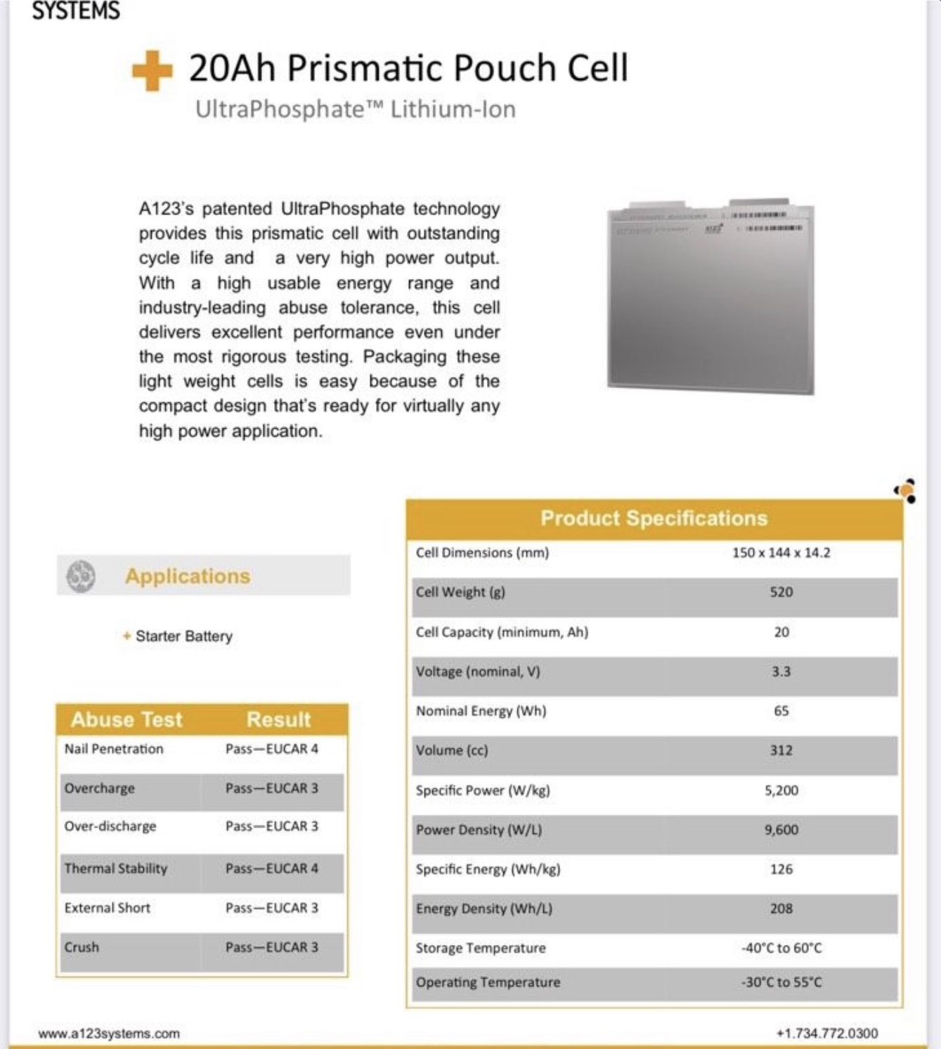

Ich habe einige LiFePo4-Zellen des folgenden Typs:
A123 20Ah UltraPhosphate 150mm x 144mm
Als Foto hänge ich einige Daten an.
Unter folgendem Link findet man weitere Daten zu einem sehr ähnlichen
Zellentyp des gleichen Anbieters, der nur etwas größer, dafür etwas
flacher ist. Ich gehe davon aus, dass Ladeschluss-Spannung etc.
identisch sind:
https://shop.lipopower.de/A123-Systems-AMP20M1HD-A-20Ah-Folienzelle-original-lange-Tabs
Die sind eigentlich für den Fahrzeugbau gedacht und auch als
Starterbatterie nutzbar (hohe Ströme), aber sicher kann man daraus auch
für den Heimgebrauch was machen.
Aus den Zellen möchte ich mir eine kleine DIY-12V-Powerstation machen
sowie eine kleine DIY-Powerbank mit nur einer Zelle.
Kann mir jemand ein passendes BMS für die Powerstation empfehlen, um aus
4 solcher Zellen eine 20Ah 12V Batterie zu machen (ggf. mehrere solcher
Blöcke parallel), sowie evt. ein Modul um das Ganze per USB-C (PD, QC)
möglichst schnell laden zu können, ggf. mit Display?
Für die kleine DIY-Powerbank würde ich eine einzelne Zelle gerne mit
einem 1S BMS absichern und bräuchte zudem ein Step-Down Modul um sie mit
5V USB laden zu können. Zudem bräuchte ich natürlich ein Step-Up Modul
mit ein paar USB-Anschlüssen (als Ausgänge) und ggf. einem kleinen
Display.
Ich habe mich generell informiert was man alles so braucht, habe sowas
aber noch nie gemacht und bin mir daher im Detail unsicher.
Von den Daten her müsste doch ein einfaches BMS wie folgendes für die
Powerstation (4 Zellen in Serie) passend sein, oder?
https://www.ebay.de/itm/284886232291?hash=item42548aece3:g:HDYAAOSwyDlixV4m
Dabei irritiert mich jedoch die angegebene Ladespannung von 12,8V, also
genau dem 4-fachen der Nominalspannung der Zellen. Zum Laden genügt das
aber doch nicht, oder? Müssten es nicht um die 14,4V sein?
Es wäre super, wenn mir hier geholfen werden könnte mit einigen Tipps
und Ratschlägen zu passenden BMS und Lade-Modulen und so.

Hallo Ada!
Prinzipiell ja, allerdings darf der Entladestrom nicht höher sein als
dort angegeben (z.B. 14A) - Was mit dem Ladestrom ist, kann kann ich
auch nicht sagen.
Es kann sein, dass dort ein Stepup-Converter (Boost-Converter) verbaut
ist, der die Spannung entsprechend anheben kann. Eine Spule sehe ich
allerdings nicht auf dem PCB. Dann käme hier vielleicht noch eine
Ladungspumpe mit Kondensatoren in Betracht oder die Pakete werden nicht
gleichzeitig/seriell geladen.
Wenn Du erkennen kannst, was auf dem IC steht, kannst Du dessen
Datenblatt konsultieren, das klärt wahrscheinlich vieles auf.

OP #7146987
Vielen Dank Kai!
Ja, das mit dem 14A Entladestrom ist mir bewusst.
Was das BMS angeht und ein geeignetes Charger-Modul (am besten USB-C für
möglichst rasches Laden) wäre ich an weiteren Tipps interessiert, ja.
Vllt. auch eine generelle gute Bezugsquelle für sowas. Ich schaue
derzeit immer nur bei Ebay und suche mir einen Wolf.
Was auf dem IC des von mir oben verlinkten BMS steht kann ich leider
nicht entziffern. Wo könnte ich denn solche Datenblätter finden. Bin wie
gesagt ganz neu in diesem Metier.
