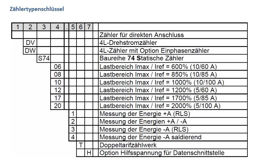

ich habe vor mir ein Balkonkraftwerk zu kaufen. Die Planungen laufen
schone eine Zeit lang (ist ja grad nicht so leicht etwas zu bekommen)
Zähler war bisher ein alter Ferraris Zähler ohne Rücklaufsperre.
Soweit so gut.
Nun hat der Energieversorger alle Stromzähler der Mieter regulär
ausgetauscht durch "moderne Messeinrichtungen"
Typ: DVS7412.1T.2G
Wenn ich das Datenblatt des Zählers richtig deute, ist dieser Zähler
nicht saldierend, richtig?
Kann ich meinen Energierversorger dazu bringen einen saldieren Zähler
einzubauen?
Ein nicht saldierender Zähler ist doch das schlechteste was man haben
kann?
Die Balkonanlage ist noch nicht angemeldet.

Magst du mir auch sagen warum?
Wenn ich nach der Tabelle gehe, das ist die 1T:
Einrichtungszähler +A (Bezug) mit Rücklaufsperre
und nicht 4T:
Einrichtungszähler –A (Lieferung) saldierend
Oder wo ist mein Denkfehler?

"Kann es passieren, dass ich gleichzeitig Strom ins Netz einspeise und
Strom aus dem Netz kaufe?
Nein, in Deutschland sind saldierende Zähler vorgeschrieben."

von Nutzer (Gast)
Das höre und lese ich zum ersten mal.
Laut diesem Link ist das nicht so:
https://www.sw-ettlingen.de/de/Fussnavigation/Netze1/Einspeisung/Linke-Seite-Downloads/Saldierender-Stromzaehler.pdf

in dem Anmeldeformular des Netzbetreibers ist anzukreuzen ob ein Zähler
mit Rücklaufsperre verbaut ist. Und das ist er ja.
Außerdem ist der Zähler ja gerade erst neu.
Daher frage ich mich:
- Wird der Zähler nach Anmeldung getauscht?
- Was kostet der Tausch?

Na ja, und in dem Link steht ebenfalls geschrieben:
"Bei mini-PV Anlagen ist dieser Zähler nur zulässig, wenn auf demselben
Stromkreis / Außenleiter eingespeist und alle erzeugte Energie
verbraucht wird. Ist dies nicht sichergestellt beantragen Sie bitte
einen Zählerwechsel."
Ohne eigene Erzeugung macht es keinen Unterschied, ob der Zähler über
die Phasen saldiert. Mit eigener Erzeugung hast du einen Anspruch
darauf.
Wenn er tatsächlich nicht saldierend sein sollte: ja, dann wird er
getauscht. Notfalls musst du nachhaken.

von Nutzer (Gast)
Ok,
so wie es aussieht ist der Zähler saldierend, weil alle Zähler in DE
saldierend sein müssen.
Oder der Zähler wird nach Anmeldung kostenfrei getauscht.
Damit kann ich gut leben.
Dann werde ich Anlage mal anmelden (Sehe da keine Nachteil) und das
Balkonkraftwerk bestellen.

von Nutzer (Gast)
Ich hatte zwischenzeitlich eine Anfrage bei Hersteller gestellt. Her die
Antwort:
> Guten Tag Herr XXXXXX;
> vielen Dank für Ihre Anfrage bei der DZG Metering.
> Grundsätzlich sind unsere elektronischen Zähler phasen-saldierend.
> Da der bei Ihnen eingesetzte Zähler nur ein Einrichtungszähler ist, wird
> bei Ihnen keine Einspeisung gemessen.
> Die Balkonanlagen sind generell nur für den Eigenverbrauch gedacht, d.h.
> bei Nutzung läuft der Zähler folglich langsamer.
> Für Rückfragen stehen wir Ihnen gern zur Verfügung.
Damit wäre die Ursprungsfrage geklärt.
Ich frage mich nur was das mit dem Eigenverbrauch soll?
Meine Grundlast/Standby liegt laut Zähler bei 60W. Dann komme ich doch
zwangsläufig in die Einspeisung.
Ob vergütet oder nicht spielt doch keine Rolle.

von Achim S. (Gast)
Nutzer schrieb:
> Kann man bei einem Balkonkraftwerk (also ohne großen Aufwand) Vergütung
> bekommen?
> Ich dachte das sei ausgeschlossen, bzw man müsste dann den selben
> Aufwand treiben wie bei einer großen Anlage?
na siehste: genau das meinte der Hersteller mit
das natürlich trotzdem immer Mal wieder eingespeist wird ändert nichts
an der generellen Idee
von Nutzer (Gast)
