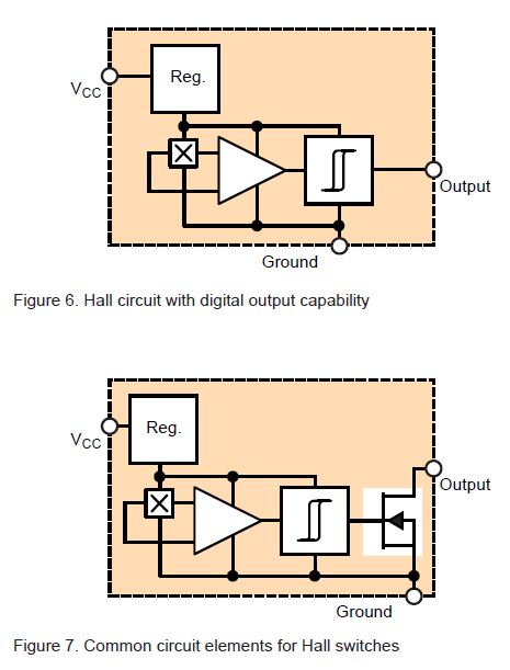

Nicht unbedingt. Es gibt viele Hall-Sensoren die einen OC-Ausgang haben
und nur ein Low definiert ausgeben können. Bei High sind sie einfach
hochohmig und müssen mit einem Pullup auf einen definierten Pegel
gezogen werden. Und jetzt kommt der Knackpunkt: die 74LS-Serie erkennt
an einem offenen Eingang ein high, ein offener CMOS-Eingang erkennt
irgendwelchen Käse.
Dort findet sich der Link zum PDF, aus dem der Screenshot ist:
https://www.allegromicro.com/en/insights-and-innovations/technical-documents/hall-effect-sensor-ic-publications/hall-effect-ic-applications-guide

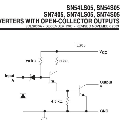

DerEgon schrieb:
> Ein 74LS05 hat keinen Pullup "schon drauf".
Oh doch, der ist schon drin.

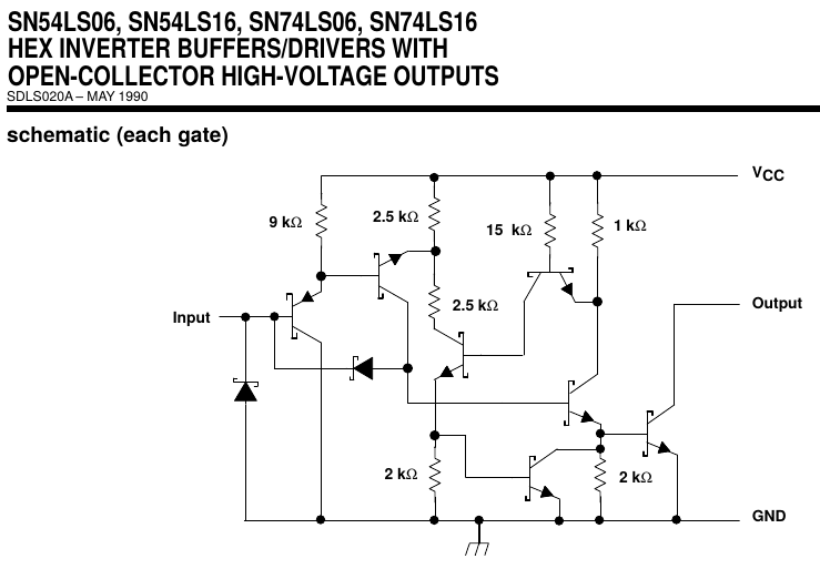

von Axel S. (a-za-z0-9)
Christian M. schrieb:
> Wolfgang schrieb:
>> Nein, die 74LS-Familie besitzt am Eingang KEINEN Pullup-Widerstand.
> Doch, 20k!
>> Guck dir die Innenschaltung der Eingangsstufe an.
> Eben!
Das kann man so nicht verallgemeinern. Es kommt wohl auch auf den
Hersteller an. Nicht jeder hat zu jedem Typ die Innenschaltung im
Datenblatt. Eine Ausnahme ist TI. Aber auch da unterscheidet sich die
innenschaltung von Typ zu Typ. Auch bei gleicher logischer Funktion,
z.B. open collector Inverter. Siehe Anhang.
> Hersteller an.
Letztlich ist aber in jedem der dargestellten Fälle und auch aus meiner
Erfahrung ein offener 74LS-Eingang = High
Und deshalb ist ein daran angeschlossener Hall-Sensor mit OC-Ausgang
auch ohne externen Pullup in der Lage, ein 74LS-Eingang anzusteuern. Das
ist hier aber eh' schon erledigt, weil ja noch exern ein Pullup am
Eingang hängt.
Dank dieses externen Pullups kann da auch ein CMOS-Eingang angeschlossen
werden.
