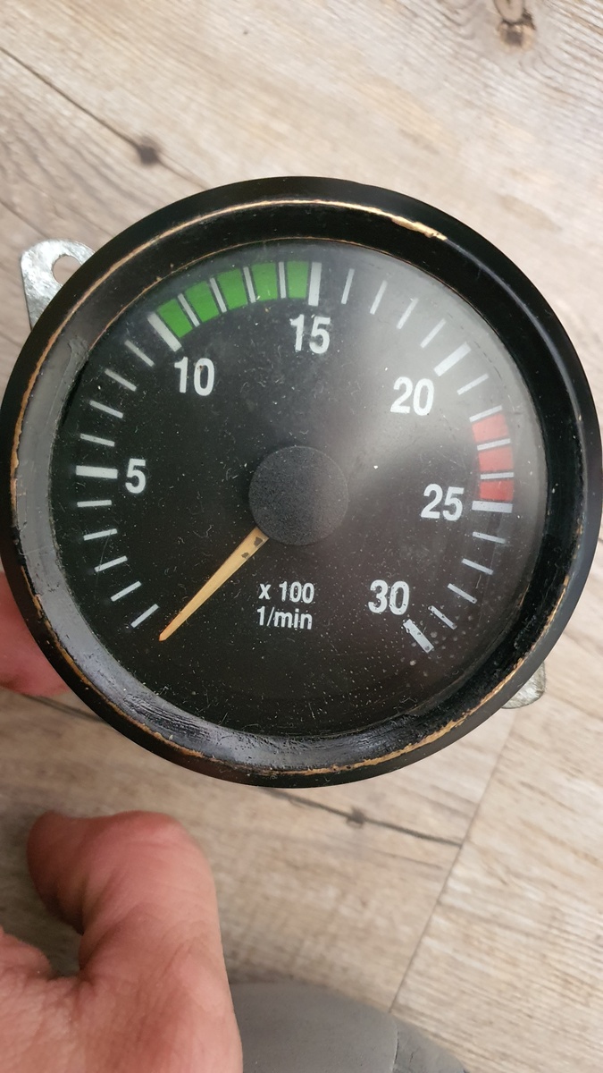

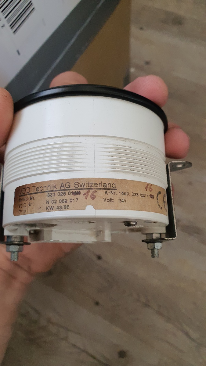

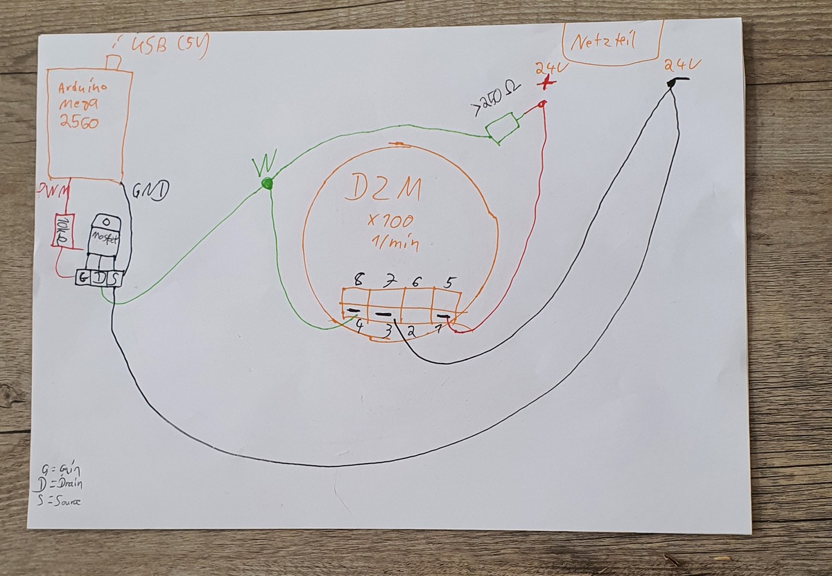

ich wollte fragen ob mir jemand weiterhelfen kann. Und zwar möchte von
meinem VDV Fahrerarbeitsplatz den Drehzahlmesser am Arduino Mega 2560
anschließen. Jedoch habe ich absolut keine Ahnung so richtig welche
Bauteile man dafür gebrauchen kann und habe bereits ausführlich danach
gegoogelt und auch was gefunden im Arduino
Forum.(https://forum.arduino.cc/t/linienbus-drehzahlmesser-ansteuern/646568/52)
Da ich es nicht richtig verstanden habe, wollte ich hier noch Mal
nachfragen indem ich euch meinen Schaltplan jetzt einmal hier hochlade
nachdem ich sonst bauen würde. (Siehe Anhang)

von kenny (Gast)
Der 10k Serien Widerstand im PWM Pfad scheint mir viel zu groß.
Denke Du hast Ihn mit dem Pulldown (Gate) verwechselt.
von Robin K. (robin79513)
OK und was müsste ich stattdessen nehmen? 1K?
Und der andere am Netzteil passt so wie er ist?
Beim MOSFET bin ich mir ebenfalls unsicher welcher das genau sein
sollte.
Sorry, aber ich bin in dem Bereich noch absoluter Neuling

von Thomas F. (igel)
Für das Gate würde ich max. 560 Ohm nehmen. Kann man aber auch
weglassen.
da würde ich mal höher ansetzen, so 1k.
> sollte.
Irgendeinen Logic-Level Mosfet mit V_DS > 40V und min. 1A. Kommt auf die
Gehäuseform an die du gerne hättest.

von Falk B. (falk)
> sollte.
Sieht man. Ok.
Als Gatewiderstand braucht man GAR NICHTS, das kann man direkt
anschließen. Für Anfänger und Grobmotoriker ist der IRLZ34N das Mittel
der Wahl, da stimmt auch die Pinbelegung mit deiner Skizze. Der
Widerstand zwischen W und +24V ist mit 250 Ohm arg klein. Kann sein, daß
das so sein muss, kann aber auch nicht. Nimm 470 Ohm/1W, ist ein
Standardtyp und raucht im Fehlerfall nicht ab. Vermutlich geht deutlich
mehr. Oder man braucht eine PNP Endstufe. Das mit der Frequenz kriegt
man mittels PWM sehr gut hin, wenn man denn eine Handvoll Register
richtig konfigurieren kann. Nimm Timer1, der ist frei. Der ist an den
Ardino IOs 11 (OC1A) und 12 (OC1B) angeschlossen. Für den 1. Versuch
reicht ein analogWrite();

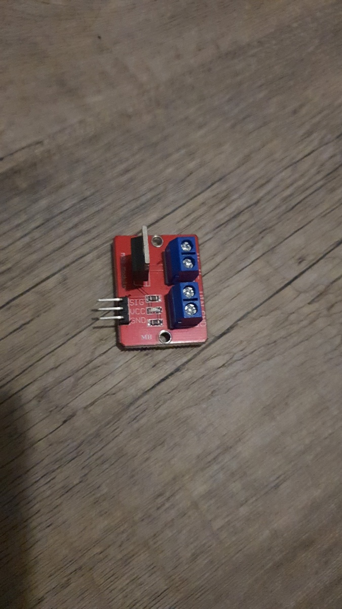

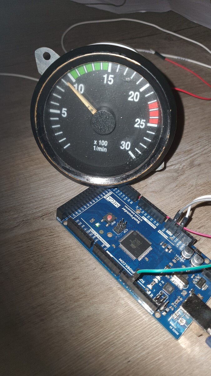

vielen Dank für eure Antworten, ihr habt noch auf jeden Fall ein großes
Stück weiter gebracht :)
Bin also heute zu Basterland in Erfurt gegangen und dort habe ich ein
IRF520 MOS Driver Modul bekommen und einen 10K Widerstand für die Stelle
am Netzteil.
Der Drehzahlmesser läuft damit auch soweit und lässt sich individuell
über Tone ansteuern. Jetzt muss ich nur noch schauen, dass ich den
Arduino Sketch so Programmiert bekomme das ich in OMSI damit was
anfangen kann (auch hier fehlt mir einiges an wissen)
Robin K. schrieb:
> habe ich ein IRF520 MOS Driver Modul bekommen
Das ist kein Logic-Level-Mosfet. Eigentlich will der mehr als die 5V vom
Arduino am Gate sehen, geht mit 5V gerade so. Weniger als 4,5 darf es
nicht werden.
Beim nächsten mal besser einen Logic-Level nehmen, irgendwas IRL* wie
der von Falk vorgeschlagene IRLZ34N.

von Andrew T. (marsufant)
Falk B. schrieb:
> Der
Der 470 1W ist im Fehlerfall (FET dauerhaft an oder Kurzschluss) schon
überlastet!
von Falk B. (falk)
> überlastet!
Formal schon, real nicht. Ein 1W Widerstand hält auch 1,2W dauerhaft
aus, zumal in einem Hobbyprojekt.
