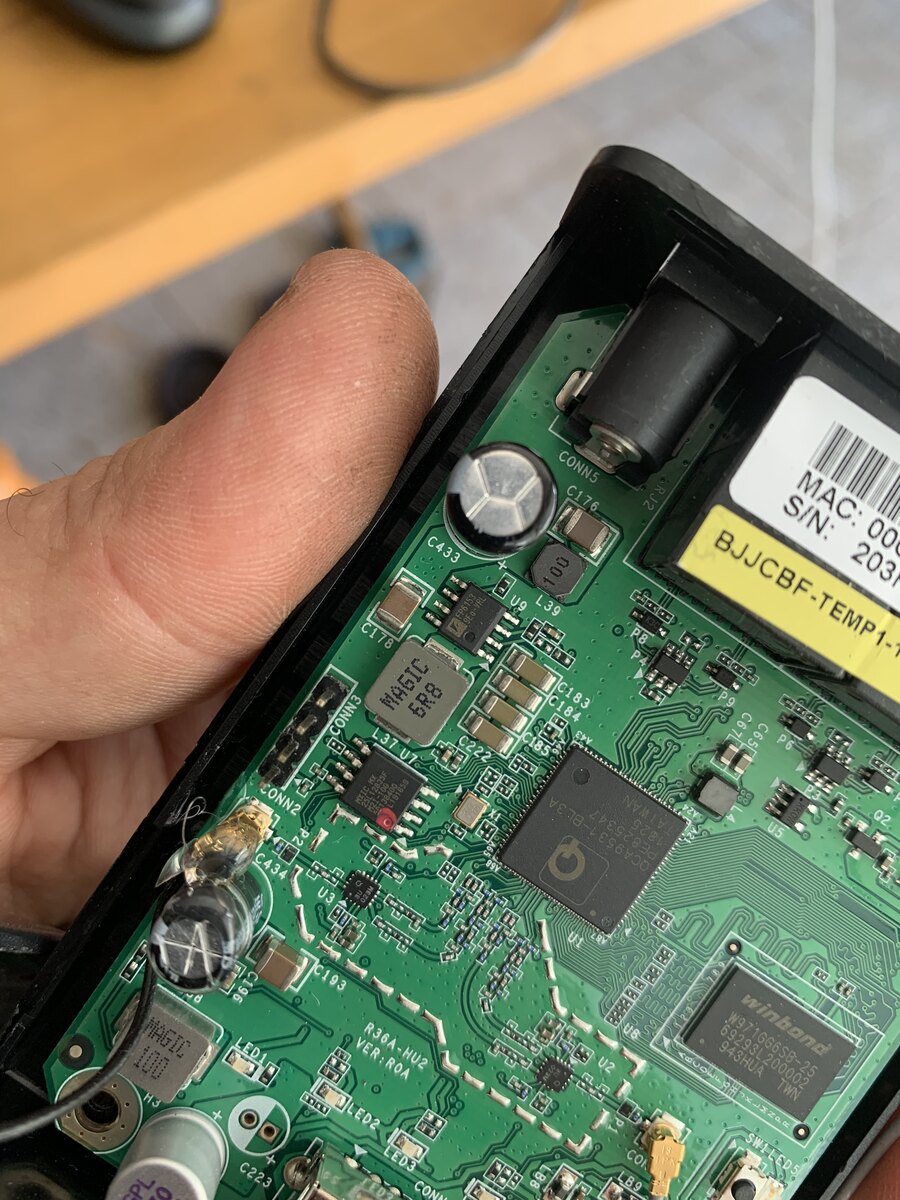

ich habe folgendes Setup:
Alfa Networks R36 Router mit 230V Netzteil auf 12V DC
Hab das Teil mal geöffnet, um zu sehen, was mit den 12V Eingangsspannung
geschieht. Wenn ich das richtig lokalisieren konnte, sitzt da ein MOSFET
ähnliches Bauteil, zu dem ich leider keine näheren Daten finde konnte.
Die Ladespannung beim Auto liegt bei max 14.5v
Wenn vorgeglüht wird, kann sie auch mal auf 10V abfallen.
Mit einem einfachen Kfz Netzteil, würde ich am liebsten einfach die
Bordnetzspannung übernehmen in der Hoffnung, dass das Gerät das abkann.
Dann wäre das Gerät mobil einsetzbar.
Was meint ihr dazu?
Danke vorweg
Benny
Das gerät hat am Eingang einen Schaltwandler. Mit Oszilloskop und
Labornetzteil könnte man vorsichtig antesten, wie hoch die Spannung sein
darf.
Geräte die für KFZ gedacht sind vertragen kurzzeitig sehr viel mehr
Spannung als du dir bei deinem Gerät erhoffen kannst. Das wird einen
guten Grund haben. Gehe mal besser nicht davon aus, dass du maximal nur
14,5 Volt hast.

Das Gerät übersteht die Widrigkeiten des KFZ Bordnetzes nicht.
https://dse-faq.elektronik-kompendium.de/dse-faq.htm#F.23
Du bräuchtest tatsächlich ein vorgeschaltetes KFZ Netzteil, das saubere
12V liefert.
